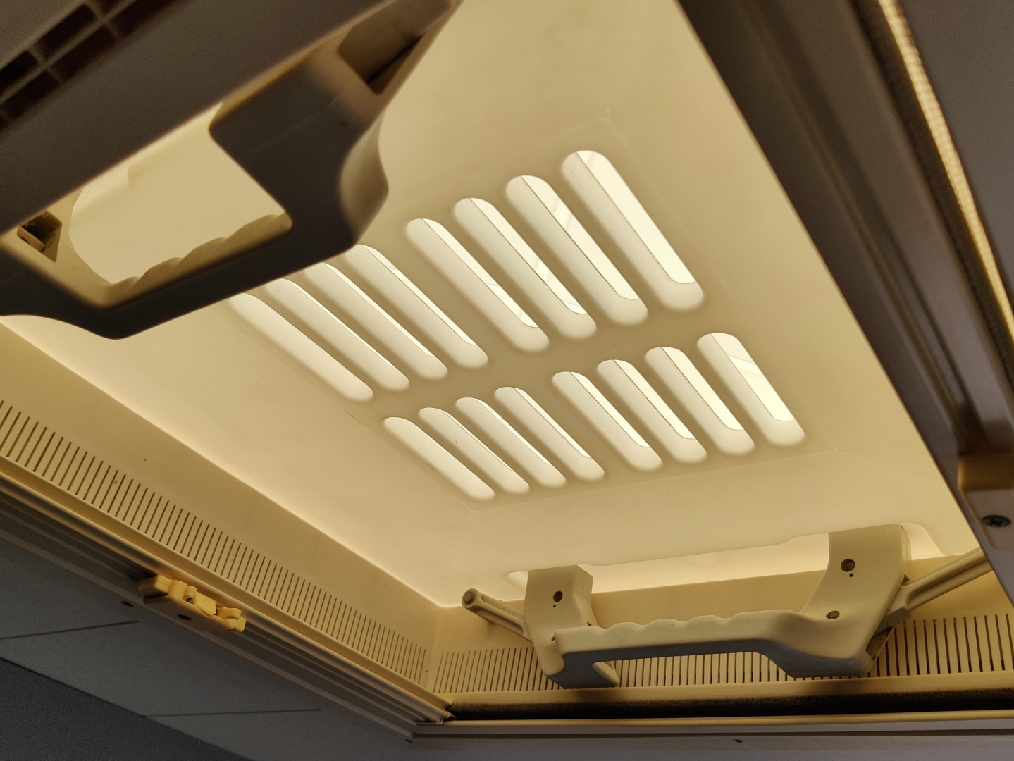

Em. hommat olivat tämän päivän agendalla ikäänkuin suunniteltuna.  Kuitenkin siinä noita massan kuivumisia odotellessa ehdotin rouvalle, että otetaanpa tuo finnfoam- levy pois tuosta kattoikkunan kohdalta ja aletaan laitella kattoluukkua paikalleen.  Rouva oli jo aiemmin keväällä fiksannut sääskiverkkoa parempaan kuntoon.  Onhan vanhat verkot olleet varmaankin huoltamatta koko vaunun käyttöiän.
Mutta, mutta sittenpä homma laajeni hetkessä.  Kun talvenaikainen finnfoam oli poistettu, huomattiin että noin neljänneksen matkalta luukun kehys oli irti!  Sitten katolle katsomaan tilannetta, ja niin vaan oli, että luukkuhan oli osittain irti katosta.  Varmaankin tuon finnfoamin laiton aikana on tapahtunut jotain , joka on aiheuttanut tuon osittaisen irtautumisen.  Onneksi tiedossa oli tälle päivälle poutasäätä, joten ei muuta kuin luukku irti ja hommiin.  Arvatkaa, oliko pikkusen pesun tarpeessa.  Purettiin luukku osiin ja pestiin perusteellisesti ja niin saatiin taas kuin uusi luukku puhtaana ja verkot huollettuna.  Onneksi tiivistyksessä oli käytetty Butyylimassaa, joten luukun kokonaan irrottaminen ja liitospintojen puhdistaminen onnistui hyvin.  Sitten vaan uusi massa oikeaan paikkaansa ja luukku paikalleen ja alapuolelta kehys paikalleen ja ruuvit tiukkaan.  Vielä katon puolelta sauman viimeistely ja niinpä siinä tuli repäistyä kunnon ylimääräinen urakka tälle päivälle.  Sinänsä hyvä tuuri, huomennahan alkaa kunnon vesisateet ja satelee koko loppuviikon.  Meillä on nimittäin vaunu jo ulkona, tuotu pois tuolta katoksesta, missä remonttia on tehty sateilta turvassa.
Ja perjantainahan meillä on ensireissu sinne kaasuasennukselle- satoi tai paistoi ;D
Osastoinnin tein 4 mm vanerilla.  Lattian rajat tiivistin ympäriinsä niin, että mahdollinen vuotovesi pysyy säiliöiden alueella.  Harkitsen vielä yhden vapaan reiän tekoa lattiaan tähän tilaan.
Vanhasta kattoluukusta tuli kuin uusi  ;D
