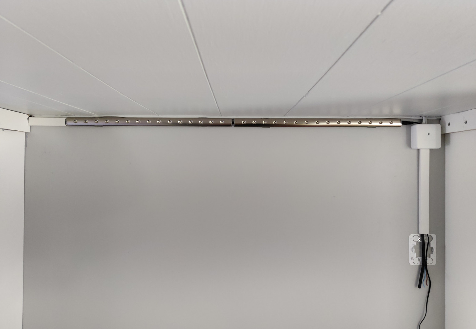

Päätettiin laitella tällaisia LED-kiskoja, joista voi koota 1, 2 tai kolmen kiskon paketteja.  Saa nähdä, miten toimivat käytössä.  Tässä on keittiönurkkauksen valaistus kolmella ledillä.
Yhden kytkimen taakse laitettiin tähän lämmittimen ja lankakorikaapin päälle 2 kiskoa ja yksi kisko kattopalkin etupuolelle.  Eteen tulee omalla kytkimellä keskelle kattoa yksi LED-valaisin.  Sellainen, joka valaisee pöytäalueen riittävän hyvin.
Vessaan tulee yksi LED-kisko omalla kytkimellään.  Näillä valaistuksilla on tarkoitus pärjätä ;D
