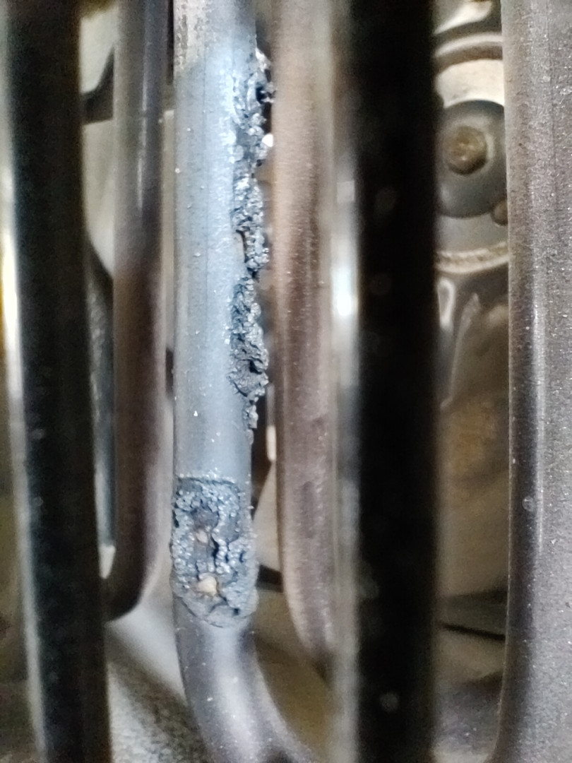

Kun aukaisin vaunun oven, huomasin miten puhaltimesta sinkoili pieniä palavia kipinöitä ja yksi "vastuslanka" oli lähes valkohehkuinen kahdesta kohtaa. eli lähes sulamispisteessä.  Jumalauta, että meni hermo huonoon kuntoon välittömästi.  Ajattelin vain, kuinka lähellä saattoi olla koko vaunun syttyminen tuleen ja edelleen koko varastorakennus.  Oltiin nimittäin autolla pari tunnin reissulla, jonka jälkeen kävelin vaunulle, ja hyvä oli, että menin.
No, joku varjelus saattoi olla asiassa mukana.  Liekö "yläkerrasta" annettu vinkkiä alitajuntaan vaunussa käymisestä.  Vaikken olekaan minkään sortin uskovainen, niin olen koettanut pitää jonkinlaisia yhteyksiä yläkertaan - välillä olen esittänyt mm. toiveita hyvistä kalailmoista, kun ollaan oltu reissuuun lähdössä :laugh:
No, nyt levyt on siirretty sisälle kuivumaan kaikessa rauhassa ja lämmitin pääsee vaihtoon.  Onneksi löytyi ostokuitti, jossa puhaltimelle luvataan 24 kk vaihto-oikeus.
Liekköhän muillekin sattunut puhaltimissa vastaavaa?
Onneksi lämmitin oli jakkaran päällä irti lattiasta .
En ymmärrä, miten tuollainen on mahdollista.  Kyllä nyt suhtautuminen näihin vehkeisiin muuttui. En varmasti jätä yöksi päälle, niinkuin olen tässä pitkin talvea tehnyt juuri näiden maalaushommien tai liimamassausten kanssa.

Turvallisempi on tavallinen öljyripapatteri jonka viereen tavallinen tuuletin puhaltamaan patterin läpi ilmaa.

Minä en tuollaista samanmoista ottaisi vaihdossa...
Rahat käteen, tai toisenlainen lämmitin. Tuosta kärvähtäneestä voisi olla Tukeskin kiinnostunut.

Noinhan ne vastukset hajoo, jos on hajotakseen, esim kiukaissa.
Ei siis mitenkään ainutkertaista.

Toki hajoaa...
Minä kuitenkin haluaisin sellaiset vastukset, jotka eivät syty palamaan jo takuuaikana.
Toki tuossa kuvassa palaneissa vastuksissa lienee jotain pölyä tai maalia kertynyt pintaan. Olisiko siinä syy? Voi toki olla sitä palamisjätettäkin.

Vielä tuosta puhaltimesta.  Kokeilin heti samantien kun otin puhaltimen vois verkosta meisselillä tuota karstaa.  Mielestäni on sulaneen metallin  karstaa.  Uskon, että vastus meni vain huonouttaan.   Jos olisi pöly tai maali aiheuttanut tuon, niin olisihan sitä noissa muissakin vastuksissa.  No, enpä mene vannomaan.  En ole päässyt vielä vaihtamaan.

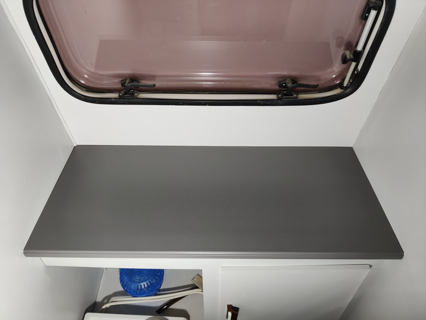

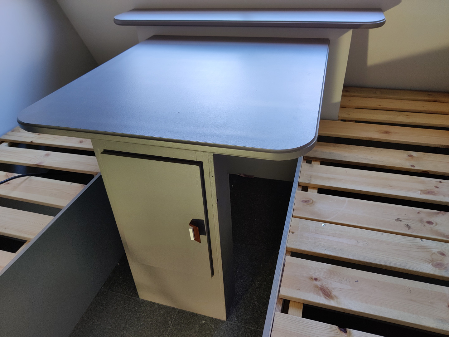

Niinhän siinä kävi, että en malttanut antaa olla noiden pöytälevyjen sisällä kuin yhden yön yli.  Tänä aamuna piti lähteä suunnittelemaan niiden asennusta paikalleen.  Ajattelin, että onpa noilla aikaa kuivaa ns. läpikuivaksi tuolla vaunussakin, vaikka vähän pidempään matalammassa lämpötilassa.  Piti vielä varmistaa tuon Sikaflexin vaatimat lämpötilat.  Sekin kuivaa, kunhan antaa aikaa vaan enemmän matalammassa lämpötilassa.
Kahdesta, olisiko jonkun Matkaajan tai Soliferin vanhasta pöytälevystä saatiin meille uudet tasot. Etuikkunan eteen kapea taso, joka peittää sopivasti kaasupullokotelon kannen ja varsinainen pöytälevy varustettuna hieman erilaisella jalalla kuin yleensä. Sopivasti vielä jäi materiaalia tehdä vessaankin uusi taso.  On tosi palkitsevaa tehdä vanhoista, jo käytöstä poistetuista tavaroista.  Samalla pääsee toteuttamaan omia mieltymyksiä ja ajatuksia, kuin ostaisi uutta vastaavaa.  Ja vaikka ei mennäkkään hinta edellä, niin mukava on todeta, että vanhasta saa todella edullisesti. Tälle "pöytäpaketille" kaikkinensa tuli hintaa noin 60 e ja siinä on maalitkin jo mukana. ;D
Värisävyissä jatkuu hillitty linja
Ei eiku pöytä tämän kaapin päällä ;D
Vessakin sai vähän uutta ilmettä.

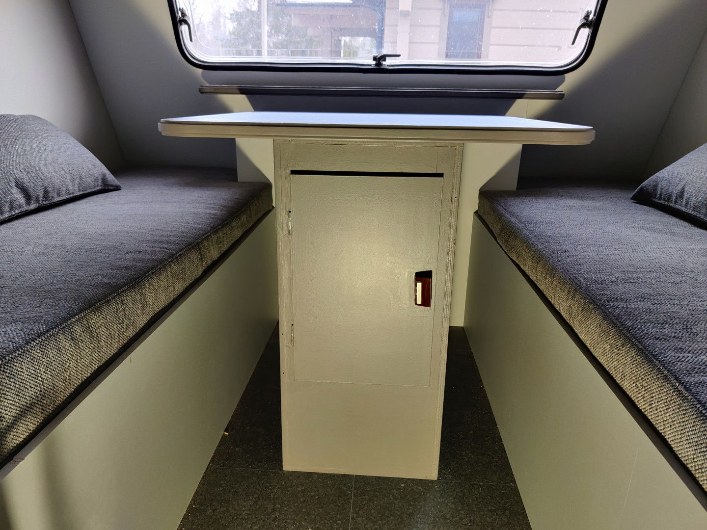

Eilen saatiin uudet patjat sänkyihin.  Heti piti mallata, miltä tuntuu köllähtää uuden sängyn patjalle.  Hyvältä tuntui ja hyvin mahtui, vaikka sängyn mitat ovat normaalia standardia pienemmät. Nyt on Retron yhdistetty oh/mh valmis, toki ikkunoihin pitää sitten jossain vaiheessa laittaa pimennys- ja sääskiverhot.

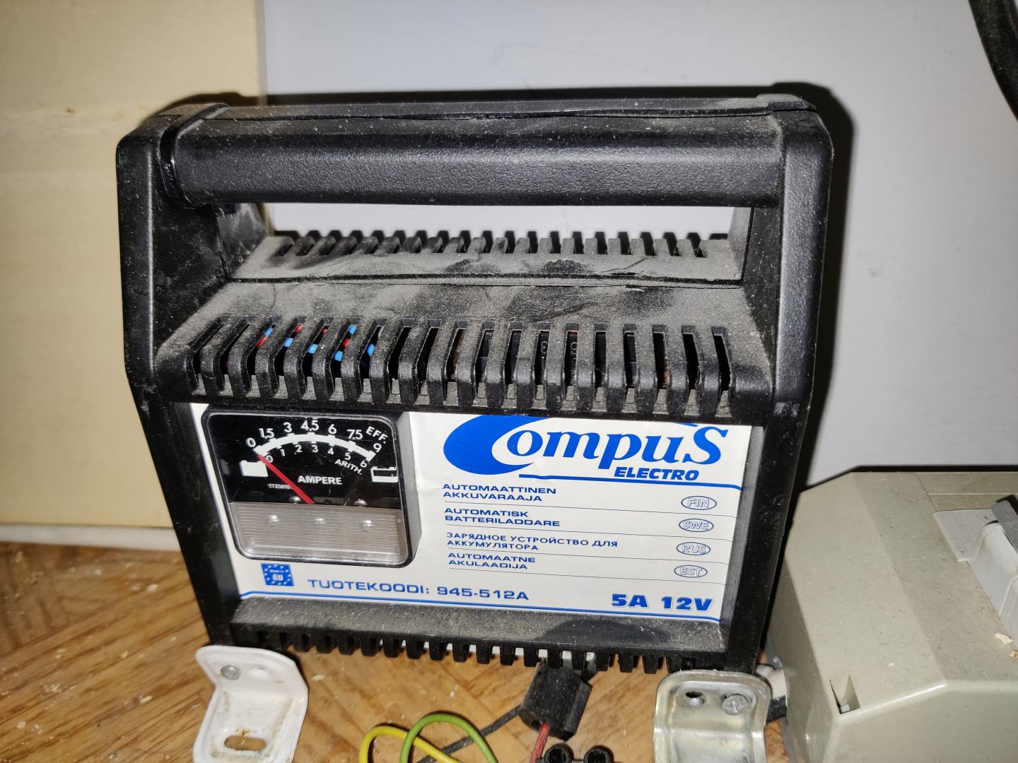

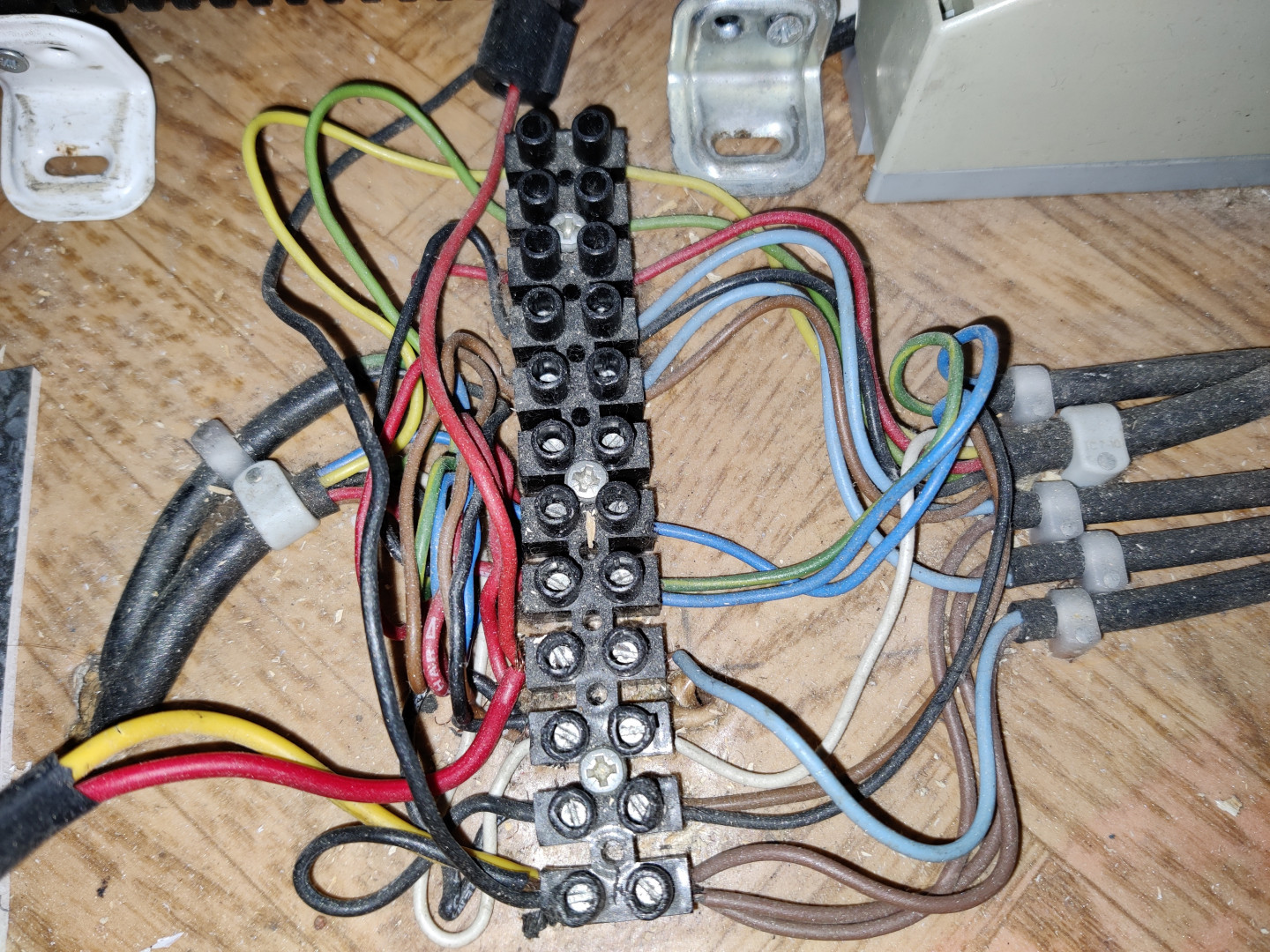

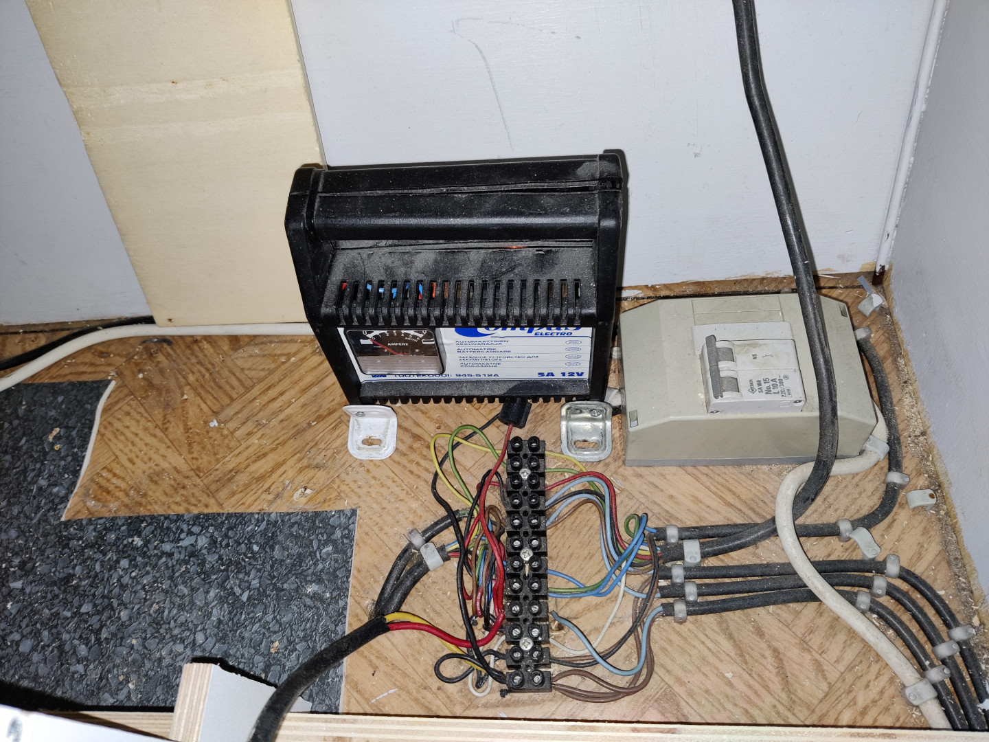

Vanhat 12V kaapeloinnit säilyivät ehyinä, joten valaistuksen laittamisen uskoisin olevan aika helppo juttu.  Lähinnä arveluttaa tuo vanha "sähkökeskus".  Nyt vetoaisin foorumin ammattilaisiin.  Katsokaa kuvia ja kommentoikaa.  Voiko nuo kuvissa olevat systeemit jättää, pitääkö purkaa, miten kannattaisi tehdä?
Riittääkö tuo yksi akku?  Kuormitusta tulee: Valaistusta tulee noita kuvissa näkyviä LED- kiskoja kolme sarjaa.  Jääkaappi ja vesipumppu. 220V:n haluan säilyttää, lähinnä siksi, että jossain korvessa voin syöttää aggregaatilla virtaa akulle tarpeen vaatiessa. Ja muutama rasia myös, koska kaapelointi on valmiina.

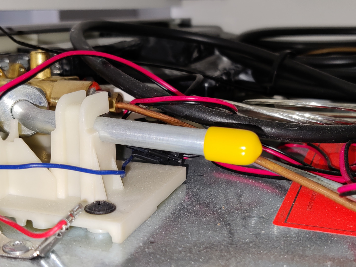

Sitten kysymyksiä kaasuasiantuntijoil le:  Molemmissa, jääkaapissa ja liedessä on 8 mm putkinatsat kaasun syötölle.  Olen ajatellut molempiin laittaa helmiliittimen, jonka saa putken päähän, ja jossa on letkukara taipuisalle letkulle.  Lieden asennusohjeissa sallitaan taipuisa liittäminen, mutta jääkaapissa ei.  Mutta onko kuitenkaan kaasuturvallisuuden vuoksi kielletty tai vaarallinen.  Lämmittimessä on valmiina letkukara, johon aion myös  liittää lyhyen kaasuletkun letkunkiristimillä.
Tarkoitus on tehdä kaasuasennukset itse ja koeponnistaa ammattilaisen toimesta, jolla on ko. luvat.

Jääkaapin kaasulähtö
Lieden kaasulähtö

Ihan käyttökelpoiseksi vaikuttaa 12v sähköt. Vähän kääntelet johtoja, ettei ole säikeitä poikki liitinriman kohdalta. 80AH akulla taitaa polttaa noita ledejä lähemmäs sata tuntia. Thumb
Jääkaapin ohjeessa varmaan oletuksena että tulee kiinteästi asennetuksi ja nuohous ulkoa luukusta. Silloin putkella asennus on ihan paikallaan. Jos ei ole seinässä luukkuja, niin kyllä se letkulla melkein laitettava. Sen kunto tulee tarkastettua nuohouksen yhteydessä. Letkulla se näissä vanhoissa luukuttomissa on.

Meillä tosiaan on vain katossa poisto ja lattiasta tulee palamisilma, joten sen huollonkin kannalta on järkevä laittaa taipuisa letku. Tein kylläkin luukun vaatekaapin väliseinään, jonka kautta pääsisi purkamaan kiinteänkin liitoksen, mutta samalla laitan pitemmän taipuisan letkun, niin säästyn liitoksen purkamiselta.
Noilla linkin liittimillähän onnistuu taipuisan letkun laittaminen kaikkiin kolmeen eli jääkaappiin, lieteen ja lämmittimeen.

Kannattaiskohan nuo jakorimalta lähtevät johdot merkata, että hoksais sitten myöhemmin, että minne piuhat menee?
Ja pitäsköhän heti tuohon lähtöön laitella sulakkeita?
Aika kötösen näköinen on tuo "sähkökeskus", mutta ei kait se tietysti tarvitse kummoisempi olla, kun on kyseessä noin pieni ja yksinkertainen vaunu laitteineen.  Pääasia tietysti on turvallisuus.
