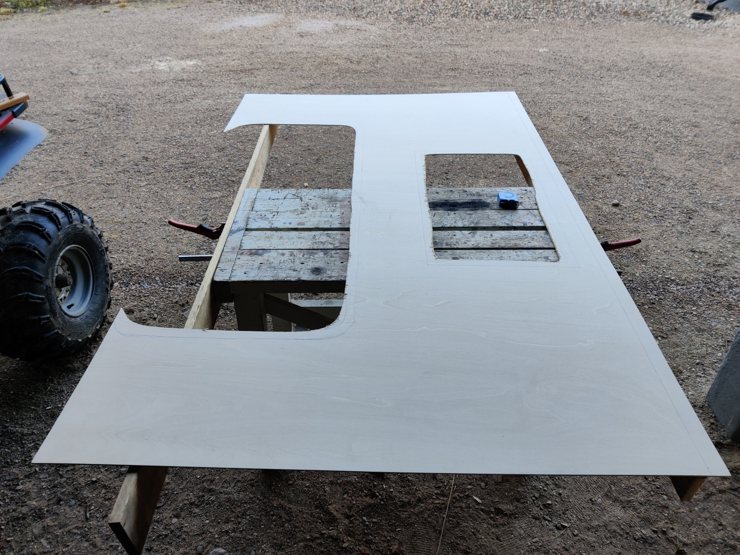

Tässä muutamia kuvia etuseinästä
Tässä valmiiksi märkätilalevyllä (Bauhaus: Tycroc 20 mm, 600 x 2600, 31,90E/levy)tehty seinä Seinä koostui kolmesta vaakaosasta+ molemmissa ylänurkissa pienistä osista. Liimaus suoritettiin kolmessa vaiheessa. Jokainen liimaus kuivui noin vuorokauden tuettuna laudoilla pikavingojen avulla. Liimana käytettiin Kiillon XPUtä ja Sikaflexin 221. Kaasupullokotelo edessä pienennetään, jolloin saadaan vaunun etuosaan tehtäville sängyille enemmän tilaa.
Toivottavasti kuvat ja tekstit on ymmärrettäviä. Tämä on nimittäin ensimmäinen kuvin varustettu "raportti" alkaneesta projektistamme. Toivon vielä kommentteja tulevaan vanerin liimaukseen hyviä neuvoja Teiltä joilla on kokemusta asiasta. Lähinnä millä liimalla/ massalla, mitä otettava huomioon jne.

« Vastaus #9 : 26.11.2020 kello on 17:53 »
Nyt on keula saatu vaneroitua, sopivasti saatiin tehtyä ennen kylmempien ilmojen tuloa. Nyt pysyy mukavasti lämmöt sisällä. Täytyy ihmetellä, miten 33 vuotta vanha vaunu on säilynyt noin kuivana. Päästään seinien valmisteluun maalausta varten. Tarkoitus on maalata katto ja seinät. Pohjamaaliksi valittiin Tikkurilan Otex Akva. ja sitten pari kertaa Tikkurilan Lujaa pintaan. Ajatukset pyörii jo kovasti jääkaapin ja lämmittimen valinnoissa. Lämmittimeksi olemme ajatelleet Truman S2200 mallia. Mutta jääkaapin valinta näyttää olevan hankalampi valinta. Olen lueskellut noita keskusteluja täällä foorumilla ja vaikuttaa, että kaikilla merkeillä on ongelmansa. Paljon on puhetta mm. jäähtymisongelmista . Meillä on tarkoitus vaihtaa laitteiden paikkoja. Eli jääkaappi tulee lämmittimen vanhalle paikalle, mutta ylemmäksi kuin normaalisti. Ei enää vanhan polvet anna myöten kontata lattialla, niinkuin piti vanhaan kaappiin katsoessa. Ajatuksena on hyödyntää lämmittimen lattiassa olevaa raitisilma-aukkoa, josta johdan putkella ilman jääkaapin alaosaan. Samoin pakokaasun ajattelin ohjata vanhaan lämmittimen pakoputkeen. Mutta sitten tuo syntyvän lämpimän ilman pois johtaminen askarruttaa. Nyt vaunu on koko talven katoksessa niin lähellä seinää, etten pääse tekemään seinään aukkoa, joten ajattelin ensi vaiheessa laittaa kokeeksi ensi kesän ensimmäisille kalareissuille ainoastaan lämpimän ilman pois johtamisen kaapin yläosasta vaunun sisätilaan. Aika sitten näyttää, riittääkö tällainen, vai pitääkö sitten tehdä aukko seinään tai laittaa heti alkuunsa puhallin. Lukisin mielelläni kommentteja ja neuvoja Teiltä kokeneilta kaikista kirjoitukseeni ja suunnitelmiini liittyen. Laitan muutamia kuvia, miltä vaunun keulaosa nyt näyttää.https://karavaanari.org/Smileys/SoLoSMiLeYS1/thumb22.gif
Jotain hyötyä on kapeasta vaunusta, saa koko leveänä vaneroitua
Kaasupullokoteloa pienennettiin ja aukon reunaan laitettiin rst-u-lista, johon tiivistekkin vielä passasi hyvin.
Koteloa pienennetään molemmille sivuseinille tulevien sänkyjen vuoksi, saadaan riittävästi leveyttä sängyn päätyyn asti.
Ulkopuolella lista on niin leveä, että peittää tycrocilla pienennetyn aukon reunat.
Tähän aukon kohdalle tehdään Tycrocista + rimoista kotelo, joka sitten vaneroidaan
