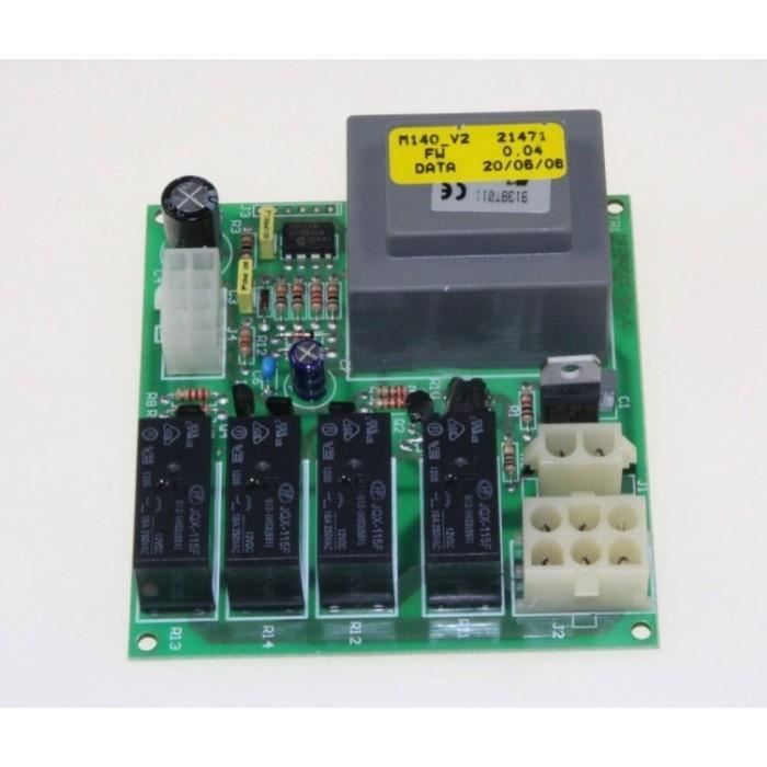

Vika vaikuttaisi olevan ihan itse näytössä. Käytin relekortinkin irti ja mittailin ja tutkin juotokset. Ei mitään mikä vaikuttaisi asiaan. Sormella kun painaa tai heiluttaa tuossa kortin keskellä olevaa komponenttia. Missä on noita jalkoja useampia. (oikeaa nimeä en tuolle tiedä) Näyttö herää henkiin ja laitteen toiminta alkaa normaalisti. Tuo täytynee kokeilla tinauttaa ammattilaisella, on sen verran pientä juotosta. Tai sitten etsiä uusi kortti.
Lisään vielä tänne relekortista kuvat, jos siitä jollekin olisi hyötyä  :)

No prossuhan se siinä, ilmeisesti joku kontakti huono. Jos löytyy riittävän ohut juotin niin saa juotettua. Muuten uunittamalla.
Hienoa että vikapaikka saattoi löytyä.

Miten tämä uunitus käytännössä  tehdään? laitetaan uuniin ja 100 asteeseen?

Päivitystä tilanteeseen.. Ei korjautunut uunittamalla. Tilasin uuden kortin. Loppuviikosta teataillaan, mutta uskon myös rele kortissa olevan vikaa. Täytyy nyt kylmien kelien aikaan vaihdattaa releet ja konkat siihen. Se onneksi on hieman yksinkertaisempaa elektroniikka.
