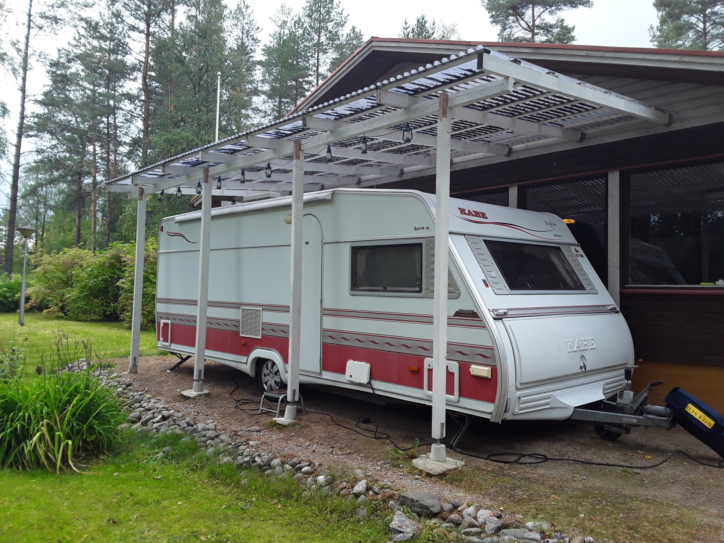

Kyllä sen vanhemman helmen voi löytää rehelliseltä yksityiseltä jo muutamilla tonneilla. Edellyttää mielellään pitkäaikaisia omistussuhteita ja talvella katoksessa tai hallissa säilömistä.
Oma vaunu on -99 mallia ja on ollut ulkosalla reilut 15 vuotta omassa käytössä. Vessan tyhjennysluukusta löytyy sisäpuolelta vähän kuprua ja vanhaa pois pyyhittuä pintahometta. Pintapellit edelleen kimahtaa joka seinässä kynnellä niitä koputellessa. Niin kauan meinaan tuota pitää, kun kosteus pysyy vaunun ulkopuolella,  kerrossänky tosin ei ole enää ajankohtainen.
Keväällä on kiva mennä vaunuun ja todeta hyvä sisäilmanlaatu omalla nokalla.
