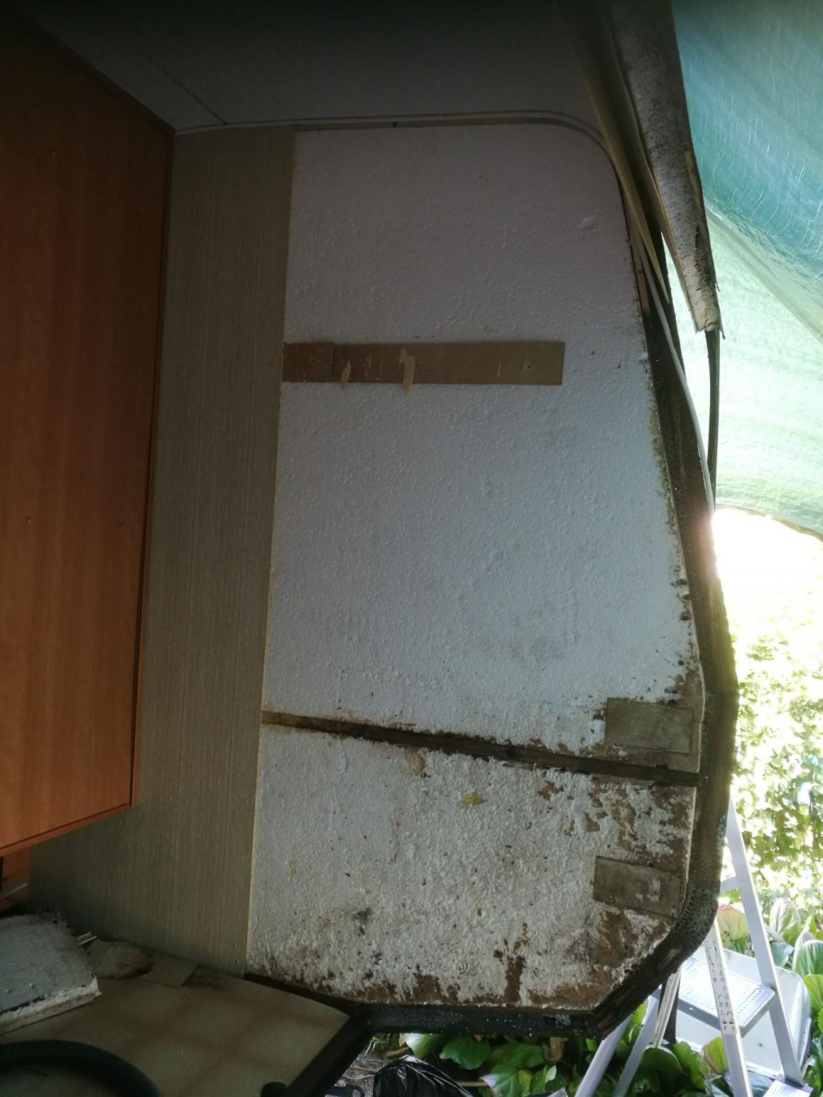

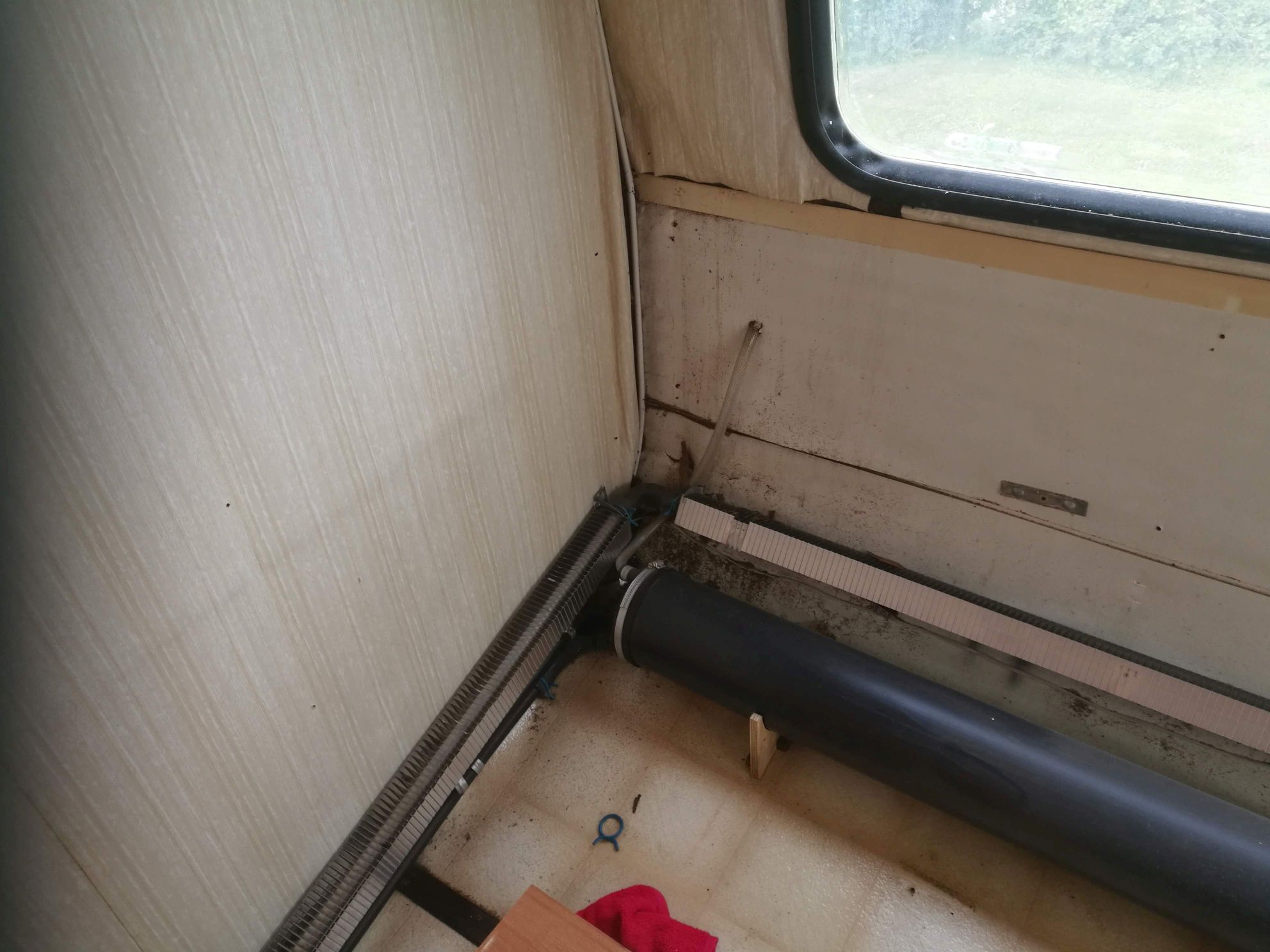

Kalusteet purettu edestä.
Levinneisyyden kartoitusta
Harmaavesisäiliön kannakkeen ruuvinreikä vuoti lattiasta vettä.
Sieltä löytyy jo reunapuista kuivaakin ylhäältä.  Tuon vanerin leikkaan kokonaan pois alueelta mihin yhdellä vanerilla saa tehtyä uusiksi. Alareunaa poistan varmaan 5-10cm oveen saakka.
Ikkunan alapuuhun asti kaikki uusiksi reunapuita lukuunottamatta ja jatkuu keulaa kohti. Tämän kesän osuus loppuu pyöräkoteloon, mutta ensikesälle tuntuu olevan urakkaa siitä keulaan asti tällä seinällä. Tuosta näkee miten sattunut ruuvit ohi puurimasta.

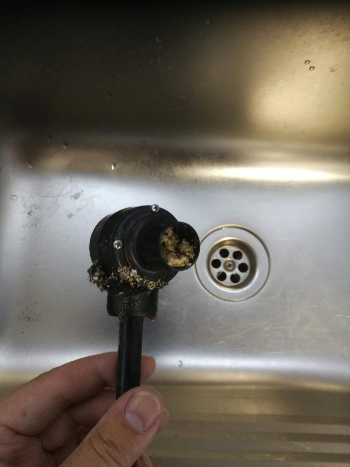

En saanut harmaanveden tyhjennyshanaa auki. pitää hommata uusi, kun ei puhdistuksesta huolimatta avaudu kokonaan.
Kyllä se harmaavesi jostain tyhjeni lattialle. Onneksi ei kerenny paljoa käyttää ennenkuin huomasi.
Ilmeisesti toisesta päätykumista kun oli klemmari jo pois paikaltaan eikä kumikaan enää pohjassa ollut. Saakohan niitä uusia päätytulppia mistään? vai pitääkö vain yrittää kiinnittää paremmin takasi.

Hyvin tuo korjaus näyttää etenevän. Jokainen vaunu tietysti yksilö, aika tuttua soliferia sieltä tapetin alta näyttää kuitenkin paljastuvan.
Pintapellin reikiä paikkailin itse niin että puhdistus hyvin ja sisäpuolelle kemiallista metallia. Jos oli isoja syöpymiä niin painoin ulkopuolelta kuplapellillä kuvion (neljä vuotta on pysynyt).
Reikiä ilmestyy yllättävän paljon jos menee pimeän aikaan laittamaan vaunun sisälle kirkkaan valon ja ulkopuolelle katsomaan mistä valo paistaa läpi.
Katto ilmeisesti kuiva ja kova?
