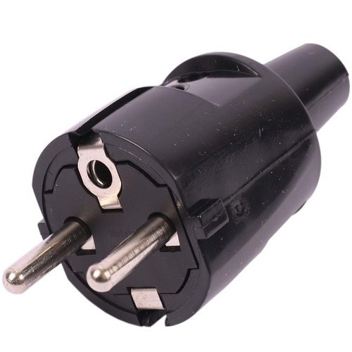

https://www.worldstandards.eu/electricity/plugs-and-sockets/
Tämmöinen linkki löytyi, sanovat, että siinä olisi kaikki maailman pistokkeet ja pistorasiat. Jos on semmoinen pistotulppa, missä maakoskettimessa on reikä, niin se käy Puolaan, tuolla sivulla oli siitä kuva.
e: tuossa vielä se kuva

Normi uusmallinen ja shuko missä rasian maadoitusTAPILLE reikä.

Jos vaunun johdon toiseen päähän vaihtaisi tai vaihdattaisi sähköliikkeessä tuollaisen pistotulpan, missä on tuo "ylimääräinen" reikä, niin sillä pitäisi sitten pärjätä Suomessa ja Puolassa, ja monessa muussakin paikassa.
Ja on paljon parempi ratkaisu kuin käyttää jotakin matka-adapteria välissä :)

Siis campingeilla joko tämä vihattu karavaani kaapeli tai elwarin kuvassa näkyvä shuko pistoke.

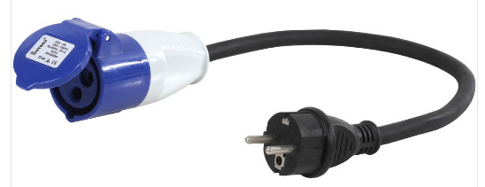

Sillälaillakin onnistunee, jos hakee sen lyhyen johdonpätkän, missä on Sininen Liitin toisessa päässä ja shuko toisessa, niissä nykyään taitaa tulla tuo "reikäversio-shuko" valmiina

Siis tämä ihan normaali caravan-sovitinjohto

No tässähän tulee yksi Virallisen Kaapelin (tm) hyvä puoli, se toimii tuon Virallisen Adapterin kanssa aikalailla missä hyvänsä Eurooppaa liikkuukin :)
