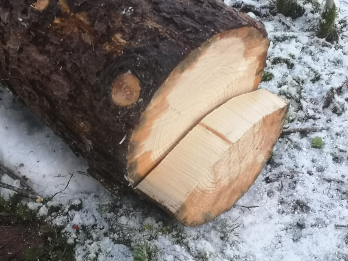

  Tontin omistajat tilasi oikeat arboristit kaatamaan mulle puut.
  Heillä on mulle outo tapa katkaista puu korkealla? Onko muilla havaitoja?
  En tosin oo nähnyt kuin kahden muun arboristin kaatamia pienempiä puita, he kaatoivat nostolavalta.
  Silloin kun ite kaadoin kiipeilemällä, katkoin ylhäällä samaan tyyliin kun kannoltakin. Tosin kannoltakin kaadan vanhanaikaisesti. Eli lovi on kaatosahausta vain hitusen alenpana, nykyään sahataan paljon korkeammalta.
  Isä joskus sanoi, että pomo pisti sahaamaan kannot lyhyemmiksi, työmiehet pisti pomon ottamaan kiekot mukaansa.
  Näin hevosella metsäajoja tehneenä, kyllä ne pitkät kannot oli haitallisia, reessä kun on pieni maavara.
Tuo kuvan tyyli on hyvä silloin kun on lyhyt tumppi, joka katkaistaan esim. kiipeilykaadossa. Saranaa ei tarvita ohjaamaan ja pölkky on heti irti ohjattavissa tipahtamaan sopivaan paikkaan kun katkaisee - eikä katkea itekseen vaan pienellä voimalla
Vastaavaa kaatotyyliä voi käyttää myös pienissä alle koivuissa, jotka haluaa kauempaa lähemmäs ajouraa.
Sahataan maarajasta ajouran puolelta yli puolen puun ja sitten toiselta puolelta noin 5cm ylempää yli puolen puun.
Pistetään saha pois ja otetaan runko olkaa vasten menosuunta uralla, taivutetaan runkoa taakse ja kun napsahtaa, lähdetään viemään tyvi vauhdilla kohti ajouraa. Runko oltava tietysti sellainen "risu", jota jaksaa liikuttaa. Kaatumavoima auttaa siirtämään isompaakin koivua heposti, jolloin kone sitten jo ylettyy ottamaan uralta.

  ^Tuntuu loogiselta. Paitsi että tiiät sähköhommista ja muistakin, taiat olla maalta kotoosin?
  Eräällä arboristilla oli messuilla mm. yksi työkalu, 1/2 räikässä ruuvihalkaisijan kärki, jolla ylhäältä tiputettiin pätkä alas.
Noh pakko opetella asioita, että saan 30-40 mottia vuodessa klapeja turvallisesti tehtyä. Siirtokaadon opettelin (kuten muutkin isompien kaadot) Metsolan metsäkoulun videoista. Näytti samalta tuo leikkaus.
