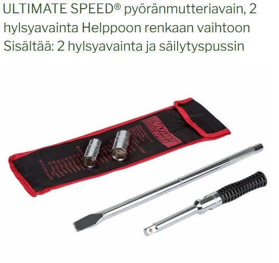

Kuorma-auton pulttejako tässä avataan...?
Tuo teleskooppivarsi on ihan hyvä. Varsi pitkänä avataan ja varsi lyhyenä kiristetään. Pultit on helppo avata, jos ne on vain kiristetty oikeaan momenttiin.
https://www.motonet.fi/tuote/mtx-tools-basic-pyoranmutteriavain-teleskoopilla-19-and-21-mm?product=80-8840
Tässäkin mulle sopii paremmin 17-19 kääntöhylsy...
Tällaisen setin ostin kympillä joskus Lidlistä. Mahtuu auton pakkiin.
Jos on päästänyt jonkun rengaslikkeen kiristämään mutterit, tuollainen hempula teleskooppi on helposti mutkalla.
No sitten juu...
Minä en päästä rengasliikkeitä kiristämään, vaan vaihdan renkaat itse. Aina korjaamokäynnin jälkeen tarkistan momentit, jos pyörä on irrotettu. Liian kireän voi löysätä oikeaan momenttiin.
Itsellä hajosi tuollainen teleskooppiavain käsiin, kun viime syksynä ekaa kertaa vaihdoin kesäkumeista talvirenkaisiin. Ei toki voimasta, vaan irtosivat toisistaan kun ne yhdessä toisissaan kiinni pitävä metallitappi putosi jonnekin pimeään. Ja kyllä, liikkeen ilmapyssyn jäljiltä pultit ns. "riittävän tiukalla"... Muistelen, että aikoinaan yhdestä Citikasta oli 1-2 pultin jengat hajonneet ja aika lailla varmuudella liiallisen voimankäytön tuloksena.
Mutta varmistui nyt ainakin se, että harjoittelen jatkossakin renkaidenvaihtoa omassa pihassa.
mietin kanssa samaa.
reilun metrin varrella avaa kuorma-auton pultit, 700Nm.
Ducatossa 160Nm.
Periaatteessa pitäisi aueta ihan normaalilla räikällä... Mutta vain periaatteessa. Jos on tosiaan rengasliikkeeessä paukutettu pyssyllä kiinni ja vielä ruostunut niin ei  ::)

tämmönen on aika hyvä
https://www.motonet.fi/tuote/mtx-tools-basic-nivelvaannin-12-600-mm?product=76-7067
Siihen voi sitten ottaa tavaratilaan mukaan jatkoksi vaikka metrisen vesiputkenpätkän joka sopii tuon varren päälle.
Tai isoveli malli..
https://www.motonet.fi/tuote/mtx-tools-basic-nivelvaannin-34-990-mm?product=76-7074
Tai sitten akkumutteripyssy riittävällä NM lukemalla....min 500NM.
Teleskoopit ei taida kestää, esim transussa normi momentti 200 ja joskus liikkeen jäljiltä ollut kyllä paljon suurempi.
  • Viimeksi paikalla:tänään kello 07:55
Pikku kopsautus pulttin tai mutteriin auttaa aina ;)
Omassa on 350 kiristysmomentti ja auki on saanut ilman
metrisiä jatkovarsia. Ivecon oma varsi on aika ohutta tankkoa
ja noin 80 cm pitkä. Tiukasti kiinni olevissa varsi vähän taipuu,
mutta kopsautus normivasaralla hylsyn päähän ja aukeaa.
