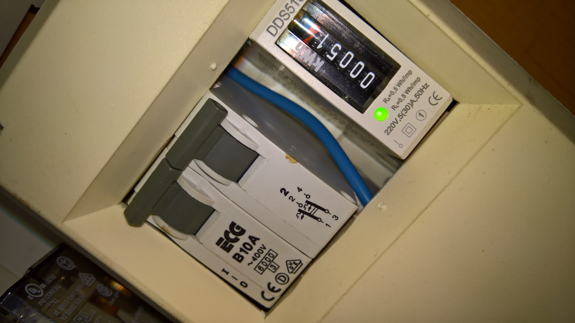

Päädyin kuitenkin klasun langattomaan helppouden, nopean asennettavuuden ja siirrettävyyden takia - jo käytössä
E: Testatessa varmistui, että Aldessa on 3kW vastus.
« Viimeksi muokattu: 15.02.2019 kello on 16:36 »
  • Viimeksi paikalla:tänään kello 18:09
Vs: kWh-mittari/mittaus
« Vastaus #14 : 15.02.2019 kello on 16:36 »
Sehän meni nätisti! Oiskos tuossa rimassa ollut 2.5 cnt leveä paikka välissä ?
Näemmä 51.4 kwh mennyt syksyn jälkeen.
