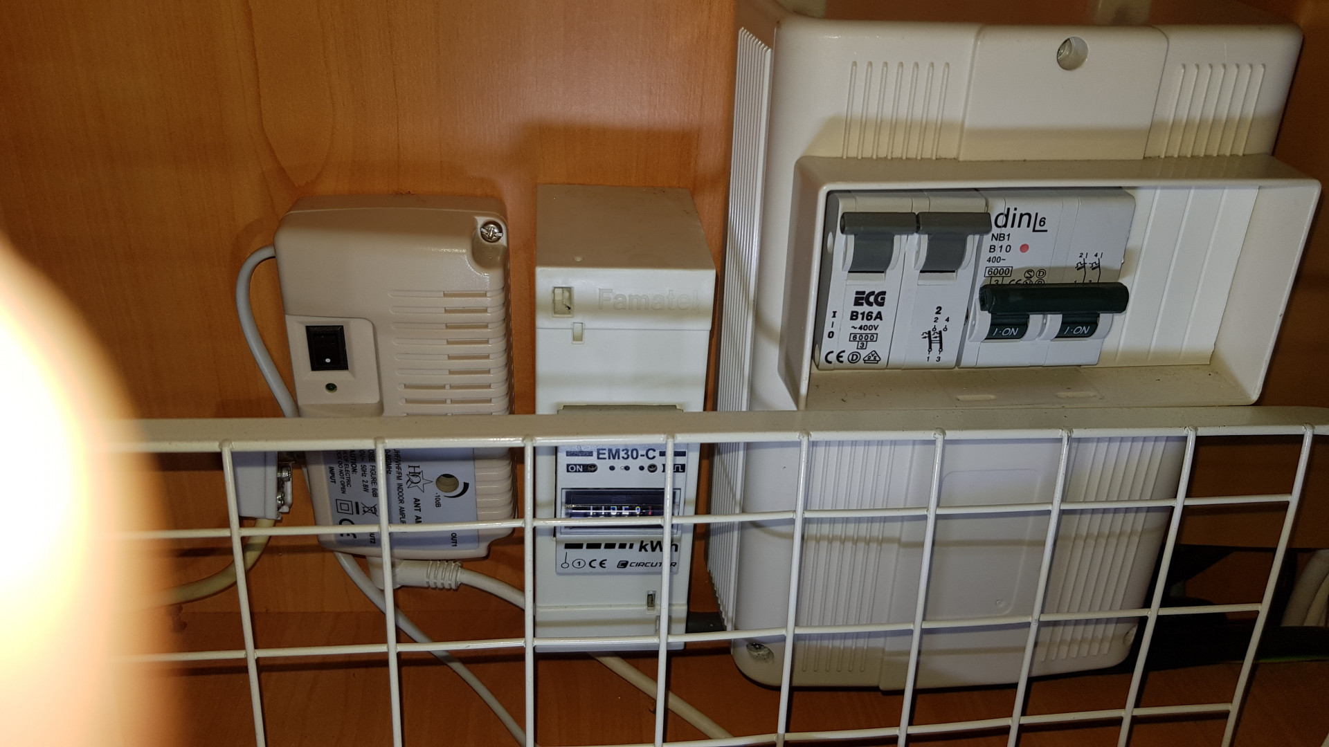

Tuo kuvan Dometic ei ole laturi vaan, muuntaja 230v - 12v
Todennäköisesti tuo
https://www.caravantukku.fi/tuote/muuntaja-dometic-400va-230v-12v-702709702-smp-192-01/6300110207/
Ei kai sitä kukaan ole laturiksi väittänytkään. Onkohan tuo uudempi malli ruuveilla kiinni takapuolelta. Vanha malli pitää leikata auki. Kysyjän laite on vanhaa mallia.
Todennäköisesti tuo
Minulla on tuo LMC -07, vaunu on nyt tallissa, mutta samanlainen dometic siellä on seinässä. En ole perehtynyt sen toimintaan
Mutta muistaakseni akkulaturi toimii sekä 12v että 240v.
Laturi on päällä 12v kun auto on kiinni 13 napaisessa veturissa. Ja sitten laturissa on suoraan myös 240v pistoke. Ja se 240v pistoke on laturin vieressä.

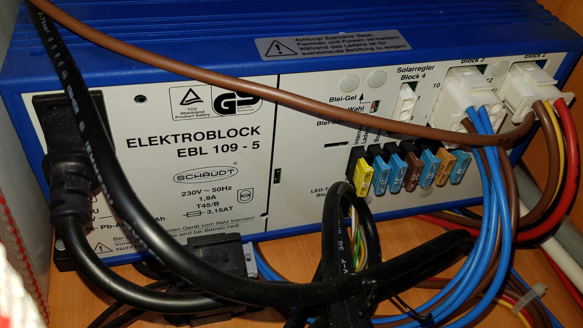

Todennäköisesti minulla on erilainen laturi. Muistaakseni sinikantinen EBL.
Jos sinulla toimii 12v valot vaunussa, niin, sitten herää tietysti kysymys, onko sittenkään vika tuossa dometicin muuntajassa. Eli minä olen ymmärtänyt omassa vaunussa asian niin, että tuosta 12v dometicista tulee virtaa akulle ainostaan silloin, kun se on veturin 13 napaisessa kiinni. Normaalisti akkulaturi ottaa 240v sähkön pistokkeesta.  Pistoke on laturin vieressä. Ja tämä on ihan puhdas arvaus. En ole tutkinut tarkemmin, kun tähän saakka on toiminut hyvin.
Mutta mielenkiinnolla seuraan asian kehittymistä, mistä vika löytyy.
Täällä käytännössä kaikki 12 V sähköt kiertää akun kautta, jos akussa ei ole virtaa, valotkin sammuu. Sen vuoksi tulee mieleen, että vika on tuossa dometicin muuntajassa. Tuo dometic käsittääkseni muuntaa 230 V ac:n 12 V dc:ksi vaunun järjestelmän käyttöön ja varsinainen laturi nostaa tuota 12 V jännitettä parisen pykälää korkeammaksi, jotta akku latautuu
Mielenkiintoista. Minulla on tuo Dometic vaatekaapissa aivan 240v ns ulkopistokkeen vieressä. Harmi kun ei tullut syksyllä testattua kun vaihdoin akun, että toimiiko tuo vaunu 12v ilman akkua.
Mutta melkein veikkaisin, että pitäisi toimia ilman akkua, koska tuohon dometicciin tulee 240v suoraan.  Minulla kyllä saattaa olla erilainen systeemi, kun tuo akkulaturikin on erilainen.  Ja akkulaturi ja akku on ihan eri paikassa kuin tuo dometic. Toki se ei todista mitään.

Jos mulla tuo dometicin boksi olis kunnossa, sen pitäisi toimia ilman akkua 230 V:llä mutta nyt se toimii vain akun kautta, kun akkua lataa erillinen laturi
Alkasi asia sen verran kiinnostamaan, että pitääpä käydä tallissa katsomassa, miten tuo systeemi toimii.
Vaunun kaikki 12 voltin sähköt toimii verkon kautta dometikin muuntajalla ja kun ei olla verkossa tulee 12 volttia akun kautta, ihan niinkuin tämä yleiskytkentäkuva näyttää.
Aivan. Sehän on silloin selvä. Dometic huoltoon tai  uusi tilalle.
Esim uusi tuosta:
https://www.tori.fi/pirkanmaa/Uusi_Dometic_automaattilaturi___muuntaja_52062837.htm
Tossa linkissä kusetetaan, ei laturi vaan muuntaja.
Ei välttämättä, voi olla että, ei tiedä mitä myy. Laite on kuitenkin kokolailla sama mikä tässä keskustelussa rikki.

Onhan torin ilmoituksessa tyyppimerkintä
SMP 199-01 230v 450W
Soittamalla tuo selviää, jos jollakin on tarvetta.
Se on muuntaja, usko nyt.
Niin sitähän minä olen alusta asti sanonut, että tuo dometic  on muuntaja. Kuten itse vastasit minulle  tuossa sivun 2 alussa.   ;D
Mutta tuo laitteen myyjä ei taida tietää, että on myymässä muuntajaa. Sitä tässä olen yrittänyt sanoa, että tuo tori.fi myyjä ei taida olla tietoinen, että on myymässä Dometicin muuntajaa, ei laturia.

Ongelma korjattu. Sähköt alkoi toimimaan oikein, kun vaihdoin Dometicin muuntimen ehjään. Ensimmäistä kertaa syttyi latauksen valo ja sain purkaa ylimääräiset laturit pois akun ympäriltä. Kiitokset foorumilsisille ja Viitalar:lle!
