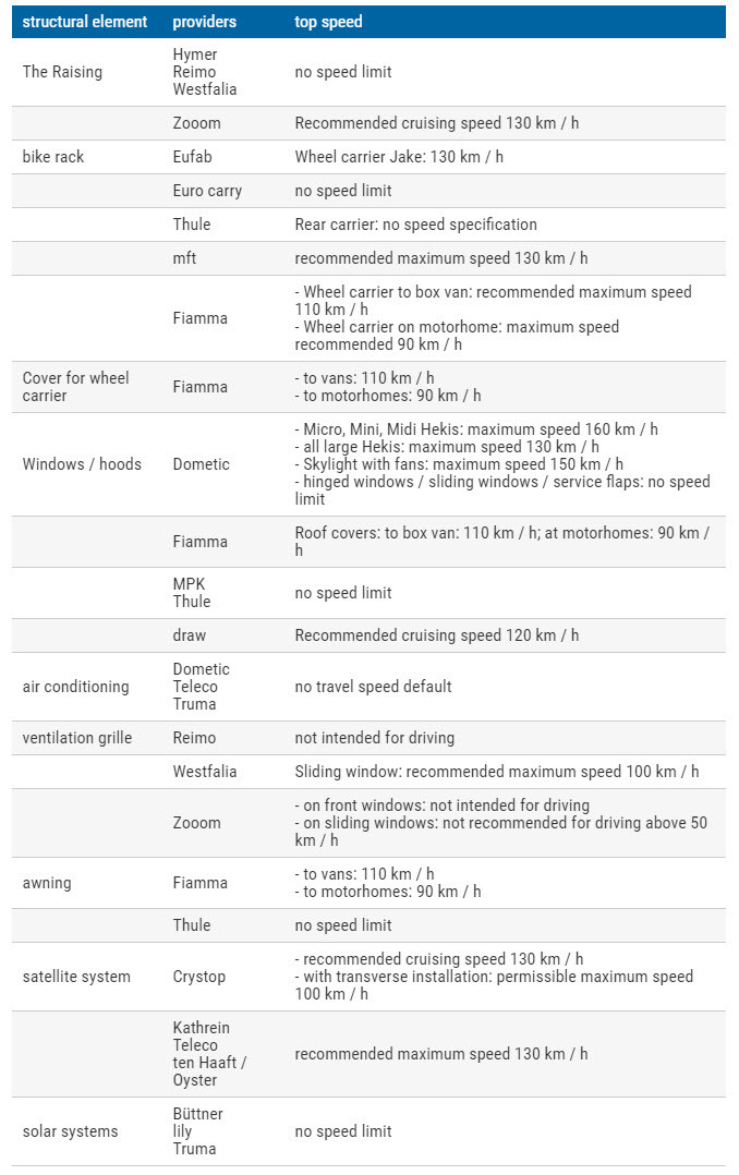

Tämmöiseen artikkeliin törmäsin.
"Nicht alle Hersteller machen Vorgaben zur Höchstgeschwindigke it, Euro Carry etwa gibt kein Maximaltempo an, und auch bei den Heckträgern von Thule gibt es keine Limits. Wer einen Fiamma-Träger an einem KastenwagenHier geht's zu passenden ! montiert hat, sollte Tempo 110 km/h nicht überschreiten. Für Reisemobile mit Fahrradträger gilt eine empfohlene Höchstgeschwindigke it von 90 km/h."
Promobilin jutusta pätkä. Eli muutama valmistaja ei anna suositusnopeutta, mutta esimerkiksi Fiamma antaa takaseinää kiinnitettävälle 90km/h normi matkailuautoon ja peltikoriselle 110 km/h.
Ja muutama antaa suosituksen myös vetokoukkuun kiinnitettävälle, 130 km/h.
Samassa jutussa on myös monelle muulle varusteelle annettu valmistajan nopeussuositus.
https://www.promobil.de/dachaufbauten-markise-fahrradtraeger-bremswirkung-maximalgeschwindigkeit/#1
Putkautin tuon linkin taulukon ymmärrettävämpään muotoon:
Äkkiä summattuna; Fiamman kama heppoisempaa mitä Thule/Omnistorin  :laugh: Esim. kotelomarkiisien ja fillaritelineiden kohdalla..
Kevyellä lomalompsalla ajellessa löpön polttelussa limittiä olen pitänyt 110km/h motareilla. Monta muutakin asiaa huononee sen ylityksessä  :D
