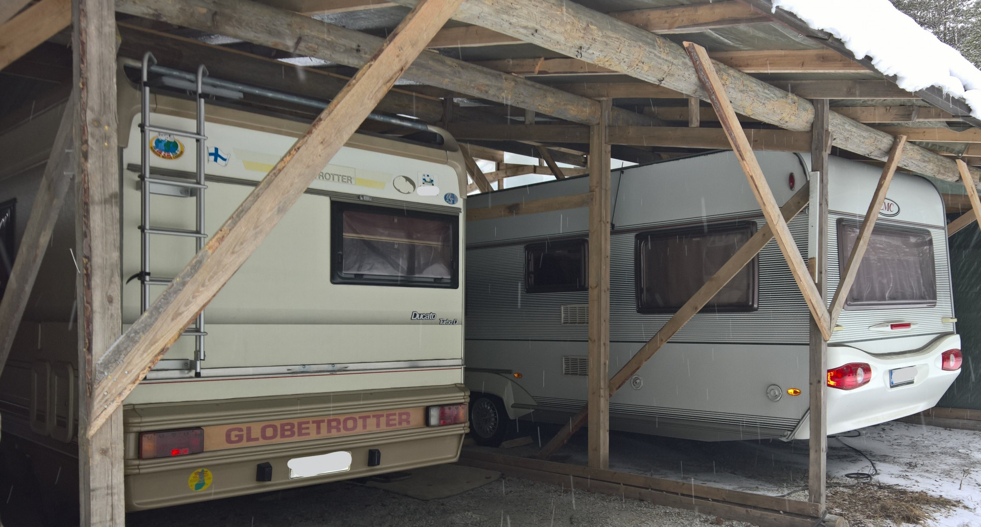

Pari tuollaista siirrettävää "valkoista" suojaa tullut tehtyä
9x3.5x4m, 2x2" kyllästettyä, metallijalat ja -kulmat. Päällä kevyt peite. Kestänyt jo 2 etelän talvea - toki lumet pitää ajoissa (max 10cm kuivaa) käydä pudottamassa.. tuulen pitää päästä tällaisen kevyttekeleen läpi, muuten se olisi reipnyt sen jo kappaleiksi. N 1m maasta auki ympäriinsä.
Keväinen pystytys on 10x4x4½m, paksua pressua, kaikki tykötarpeet ankkuroinnista reivauksiin ja liukuoviin. Maksoi tosin kymmenen kertaa enempi mitä tuo venekatos.

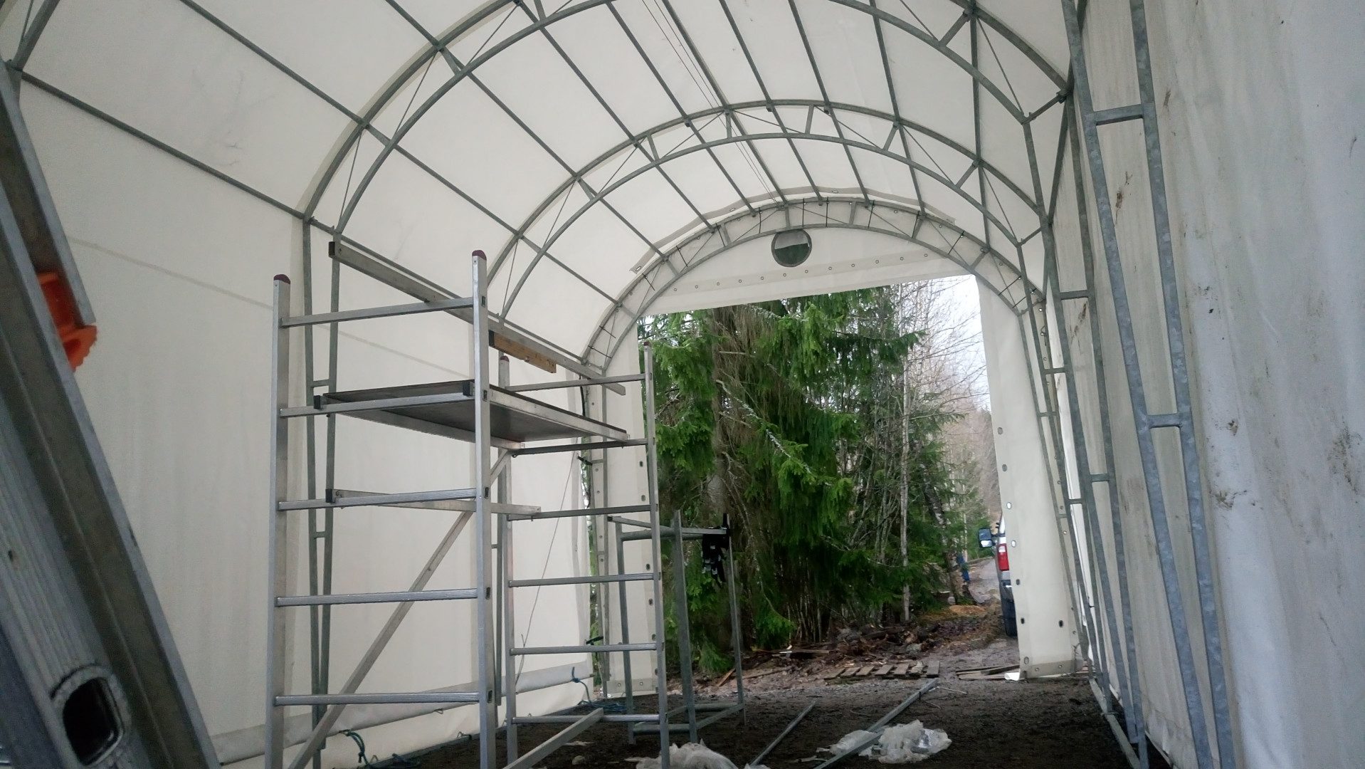

Yksi ja toinenkin kauppias tarjoaa caravan-tallia jossa on metallirunko ja pressu päällä. Mitä nopsaan katsoin niin hintakaan ei ole mitään tolkuttoman paha. Onko ne ihan susia vai eivätkö ole purettavissa ja uudelleen kasattavissa?
  • Viimeksi paikalla:29.09.2023 kello on 10:53
Ne on sellasia 5 vuoden talleja. Jos tulee kunnon myrskytuuli tai sadekuuro niin saattaa mennä kerrasta vaihtoon.
Sopivat suojaiseen paikkaan...jossain peltoaukeella on aina haastava...

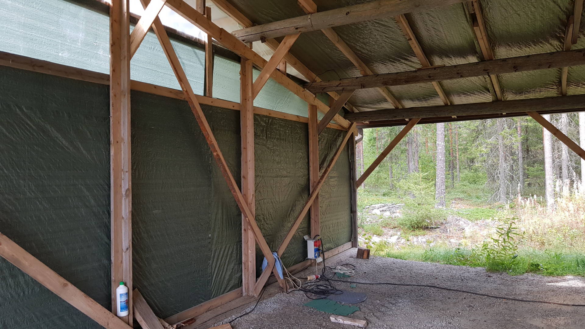

Ja tässä kuvassa varmaan yksinkertaisin pulpettikatto, mitä voi tehdä,kuten aiheen otsikossa kysytään.
