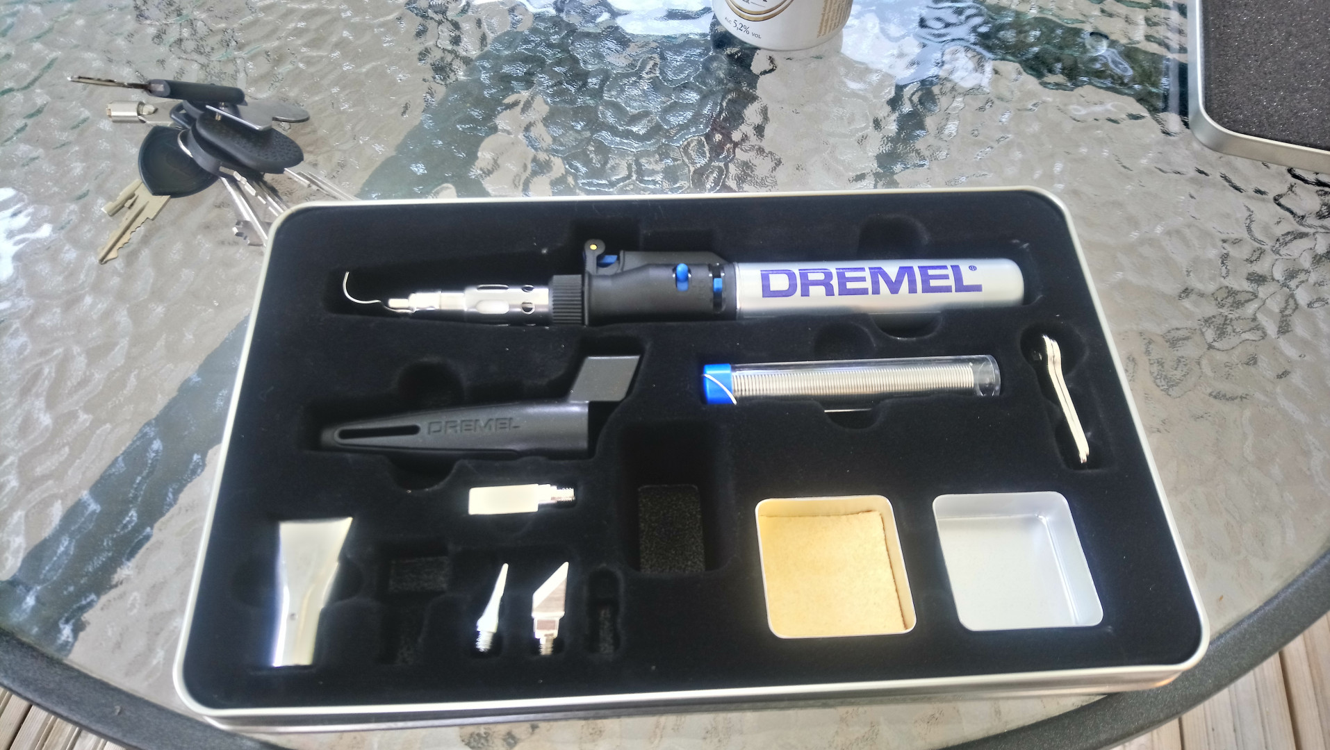

Vs: Näppärät liittimet
« Vastaus #25 : 2.08.2018 kello on 11:18 »
Tuolla onnistuu hyvin menee lämpö sinne minne pitääkin
