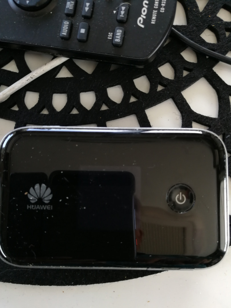

Terve Seppo. Mulla ois tämmönen ylimääräsenä ja toimiva peli, jos kiinnostaa.
