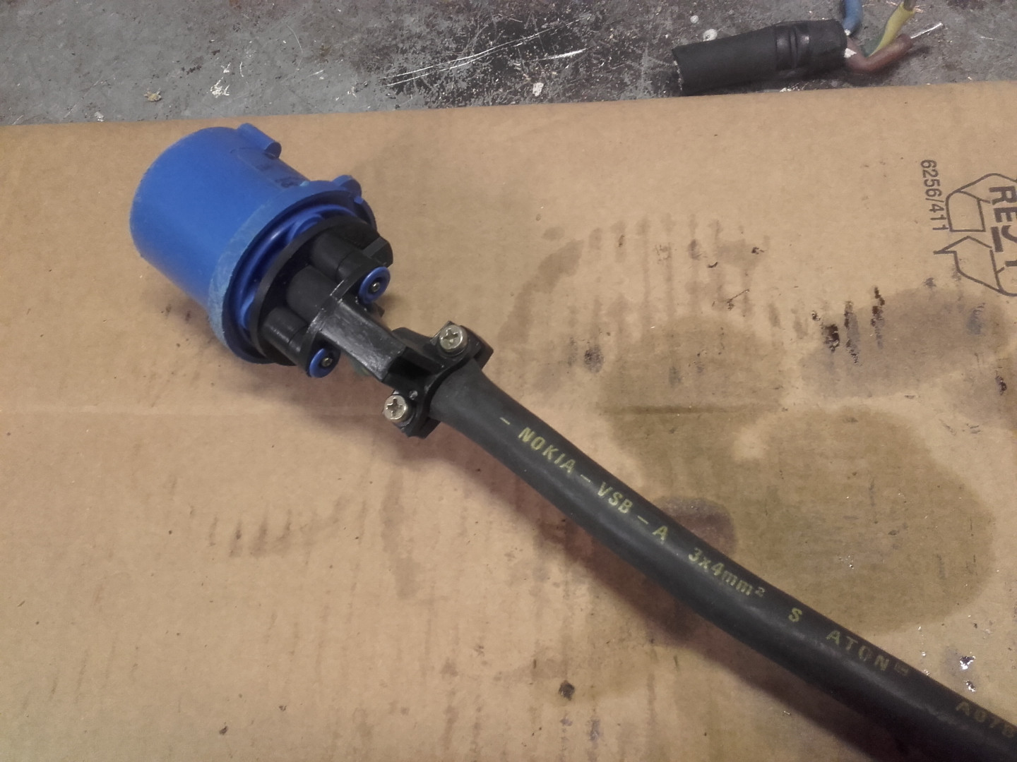

    Minähän rakentelin kaapelin siihen malliin että saa tulla kyselemään paukkulangoista mutta enpä ole tähän päivään mennessä vielä missään moisilla nillitysalueilla käynyt ^-^

    « Vastaus #3319 : 23.08.2021 kello on 05:48 »
    Mulla on ihan samanlainen kaapeli, taitaa olla sama ostopaikkakin :) Päät piti vaihtaa. Sen saa pakkasessakin vielä kelattua auki
