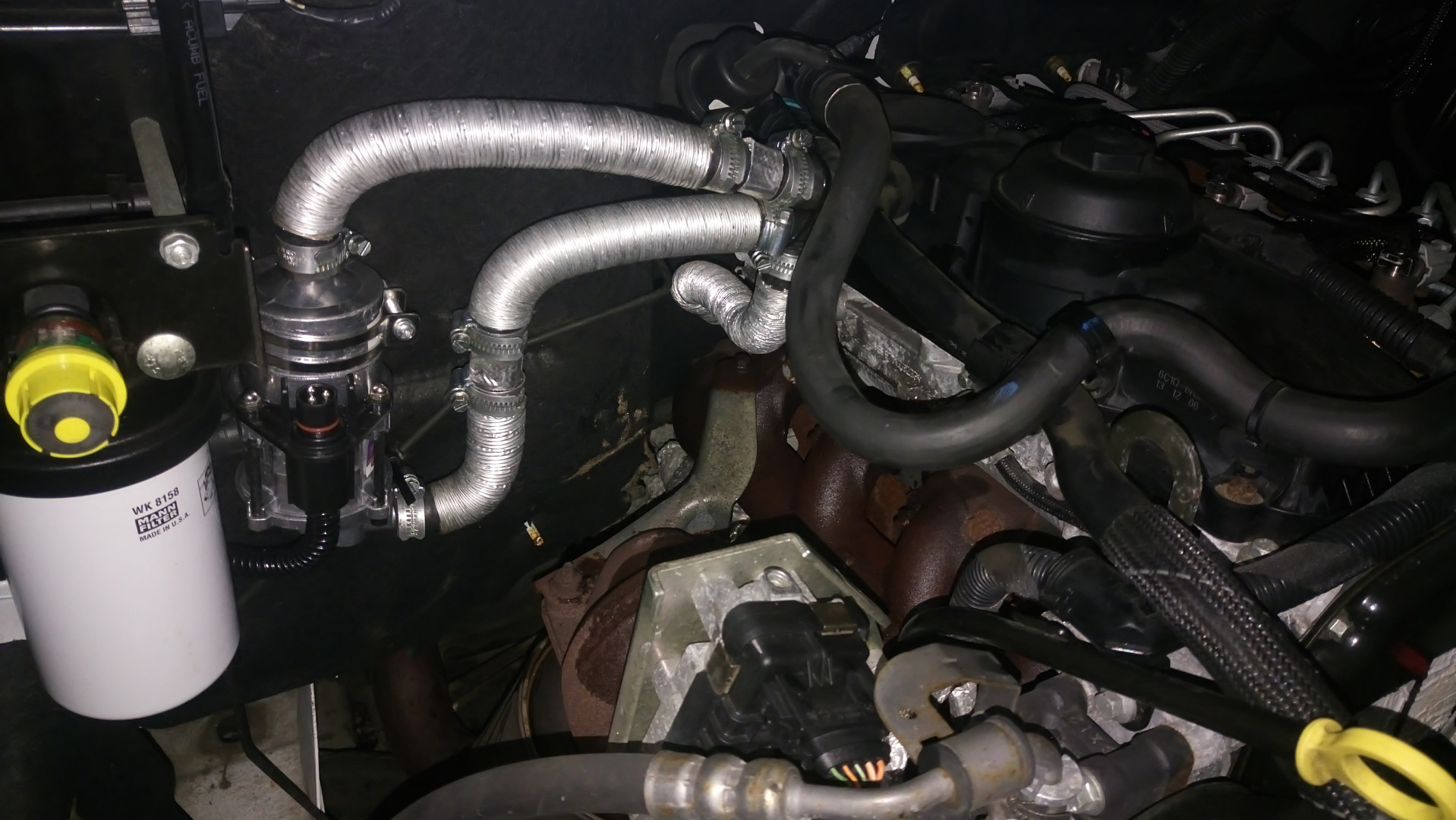

Kuva ennen eristyspaketointia - oma teline tuli vielä, että kauemmas pa-suodattimesta jäi. Turbon yläpuoliset letkut alumiinin sisässä..
En nyt muista oliko 1.0 vai 1.5kW malli. Pyöreän KLD:n (en kantikasta KLD2:sta) halusin kun pyöritys sallii vapaamman asennuksen..
On mulla 6.4L voortin koneessa Calixin letkulämppäri (ja webakin). Lisäkiertoa molempiin kansiin jne. avittaa motonet 12v kv-pumppu, ohjaus Calixin ylläpitolaturilta..
E: liekö onnellinen kpl kyseessä, parempi asennus tms. kun on kestänyt (jouluaaton-aattona käytin viimeksi). Niin ja, purinhan sen aika osiin ja kasankin uudelleen kun liittimen kohtaa ja kaapelin asentoa halusin säätää - tuli samalla kasattua kait tarkemmin ja samalla vaihoin uudet jäähynesteet huuhtelun kera... nooh, enskäytöllä se sitten laukee kun tuollaisia kirjottelee  :laugh:
