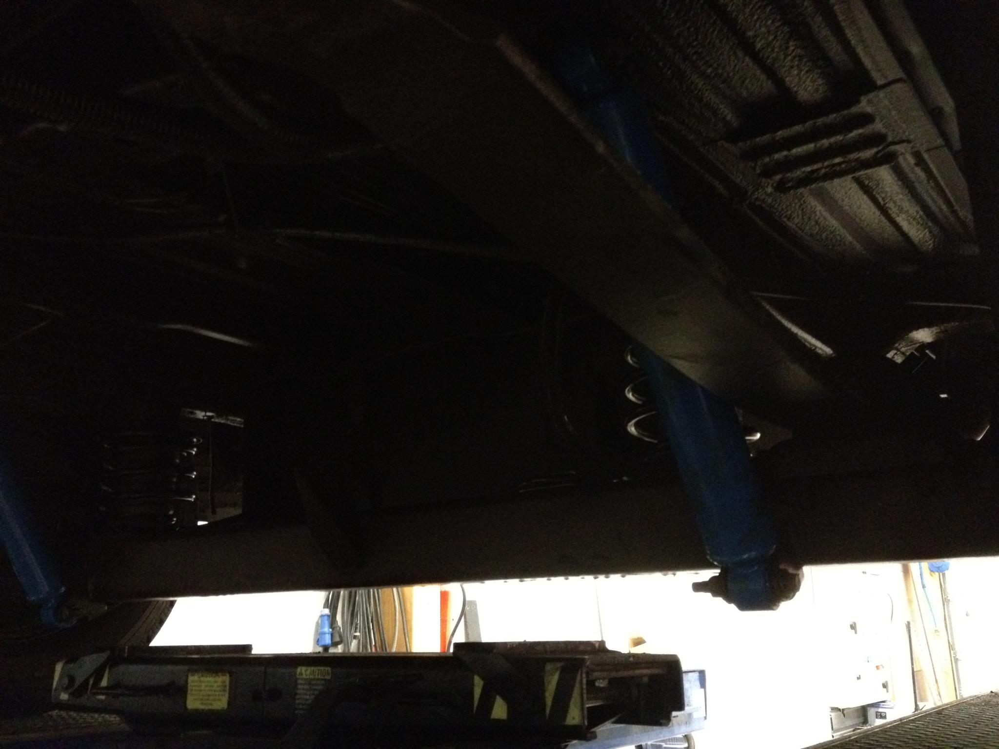

    « Vastaus #98 : 16.05.2012 kello on 13:16 »
    No nyt on asennettu Goldschmitt -lisäjouset ja vaihdettu iskarit matkailuautoihin suunniteltuihin SV-vaimentimiin. Takapää rauhoittui kokonaan. Jos ja kun Muuronen/Suomen Vaunuosa kehittää reseptin etupään jousituksen parantamiseen investoin sellaisen heti.
  • Vs: Hymer Camp Saksanmaalta
    « Vastaus #99 : 16.05.2012 kello on 13:23 »
    Nousiko perä miten paljon muutoksen yhteydessä ?
    • Viimeksi paikalla:tänään kello 19:23
    « Vastaus #100 : 16.05.2012 kello on 16:30 »
    Enpäs muistanut mitata, vaikka suunnittelin. Muuronen kertoi etukäten, että nousee 4 cm, muistaakseni.
    « Vastaus #101 : 21.01.2013 kello on 10:32 »
    Nyt on kuva takapään tuunauksesta, jos joku ei ole sitä Galleriasta huomannut. Valitettavan tumma, mutta säätäkää näyttöänne.  :)
    Muuroselta on nyt saatavissa etuveto-Transitiin myös jäykemmät etujouset, mutta iskarit on vielä haussa. Jos hinta ei karkaa niin laitatan nekin.
