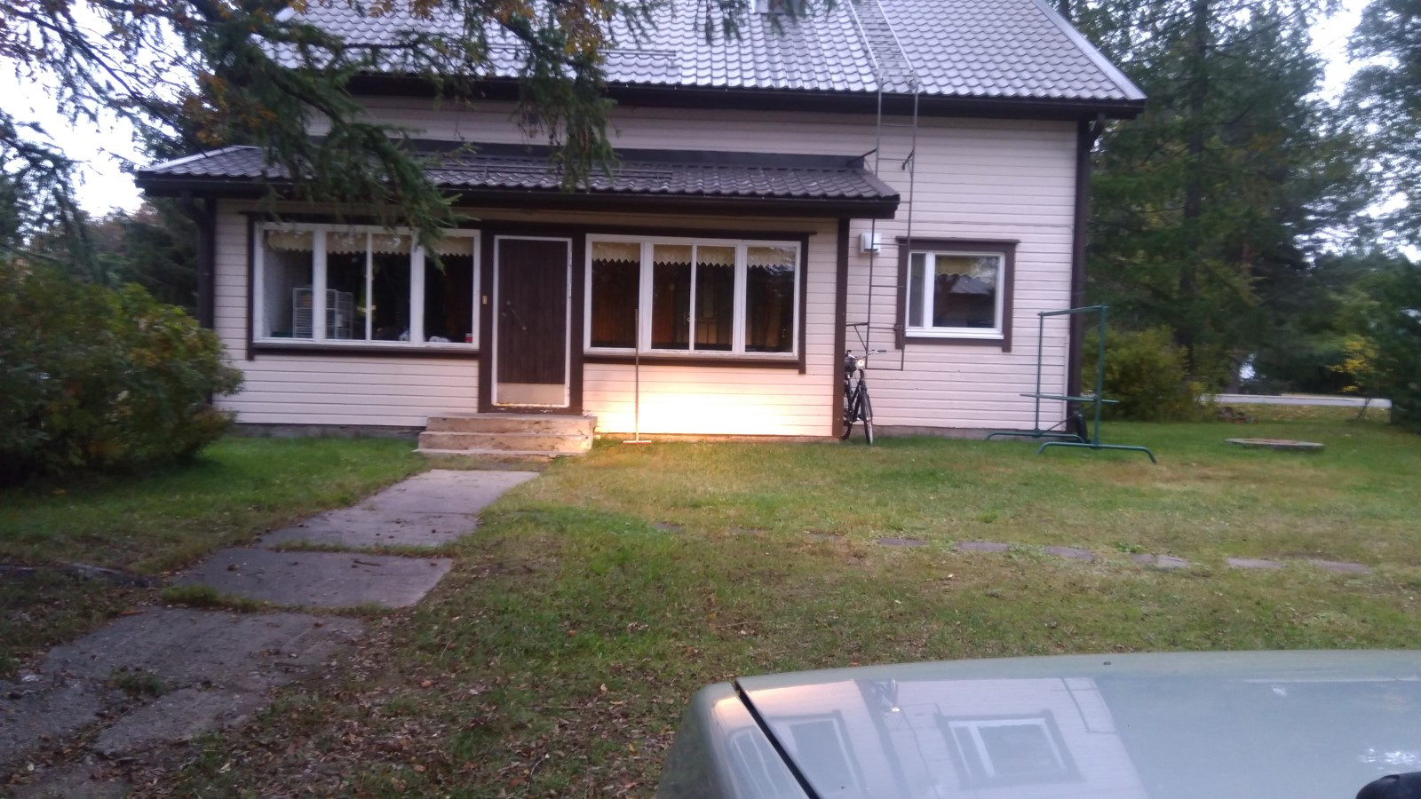

« Vastaus #472 : 16.09.2021 kello on 20:25 »
Saakutin mainosmies. Pitihän se käydä hakeen.  ;D Hintasekseen aika asiallisen oloinen. Jännä rakenne kun ledit onkin alareunassa ja suunnattu ylöspäin ja heijastimien kautta laitetaan valo etiäpäin. Radiohäiriöitä en ole päässy testaan kun ei tuossa kulkimessa ole sellaisia.
Auton omat pitkät. Todellisuudessa eivät ole noin kirkkaat. Kamera valehtelee kun ei ole tuossa puhelimen kamerassa valotusajan säätöjä.
Lisäpitkän kera. Suuntaus on vasta karkeasti laitettu kohdilleen. Käydä jossain välissä säätämässä kun ilta pimenee riittävästi.
