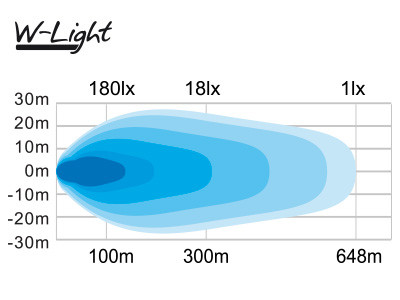

Hieman ongelmaliinen tuo W-light Comber...
Säätelin niitä tuossa yön pimeydessä. Valon rajaus on jotenkin pielessä. Valokeila suuntautuu aivan auton eteen ja samalla kuusenlatvoihin. Elikä valokeila on pystysuorassa laaja. Liekö sitten matalan paneelin heijastinpinnat syynä tähän. Muutoin on kyllä tehokas paneeli.
Just samasta meinasin kirjoittaa. Tätä tukee isoluksikäyrä - työvalomainen, tosin 1 lx rajakin liki 650m, mutta se ei lämmitä jos etualalla häimii 500lx. Sadekelille sopimaton valaisin.
Iso ledi on yleensä heijastimen kautta avoimempi - kylvää laajalle, saati jos linssiä vielä. Pienemmän valmistaja voi upottaa peremmälle parabaloidin polttopisteeseen, ja suhteessa enempi valoa kauas ja kapealle spotaten. Ainakin minun valinta lisäkaukovaloiksi..

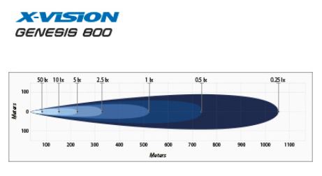

Minä yritin nostaa...
Valon nosto aiheutti valotehon totaalisen häviämisen, paitsi puunlatvoista.
Ei onnistukaan tällaisella luksikäyrällä
..käy just niin kuin sanoit. Piikki puuttuu, liian pallomainen kuvio minun makuun  :D
Eli näin:
