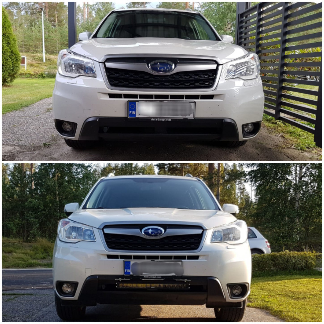

Operaatio valoa kansalle jatkui tänään:
Ainakin omaan silmään asettu lisäpitkä foresterin nokalle ihan nätisti ja kutakuin niinkuin olin sen ajatellutkin. Ainut mikä särkee (onneksi vähän)omaa silmää on tuo, että valorauta (kilven taakse asentuva, kiinnikkeet valolle jää näkysälle) on paljasta rosteria eikä mustaksi maalattu.. mutta maaliahan saa kaupasta jos en pääse yli :)
Kytkentähommissa ei ollut mitään ihmeellistä, sen kun pujotteli piuhat mieleisistä väleistä ja nipsautteli liittimet kiinni mukana tilaamaani johtosarjaan(valmiit liitinpäät, rele, sulake +piuhassa, akulle ja maihin menevässä piuhassa rengaslittimet). Piuhat nippuun ja piiloon, heräte pitkien piuhalta, maadotus ja virta akulta.
1. Auton lyhyet, ksenon
2. Auton pitkät, h11 osramin night breaker lazer +150%
3. Edellämainitut + lisäpitkä ( https://www.lumise.fi/ajoneuvovalaistus/tuote/led-lisavalo-w-light-wave-500-ref45/8020100449/ )
Ei ihan välity näistä kännykkäkuvista, mutta hyvin levisi ja piteni valokeila. Oikeestaan makimoilleen, ei yhtään liian kirkas ja yhtään valkosempi ei tarvi valon olla. Tuolla missä ajelin syrjäsempiä mutkateitä, niin sai oikeestaan valaistua koko sen tieosuuden mikä olisi päivälläkin aina kerrallaan ollut näkysällä.
Minusta subarussa on ihan ok. Nuo omatkin pitkät, mutta silti ero tuolla satkun ledi-barilla ja auton omilla on silti kuin yöllä ja päivällä. Mielenkiinnolla odotan, että pääsee testaamaan märällä asfaltilla.
Suosittelen Thumb
100m päästä vastaantulijan näkövinkkelistä.
Suosittelen Thumb
Näitä valojuttuja olisi hyvä jatkaa omassa ketjussaan.. siirtelen myöhemmin.
Mutta hyvää dokumentointia asiasta  Thumb
Jo kuvistakin näkee, että lisää valaisua sinne kauas tulee, vaikkakin kännykuvistakin näkee "värivian" minkä 2000K halogeeni tekee 4/500K ajovalot + 6000K ledibar yhdistelmällä. Se kun jää tuonne väliin, se nyt aiemmasta korostuu. Talvella taas tuo selkeästi muita valoja alemmas, aika lähelle tienpintaa, asennettu ledbar taas lumisesta tienpinnasta antaa oman väriraidoituksen - kaikkeen tottuu.
Itse lähden yleensä tuota asiaa korjaamaan siten, että halogeeni lähtee.. ihan ensiksi, sitten katsotaan tarviko sitä lisävaloa vielä. Olkoonkin, että polttimonvaihto oe HR-umpioon katsottaisiin E-merkinnästä poikkeamiseksi.. lisää valovirtaa nostaa toki ref-lukua, mutta ei niin että 50 ylittyisi per umpio. Ja kaukovalojen tulee häikäistä, ei se valo muuten kauas lennä. Ymmärtämättömyyttää n (valotekniikassa) ei asiassa kannata laillisuudella neuvoa.
Esim. volvon oe bixenonit+H7 pitkät olis muuten liikenteeseen riittävät, jos väri olisi kohdillaan. Ledi seiskat (35W/4000lm) tilalle apupitkiin, valoteho tuplaantui, värikorjaantui ja ottoteho tippu - optimointia  Thumb
