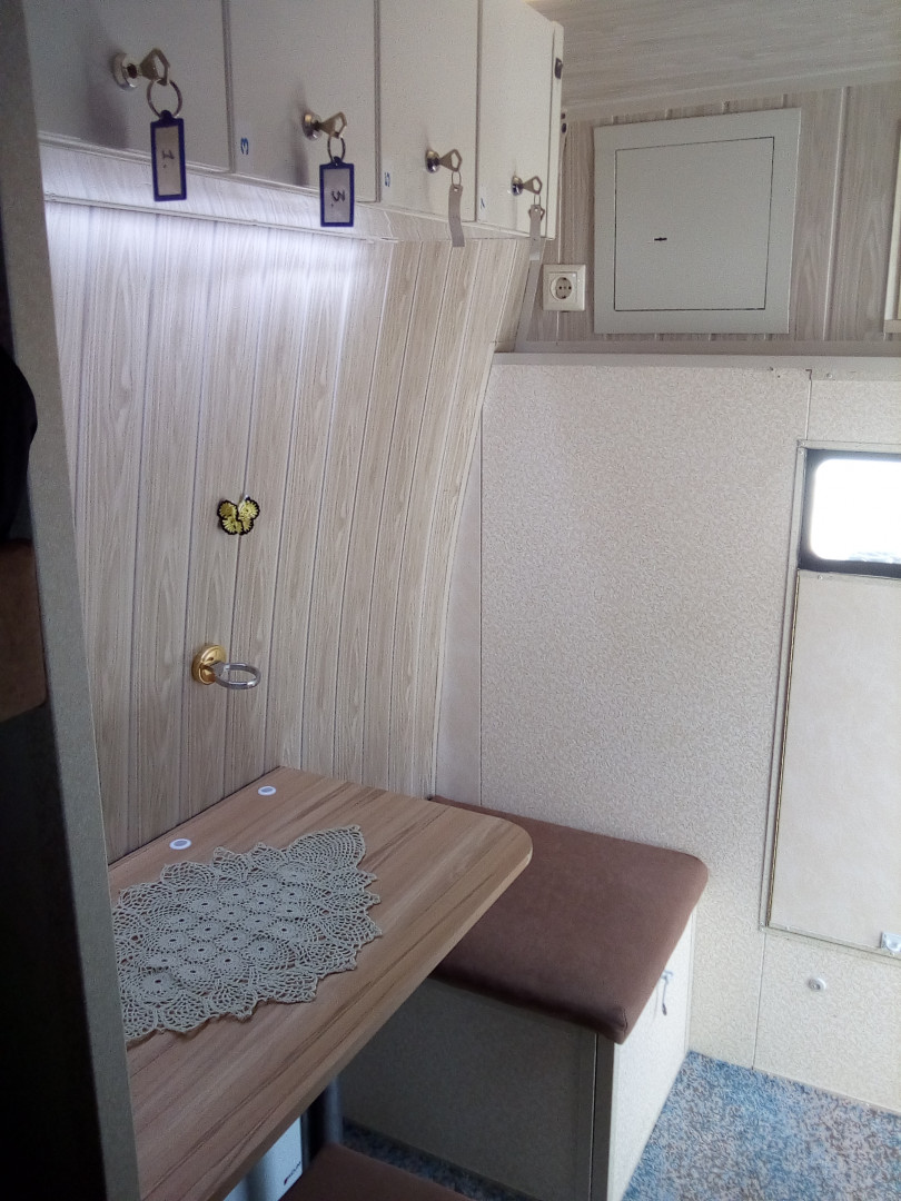

      Hieman päivitystä.....
  • Vs: Projekti.....menossa.
    « Vastaus #31 : 5.05.2019 kello on 18:32 »
    lisää...
    « Vastaus #32 : 5.05.2019 kello on 18:36 »

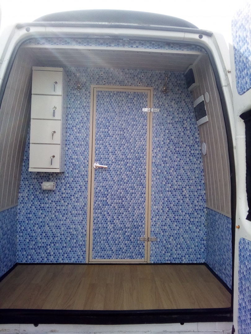

    Hyvä tulloo. Ja anopillekkin tila takana.  Thumb
    « Vastaus #33 : 5.05.2019 kello on 18:38 »
    No nyt on hieno.Ajatuksella tehty. Thumb

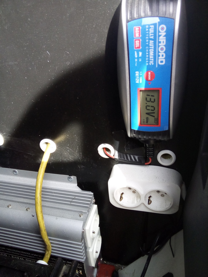

    Särmät sähköt, ainoa mikä pistää silmään on KEVIn käyttäminen siellä minne se ei kuulu.
    « Vastaus #35 : 5.05.2019 kello on 19:01 »
    Kevi on "tuhatsäikeisestä." Poikkileikkaus riittävä 12 V:lle.
    • Viimeksi paikalla:eilen kello 16:42
    « Vastaus #36 : 5.05.2019 kello on 19:06 »
    Kaapelina varmasti hyvä, mutta väri vain on nounou tuossa kohtaa.
    « Vastaus #37 : 5.05.2019 kello on 19:10 »
     Thumb. Jep. Täytyy laittaa ilmeisesti laittaa päälle mustateippi kaapelin suuntaisesti.
    « Vastaus #38 : 5.05.2019 kello on 19:11 »
    Onko joku lakipykälä joka kieltää käyttämästä 12v asennuksissa? Kevi korkeampi kuin Jumala....
    No ei eihkä fiksua mutta jos joku luulee että akkuun menee suojamaa niin....
    Entä 230V asennuksissa? Mistä tietää että KEVI onkin 12V järjestelmässä, ja paikassa mihin se ei kuulu?
    « Vastaus #41 : 5.05.2019 kello on 20:04 »
    Tämä on kokonaisuutena hankalampi juttu. Jos 12v ja 230v järjestelmien johdot menevät sekaisin.  Oli värit mitä vaan.
    • Viimeksi paikalla:tänään kello 22:35
    « Vastaus #42 : 5.05.2019 kello on 20:24 »
    mikä väri pitäisi olla? musta mikä on 12v systeemissä miinus mutta 230 järjestelmässä se on vaihe.
    « Vastaus #43 : 5.05.2019 kello on 20:26 »
    Mietippä ihan maalaisjärjellä, ihan turvallisuuden kannalta tuota. Tämä ihan ilman sarvia ja hampaita.
    « Vastaus #44 : 5.05.2019 kello on 21:32 »
    kevin käyttö ei ole fiksuinta, mutta ymmärrät varmaan 12v järjestelmässä värit voi olla mitä tahansa, riippuu ihan auton valmistajasta tai tekijästä.
