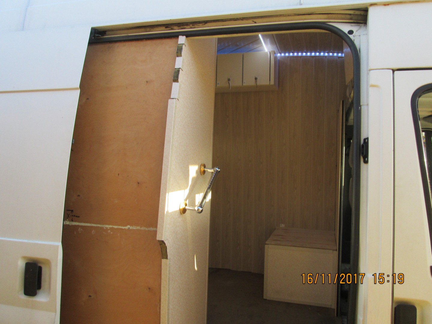

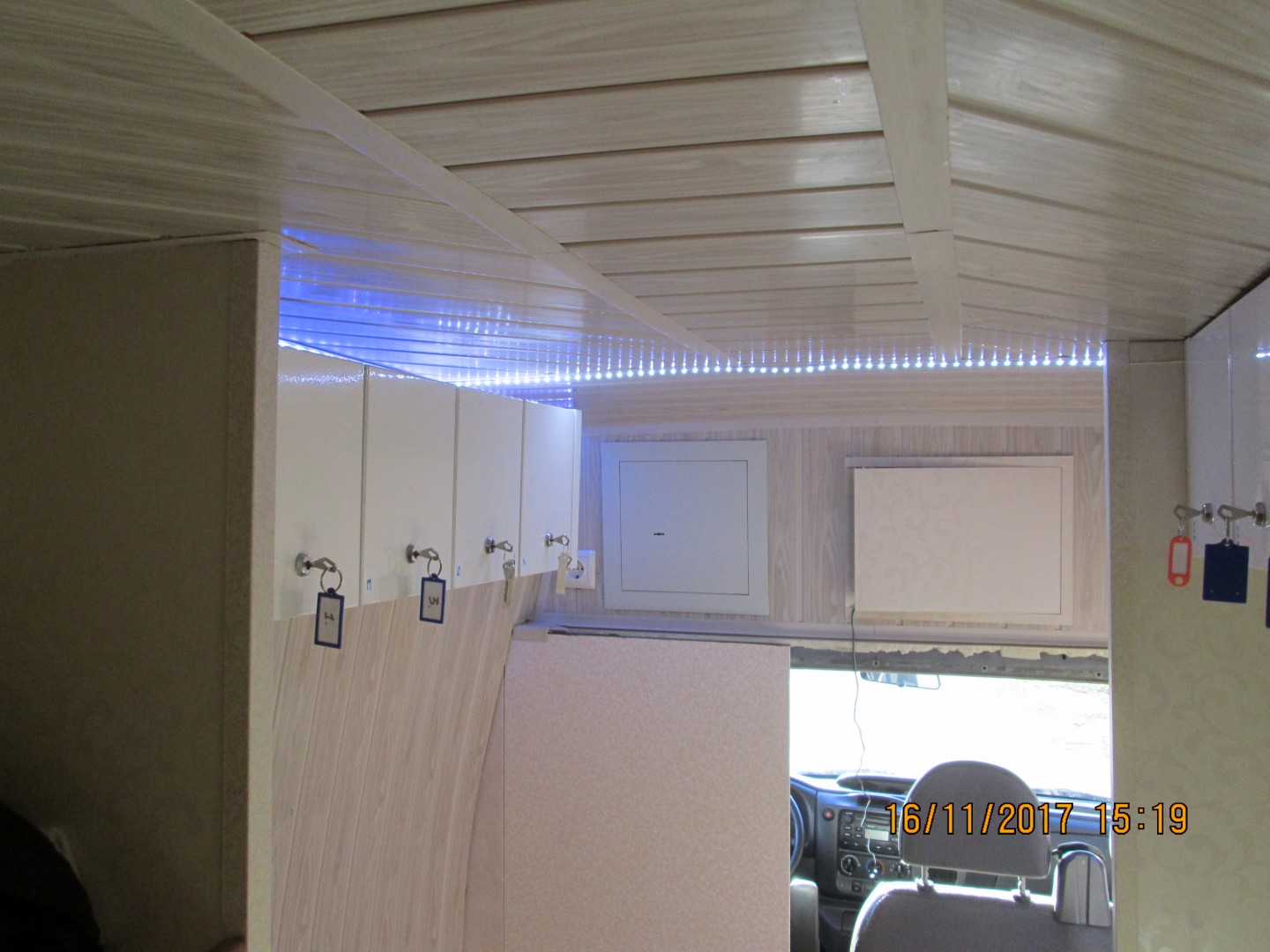

    « Vastaus #27 : 17.11.2017 kello on 23:25 »
     Päivitetään projektia.

    « Vastaus #28 : 28.04.2018 kello on 14:08 »
    Hyvän näkönen projekti sulla!  Thumb
  • Vs: Projekti.....menossa.
    « Vastaus #29 : 28.04.2018 kello on 16:08 »
     Kiitoksia. Eilen aloitan projektin jatkamisen, viimeksi tein joulukuussa yhden päivän. Olisi tarkoitus saada asunto-osa asuttavaan kuntoon kuukauden sisällä. WC:n osalta sitten myöhemmin. Päivitän kuvia kun on jotain tulosta....
