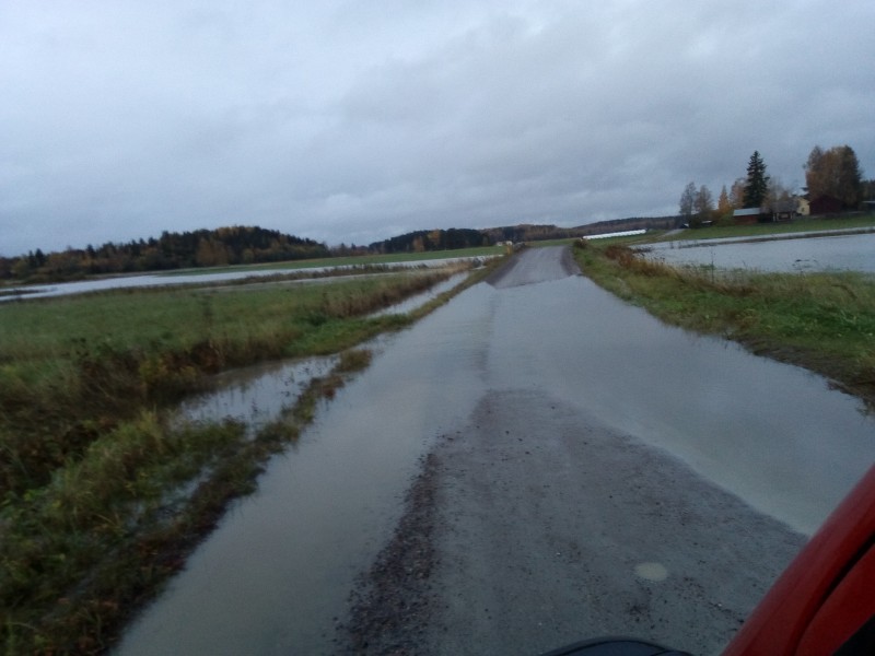

Kohta ei pääse enää vaunua tekee isoherra päättää taas katkaista tiet aamulla tulessa hallille

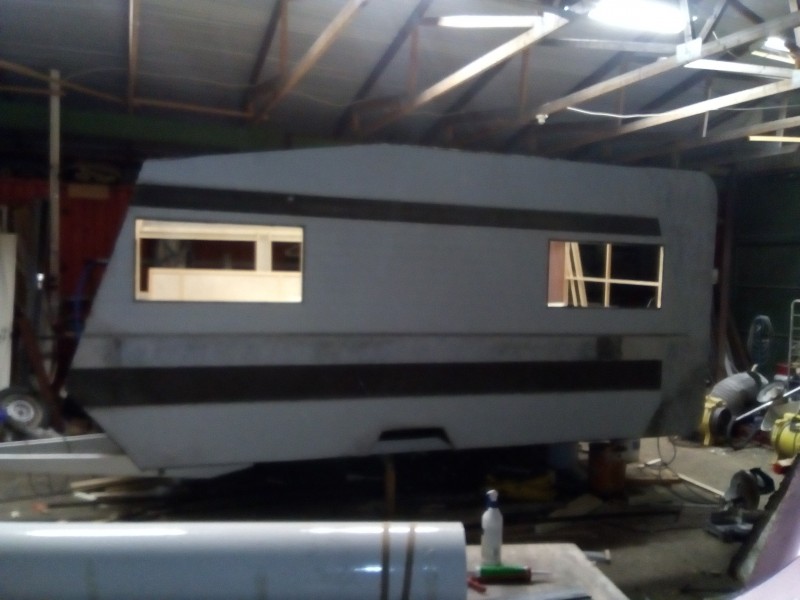

no yli tultiin ja tälläistä saatiin aikaa
Vasen kylki leikattu
Isoimmat töhnät liuotettu pois
Vasen kylki yläosa oikaisu katon asennusta varten
Katto nostettu katolle
Sovitus alkanut.
Ja sit toista kautta pois hallita sinne pääsee kahta kautta koko ajan Satanunna eka tie varmaan jo ihan ajokelvoton
Kohta sekin ummessa katsotaan tuleeko vaunun tekoon taukoa että ehtii vesi laskea. Taas keskaria vaan taivaalle notta ...kele teet tän tahalleen se Nooa on vaan  jo niin vanha juttu .

« Vastaus #267 : 11.10.2017 kello on 17:01 »
eikös se vene ollut siellä just tästä syystä no toivotaan että ei tule tarvetta. Puupohja ei tykkäis kauheen hyvää joo kyllähän finfoam kelluu mikähän olis syväys hmmmm. notta jokeenko työnnän

« Vastaus #268 : 12.10.2017 kello on 11:20 »
Ei mitään ihmeellistä katon sovittelua lisää rungon kääntelyä ja vääntelyä että tulee oikeasti suoraakulmaan ton palan jälkeen kopin muotoa kun ei voi enää muuttaa
Nyt vielä aika vapaasti taivuteltavissa

« Vastaus #269 : 13.10.2017 kello on 09:12 »
Kori olisi tarpeeksi suorassa omaan makuun nyt jätti palan toista pitkää sivua ei joudu lainkaan leikkaamaan heitto noin 2mm sisässä tolla reilun 8m matkalla.
         Toisen tietty joutuu leikkaa kun tossa leveydestä jokunen sentti ylimääräistä.
 annetaan  korin totutella uuteen muotoonsa häviää suurin osa vedoista
     Sillä aikaa lämpöeristystä aloitettu
Sivustoa katsottu kertaa
