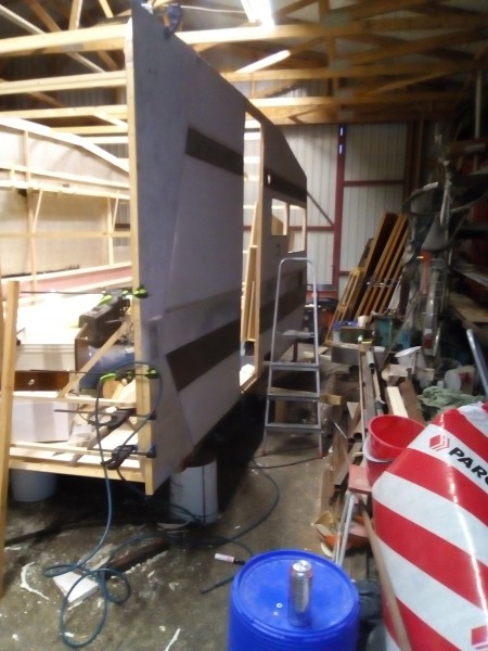

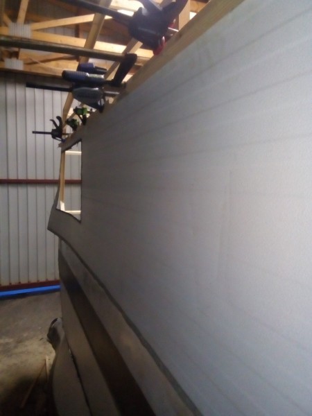

Toisen kyljen isoin pelti alettu kiinnittää ylä laidasta. Tuossa näkee sitä kantaustakin menis kyllä ämpäri kaupalla liimaa jos kaikki ilmat pois joten siihen ei tähdätä vaan ainoastaan parempi kuin tehtaan tekemä riittää mulle. Vaatimaton kun on.

« Vastaus #245 : 5.10.2017 kello on 07:55 »
Alkaa pelti hommat käydä vähiin oikea kylki puuttuu vain oven päällinen
Vasen kylki puuttuu vain takaa yläkolmio pala
Sit tietty keula katto ja takaseinään mut ne onkin vaan yksi ainoa pala mallia iso. Vähän noissa sit vielä kiinnitettyä ja kyljissähän tuo ei ole lopullinen pinta ainoastaan jäykisteenä ja alustana toimii lopulliselle pinnalle

« Vastaus #246 : 5.10.2017 kello on 20:46 »
 Thumb Thumb
Tämä olikin kohta mitä joskus mietin kun arvelin että ei näin hienoo prokkista voi pilata vanhoilla pinnoilla. Mitä meinasit laittaa pinnimaiseks? Toki sekin selvii piakkoin kun tää etenee niin vauhilla ;)
« Vastaus #247 : 6.10.2017 kello on 08:23 »
Pinnaksi tulee jotain erikoista ja uniikkia ei varmaan tule toista vastaan mut hullun maine vaan kasvaa. Katsellaan sitten kun se on laitettu. Tänään saumoja vaan tiivistetty puolelta päivältä pitäis lähtee hakee kattopala Hallille kun se ei mikään ihan pieni 8,3m pitkä no onneksi on rulla

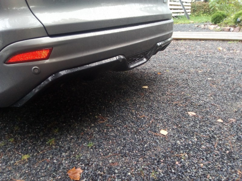

« Vastaus #252 : 6.10.2017 kello on 16:27 »
Ei voi muuta sanoa kuin että kyllä tuli vetokoukusta nyt hieno Kyseessähän on siis sillä isommalla tötselillä et lataa myös vaunua ajossa. Täytynee siis ainakin vähän jossain välissä päivitellään sitä puolta vaunusta. Kun siinä ei moista ollut
on se koukku vaan hieno

« Vastaus #253 : 6.10.2017 kello on 18:11 »
Minulla on samanlainen. Thumb
« Vastaus #254 : 6.10.2017 kello on 21:12 »
Onko sullakin tuollainen missä sähkötkin menee piiloon että sitä ei näe ollenkaan?  Ja otitko lisävarusteena auton  :laugh:
