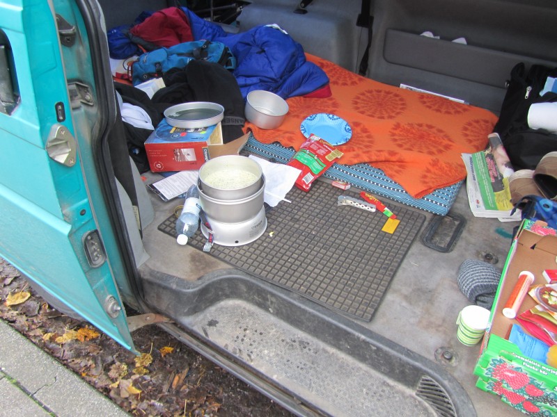

Näinkin mahtavalla retkivarustuksella retkeilin pari vuotta sitten t4:lla saksassa,hollannissa,ranskassa ja englannissa. seuraavalle reissulle laitan sängyn peräosaan niin saan sen alle tavaroita sullottua. ja retkikeittimeksi on vaihtunut se bilteman matala malli.
Parin ajopäivän jälkeen olin aina hotellissa yms. yötä että sai kassit huuhdottua.
Tuo taitaa tulla olemaan se minunkin ratkaisuni... Mutta minua kiinnostaa kuulla, miten pärjäsit sisäänkerääntyvän kosteuden kanssa?
Tuo kun on 8 paikkanen Minibussi ja kauttaaltaan verhoiltu, niin seiniin ei vettä tiivistynyt mutta ikkunat saattoi kyllä olla aamuisin huurussa. jätin myös etuikkunoita hieman raolleen yöksi. Tuon reissun heitin silloin marraskuun alkuviikkoina.
Ja sitten aloin tuossakin peremmin makuupussissa tarkenemaan kun tajusin kaivaa ensiapulaukusta avaruuslakanan patjan ja sen päällä olleen viltin väliin.
