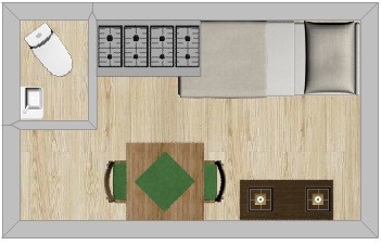

Tuossa hahmotelma uudesta maailmanjärjestykse stä. Huom. kuva on nopeasti sutastu, ja ainoastaan vessa+ulkoseinien mitat pitävät paikkaansa.
Auton kulkusuunta oikealle. Alhaalla vasemmalla ulkoovi. Oikealla päätyseinässä kulku ohjaamoon. Vessan ovi osoittaa alaspäin.

Näyttää toimivalta ratkaisulta kahden hengen (+ koiran) hengailuun!  Thumb
Sanovat viisaammat, "hyvin suunniteltu on jo puoliksi tehty". Pitänee paikkansa tällaisissakin projekteissa?

Punkka vain yhdelle vaiko kerrosmallia?
Periaatteessa ulko-ovi vie seinänvierustilaa kaapeilta - tällöin takakulmassa häviää eniten (2 seinää). Miettisin kutupunkan sijoittamista sinne, niin lähtee samalla lattiapinnan hukkaaminen kulkukäytäviin.. tietty, jos ulko-ovi on jo, ni sitten leiska on aika naulattu  :-[

Sänky on 120cm leveä, piirustusohjelmassa ei vain sellaista ollut saatavilla. Eli sänky tulee puoleen väliin koppia. Oven siirto ei ole ongelma. Mutta punkan siirtäminen taakse, vessan viereen, aiheuttaisi vessan oven siirron ns. keittiöön, jossa ei taida tila riittää.
Kaappitilaa mahtuu hyvin sängyn yläpuolelle, eli noin 200 x 120cm matkalle. Lisäksi kulkuväylä ohjaamoon on 120cm leveä, joten siihen mahtuu hyvin esim lipasto-tyylinen, joka kuvassa näkyykin oikealla. Johan siinä on jo enemmän kaappitilaa kuin meillä kotona  ;D

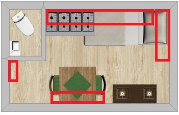

Punaisella piirretty kaapit. Vasemmassa reunassa oleva on kenkäkaappi lattiastakattoon. Muut on yläkaappeja.

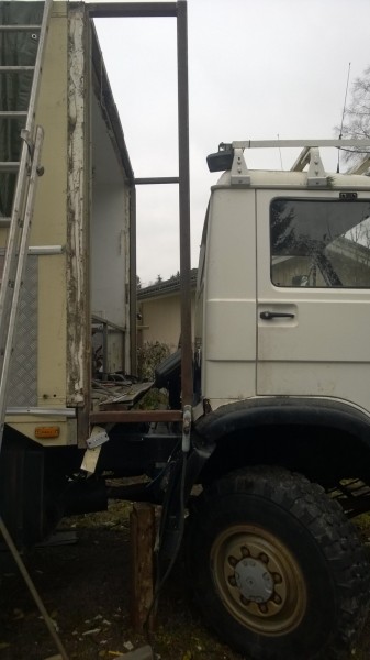

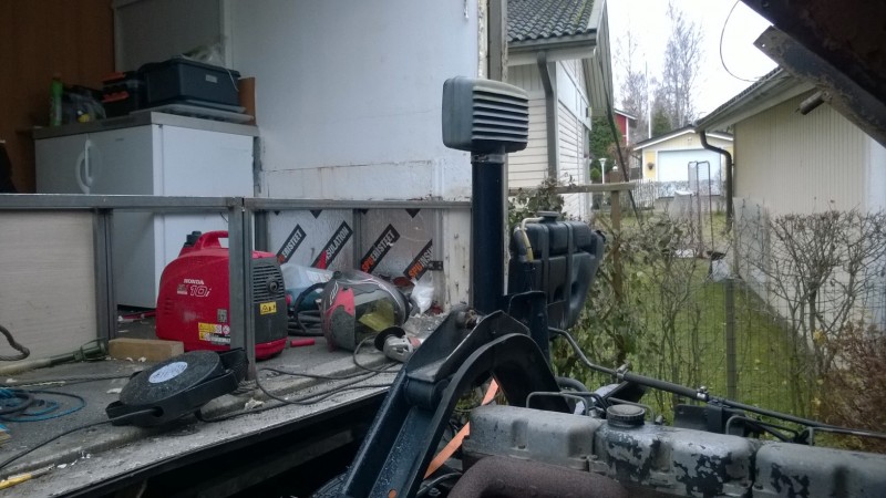

Länsisiiven runkokehikko tehty, ja hitsattu kiinni koppiin. Aika hyvää tuppasi taas tulemaan. Seuraavaksi alumiiniturkkia butyylillä pintaan, ja sisäpuolelle eristettä. Saa talvi taas tulla.
Ilmanotto ja paisuntasäiliö purettu pois tieltä. Nämä siirretään ylemmäksi. Kahluusyvyydeksi 1500mm?  ;D
Kehikko 50x50mm nelosen seinämällä.

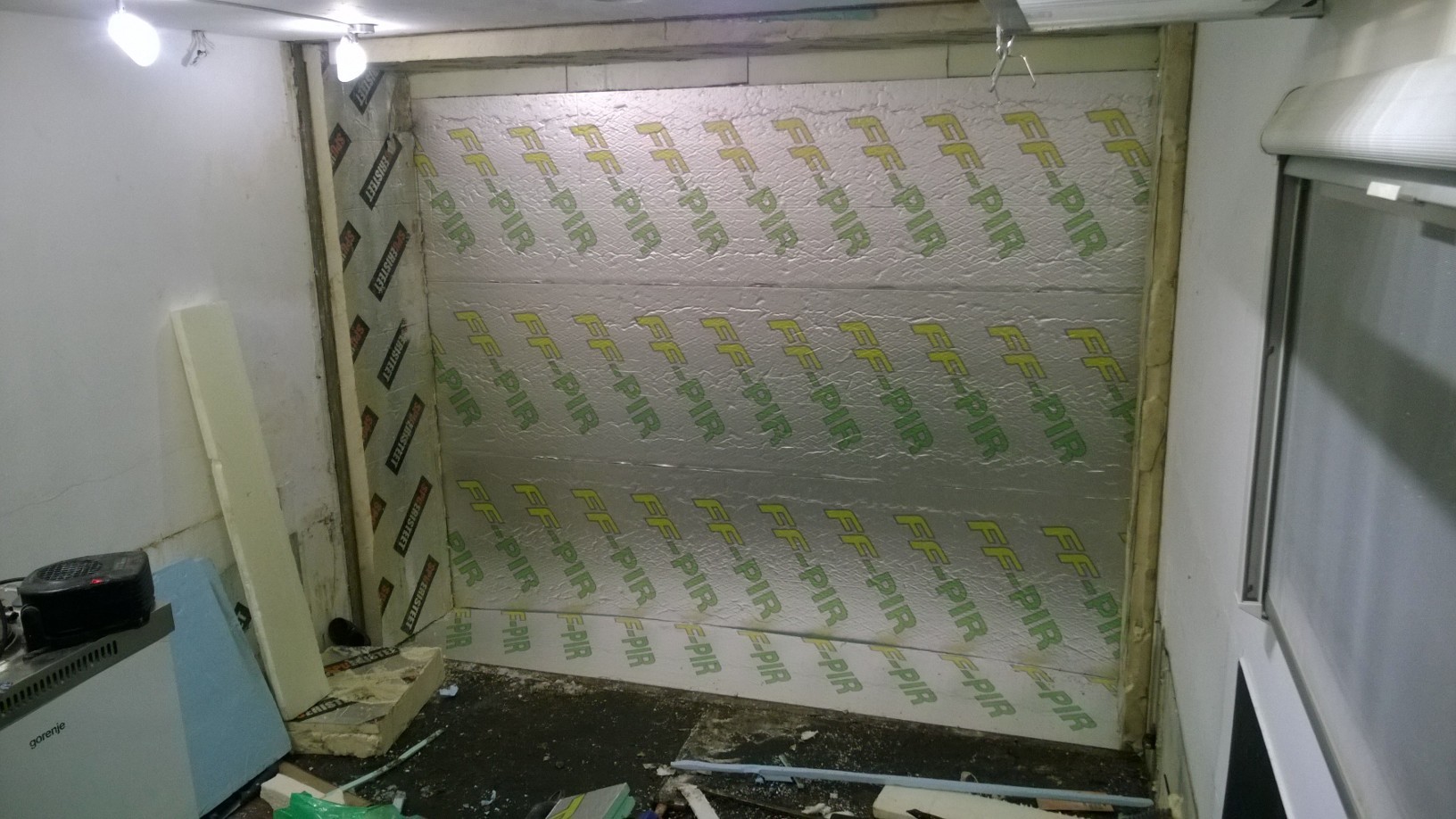

Säiden ja töiden sanelemana pidetty luovaa taukoa. Tänään kuitenkin komean talvipäivän kunniaksi sai asuntola uuden turkin, alumiinista. Kiinnitys ruuveilla, ja butyylit välissä.
Samalla hengenvedolla leikeltiin sisäpuolelle 100mm ja 50mm eristeistä sopivat palat.
Laitoinkohan eristeet väärinpäin, kun sisällä on kylmempää...  ;D

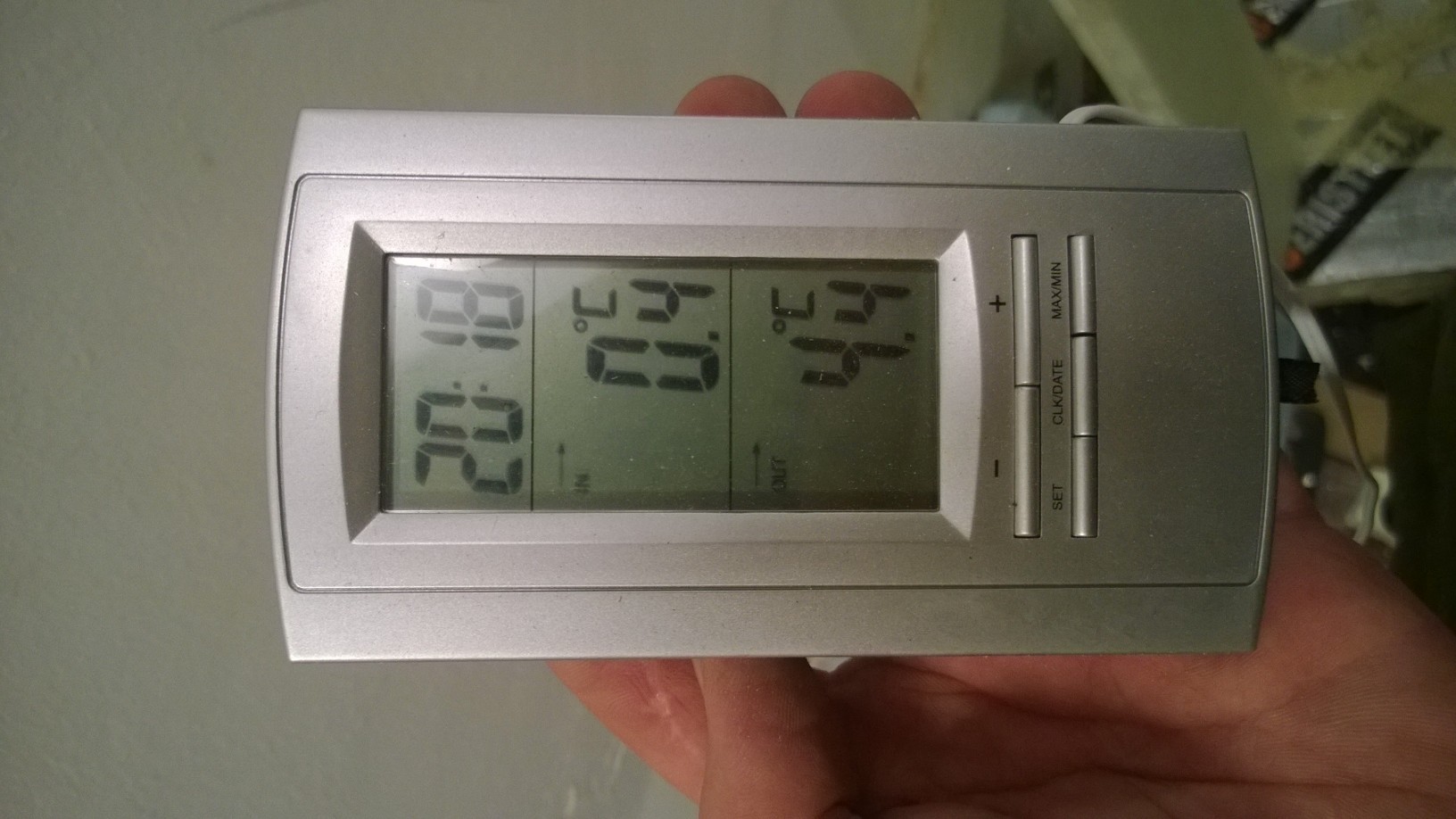

Selvittiin säikähdyksellä! Alkoi asuntola lämpenemään onneksi. 250W lämppäri puhalsi viisi tuntia lämmittäen sisätilat 11 astetta plussan puolelle, ulkolämpötilan ollessa 6 celsiusta.
Nyt sängynrungon muokkaukseen. Vaatii lyhennystä ja korotusta. Sängyn alle tulee talli, sekä sisäpuolelle liinavaatteille yms. vedettävät laatikot.
