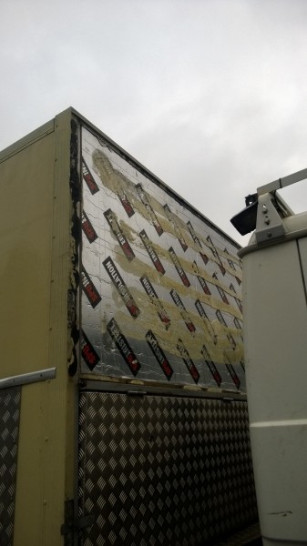

Tummunut sisäverhoilu.
Seuraavaksi lähti ulkopuolelta alumiiniturkki:
Alumiiniturkki oli tiukasti, ja tiivisti liimattu SPU-eristeisiin, aion tehdä uuden seinän tehdä samalla tavalla.
Päivä paistaa läpi luukun yläreunasta.

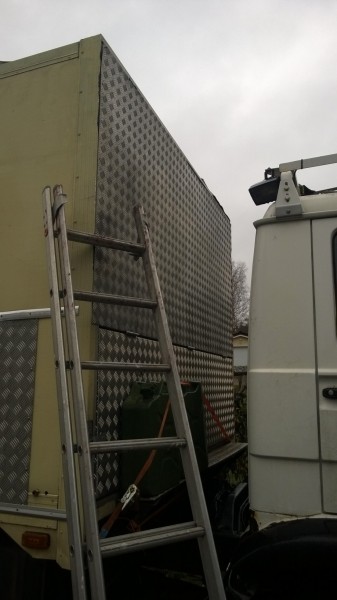

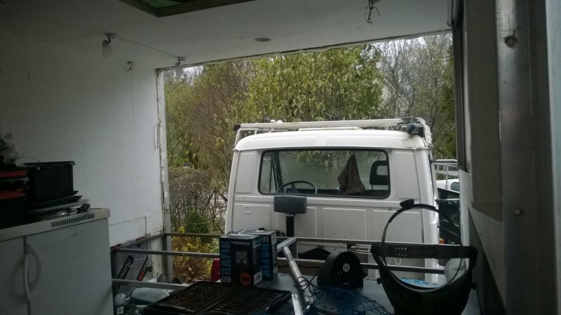

Homma etenee.
Etuseinä oli 100mm SPU-eristeellä tehty. Helposti lähti irti kun keittiöstä kävi salaa hakemassa Fiskarssin pitkäteräisen, joustavan leipäveitsen, jolla sahaili vaahdot irti. Kohtuullisen huolellisesti oli tämä etuseinä kyllä tehty.
Nyt on kopissa ilman vaihto ainakin kohdillaan. Uusien elementtien hankinta vielä odottaa lopullista päätöstä. Koritehtaalta tiedusteltu hintoja kuitu-PUR-kuitu sandwich levylle. Jos osoittautuvat kovinkin arvokkaiksi, niin tehdään 50mm SPU-eristeellä (15€ neliö).
Tämän puolen metrin laajennuksen jälkeen parisänky tulee pitkittäin kuljettajan puoleiselle seinälle. Vähän vielä tarvitaan lisätilaa, joten keittiö on laitettava uusiksi. Keittiön kalusteet on myynnissä myyntipalstalla https://karavaanari.org/index.php/topic,20039.0.html

Kuinka paljon tuossa koppi heiluu ohjaamoon nähden? Ja onko ohjaamo jousitettu vai kiinteästi rungossa kiinni? nuo pitää huomioida kun tekee liitoksen noiden välille.
Heti lähti omat ajatukset tuollaseen juoksemaan. eli itse harkitsisin vakavasti kopin laajentamista ohjaamon yläpuolelle. Mutta taidatte kuljettaa siellä pyöriä jne. Ja silmissä vilisi sängyn tekeminen alaslaskettavana, näin saisi lisätilaa. Ja pöytä+istuinryhmästä jos saisi pedit tehtyä niin olisi useammallekin makuupaikkoja. Ajonaikaiset matkustuspaikat voi tuon ikäiseen katsastaa hyvin helposti.

Ohjaamo on jousitettu runkoon nähden, ja koppi on laakeroitu etu- sekä takapäästä runkoon, keskellä pultit kumityynyjen päällä, joten yhteiselo on varsin heiluvaa. Varmaan siis luokkaa 10-15cm heiluu koppi ja hytti toisiinsa nähden. Kulkuväylä hytin ja kopin välille tulee luultavasti olemaan hytin takaseinän korkuinen, ja leveydeltään kopin puoliväliin asti ulottuva, eli noin 1,2 x 1,2 metriä. Liikuntasaumaksi pitänee tilata tämmöistä http://www.accordionboot.com/camper-shell-pass-through-boot . Jos joku tuommoista suomesta löytää, niin vinkkiä tulemaan.
Alkovin rakentaminen kävi mielessä, mutta tällöin olisi korkeus kasvanut entisestään. On jo nyt ~3,5m. Sängyn tekeminen alaslaskettavaksi kävi myös mielessä. Tällöin siihen alle mahtuisi ruokailuryhmä helposti. Tällöin kuitenkin menetettäisiin varasto/tekniikkatila. Tällä hetkellä varasto-/tekniikkatila on 2,4m x 1,2m. Ja se kyllä tulee tarpeeseen kokonaisuudessaan.
Matkustamme kahdestaan, pieni koira mukana, joten lisävuoteille ei ole tarvetta. Lisäpenkit on tosiaan läpihuutojuttu tuon ikäiseen autoon.
