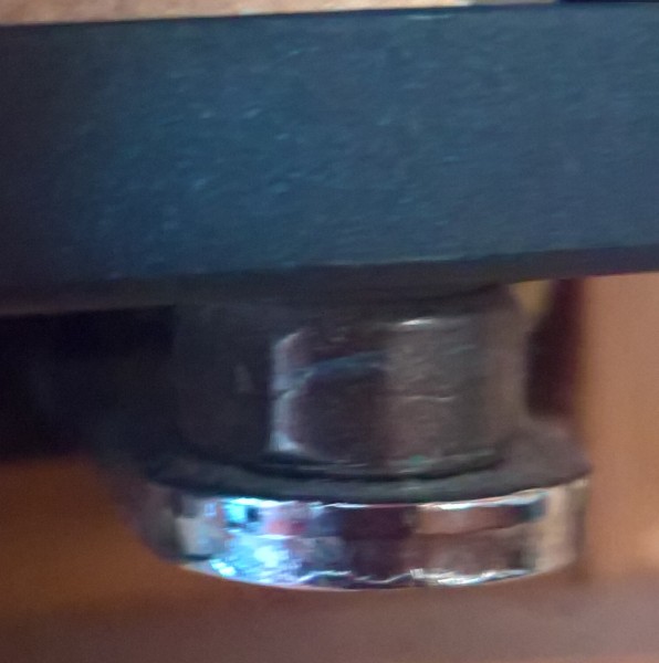

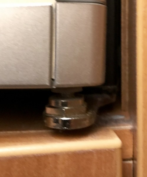

Kuva jääkaapin alemmasta saranasta. Välistä puuttunee jotakin, sillä ovi nousee nostettaessa lähes sentin eikä lukituksen vastakappale yletä oven yläreunan lukitusmekanismiin. Tietenkin on +20 C ja jääkaappi ruokaa täynnä. Irroitettava keskisarana, jolloin irtoaa molemmat ovet, myös pakastimen. Onneksi kertynyt työkalupakkiin paljon pikkutavaraa, joista saan sovellettua tuohon muovisen korotuspalan, kun porakonekin matkassa. Taitaa olla yksi teräkin, toivottavasti ei liian iso.
Siinähän on myös toisella puolen oven tukirauta, johon vastaava oven alareunan kumiosa irtosi alkumatkasta. Liekö ollut ovessa liikaa kuormaa eli materaalit liian heikkoja.

Oiskos joku tollainen rengas siinä välissä ?

Koko sopii. Mulla on helmakappaleen kiinnitystulpan peite"levy" tallella, koko sama vaan reikä puuttuu. Siitä saa hyvän tilapäisratkaisun. Onneksi otin viilan mukaan niin ohenee tarvittaessa.

Unohtui tämäkin, vaan reissussa muistui mieleen. Otin ja leikkasin Dremelillä sopivankokoisesta jämäkästä muoviputkesta kiekon, ja korotusosa oli siinä.
Sieltä minusta mitään puuttunut. Liekö vääntynyt alasarana.
Vielä pitää taiteilla se toisen puolen tukikumi, taidan tehdä 20 mm halkaisijaltaan olevasta kumisesta "ovistopparista", madallan oikeaan kokoon ja pienellä pultilla läpi. Liikkeessä maksaa varmasti, eikä pysy. Tai voihan sitä kysyä.
