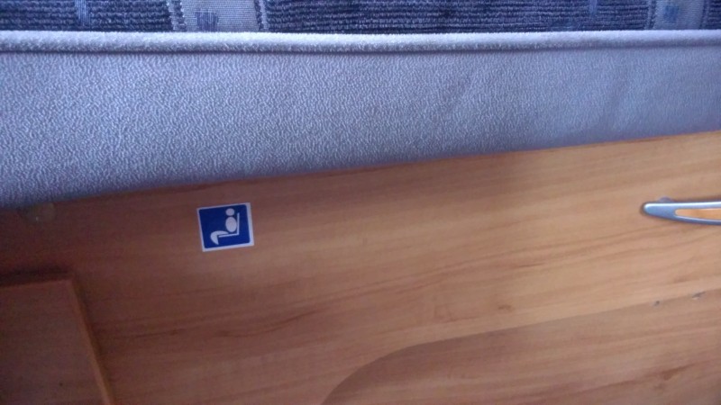

Niinku meillä, löytyy 4 turvavyö paikkaa, yksi ilman vöitä, on siinä vielä yksipaikka ilman vöitä mutta tarra ilmoittaa ettei se ole henkilökuljetus paikka. Rekisteröity 5hengelle.
Ihan höpöjä puhuin, tarra ilmoittaa sallitun istuinpaikan.
    Mulla on kans nuo tarrat pöytäryhmän vyöpaikojen kohdalla (yht. Neljä tarraa ja neljälle vyöt) mutta sivusohvalta puuttuu, missä oletettavasti ne loput kolme mitkä otteessa kuskin ja vänkärin lisäksi.
    Uskosin että nuo tarrat mitkä mulla on, on laitettu jo tehtaalla ja niillä ei maha kyllä olla mittään muuta tekemistä kuin että näyttää joko puusilmämatkustajal le tai saksalaiselle katsurille vyöpaikkojen kohdan matkustamossa, mutta suomen liikenteessä niillä ei oo kyllä ihan mittään merkitystä.

    No ei meillä vyöpaikoilla tarroja ole, ainoastaan tuossa sivusohvalla josta toisella paikalla on tuo tarra. No eihän tuo sivuttain istuminen mitään valkoihoisen hommia ole, ei siinä kukaan kauaa ole viihtynyt. Monia on oikein pahaa olo iskenyt..
    Adrian sivusohvan saa käännettyä selkä menoonpäin. Ja vyö löytyy.
