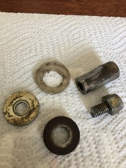

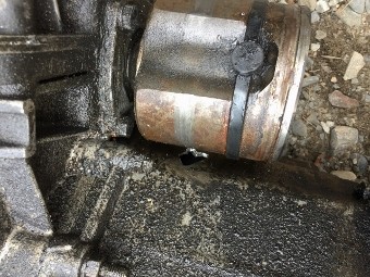

Nyt saatiin laatikko pois ja kuten kuvista näkyy syy öljyjen karkaamiseen on reikä laatikon kyljessä.
Viitonen jäi päälle kun vaihdekepin alapään pultti oli katkennut ja siitä systeemistä tuo holkki oli pudonnut murroksen ja kopan väliin aiheuttaen sitten koppaan reiän. Nuo kuvassa olevat osat jäivät moottorin alasuojuksen päälle. Holkki oli murroksen ja kopan välissä jumissa. Mikä pultin oli katkaissut se ei selvinnyt meille. Se oli puoleen väliin aivan kuin sahattu ja lopulta katkennut? Pitempi osa pultista oli hävinnyt.
Tuota vasemman puolen vetoakselia ei saatu millään pois vaikka kolmisen tuntia yritettiin täältä foorumiltakin saaduilla ohjeilla.

    Tapahtuman kulku alkaa olla selvillä kuten lentoturmatutkinta -ohjelmassa. Aloittajan puolesta tietysti harmittaa, ettei hän heti kun huomasi vaihdekepin tehottomuuden tarkistanut asiaa konepellin alta. Viitosen olisi saanut pois päältä vääntämällä vaihteiston valitsintankoa ruuvinreijästä vaikka lyhyellä ruuvimeisselillä. Aloituksessa sanotaan, että rilinä alkoi kuulua vasta aivan loppumatkasta, mikä viittaa, että osat putosivat vasta silloin, joten pahempi vika olisi ollut vältettävissä.  Reikä vaikuttaa kuvan perusteella olevan kutakuinkin vaihteiston öljypinnan normaalitsolla, joten aivan kuiva laatikko ei ole ollut eikä kovin pitkää matkaa, mutta valualumiinikokkare et ovat ilmeisesti painuneet vauriosta laatikon sisään.  Alumiini ei välttämättä teräsrattaille aiheuta vaurioita.
    Paljonhan tästä on meille muillekin opittavaa.  Vaihdekepin alapään pulttia on yleensä kiristelty kepin ylettömän heilumisen takia, mutta tällainen mahdollisuus on uutta.
