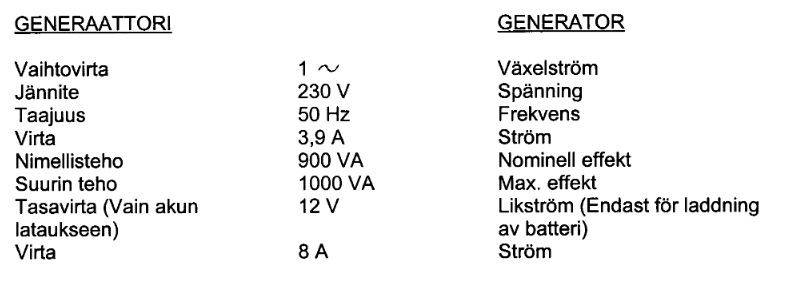

Kannattaako noita asioita ihmetellä ja päivitellä? Katsotaan valmistajan tiedot, sillä se selviää?
Jos haluaa suurtaa lataustehoa, niin silloin tietysti otetaan aggrista vaihtojännite ulos ja sen perään sitten sopiva laturi. Ei se sen ihmeellisenpää ole,
Täytyy kyllä sanoa, että tässäkin valmistajan tiedot on harhaanjohtavia. Ei mikään oikea akkulaturi lataa 12Voltilla, sillä ei akku täyty vaikka viikon pärryyttää, kuten 88 mainitsi.

Minulla on veneessä Kipor 1000 W. Sillä voi ladata 8 A virralla akkuja. Virtalähteeksi tuo 12V jännite on vaarallinen. Pari kertaa kokeillut jotain lämmitintä käyttää tuolla, niin on poksauttanut sulakkeen välittömästi laitteesta. Ainakin Kipori antaa järkyttävää ylijännitettä jos ei ole välissä akkua tasaamassa.
Ilmoittavat nimellisen jännitetason (12 Vdc), lataava jännite on sitten korkeampi! Mittasin sen kerran, vaan enpä enää muista, kun ei ole tarvettakaan.
  • Hämeenperä
Vs: Aggregaatti kiinteäksi vaunuun
« Vastaus #34 : 7.03.2017 kello on 19:26 »
Yamahassa ei ole paljon yli 12V, voi olla tietysti joku säätö jossakin sisuksissa.
Motonetistä ostin 25A älymyslaturin. Myyjä muistutti erityisesti, että sitä ei saa käyttää halpis agren tai invertterin perästä. Siniaaltoa ainakin pitää olla.
