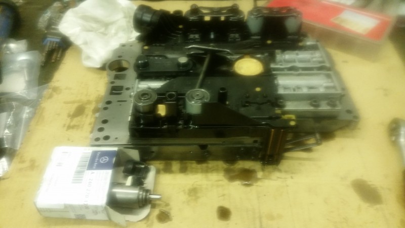

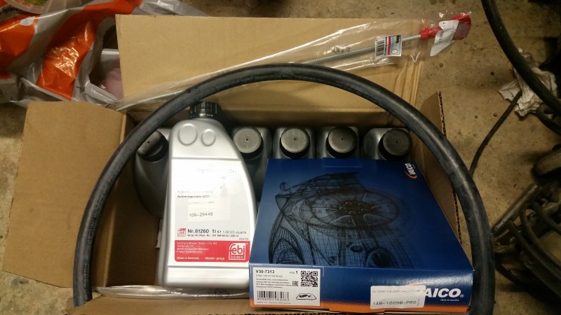

    Tänään oli ohjelmassa laatikkoöljyjen vaihto huuhtelemalla sekä kyb venttiilin vaihto venttiilipöytään.
    Tässä tykötarpeet

    Venttiilipöytä irti=> laatikon apumiehen puolelta sähköjohdot irti ja liittimen keskellä on 7mm kannalla oleva pultti joka kierretään auki niin pistokkeen voi vetää ulos. Tämänjälkeen olikohan 10kpl pieniä torx ruuveja auki niin venttiilipöytä tippuu alas
    Tässä vasemmassa alareunassa näkyy kyb venttiili jonka vaihdoin uuteen.
    Samalla kannattaa puhdistaa nuo nopeusanturit tuosta kyb venttiilin yläpuolelta.
    Osat käänteisessä järjestyksessä takaisin. Uudella suodattimilla tiivisteillä ja sähköpistokkeella. Nuo sähköpistokkeet voi alkaa aikaamyötä vuotamaan öljyä läpi joten hyvä vaihtaa. Alkuperäinen pistoke maksaa alle 10 euroa.

    Kone käyntiin pieneksi hetkeksi että öljyt siirtyy öljypohjasta turbiinin.  Noin minuutin käytin ja sitten lisäsin toiset 3l. Annetaan käydä taas ja tässävaiheessa alkoi tulla jo mustaa kuraa lauhduttimen putkesta. Kaadoin vielä 2 litraa ja käytettiin kunnes tuli uutta öljyä paluuputkesta. Paluuputki kiinni ja öljymäärän tarkistus auton käydessä mittatikulla (saa esim kl vara osalta ). Noin 10l meni öljyä joista huuhteluun katos ehkä litra. Huuhtelu ei minusta ole oleellista jos vaihtaa öljyt vaikkapa 2 vuoden välein. Tähän ei varmaan ole vaihdettu koskaan niin huuhtelin siksi. Nyt toimii laatikko kuin ajatus Thumb
