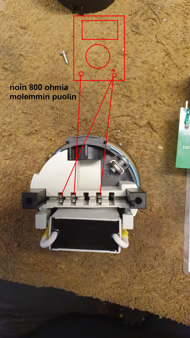

Ei tarvitse voitelua. Jos verkkopumppu lakkasi toimimasta niin mittaa sen käämit. Onko verkkopumppu edelleen väärin putkistossa?

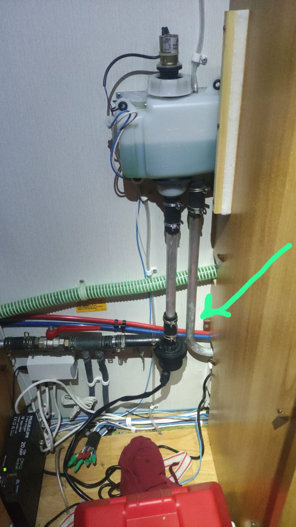

Lopputulema oli että vaihdoin toisen tyyppisen pumpun, kun satuin sopivasti uuden samaaan. Kuvasta näkyy uuden sijoitus Solifer Artic 480. Pienillä muutostöillä, Biltemasta 22mm lämmitysletkua ja 22mm alumiiniputken pätkä tarvittiin.

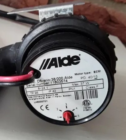

By the way, helpompi juttu kun päädystä laittaa nopeuden pienemmälle. 5 portainen säätö pumpussa.

Ai en hokannukkaannettä oli alden pumppu. Ajattelin siksi koska itsellä oli vastaava jollain Motonetin pumpulla oli tehoa paljon ja ääntä mutta se lamppu löytyi helpommin kuin se vastus.
Noi pumput on nyt vastakkaisissa kierroissa. Säiliö pumppu imee nesteen säliöön ja menee sivu putkesta ulos. Verkkopimppu tekee päinvastoin.
