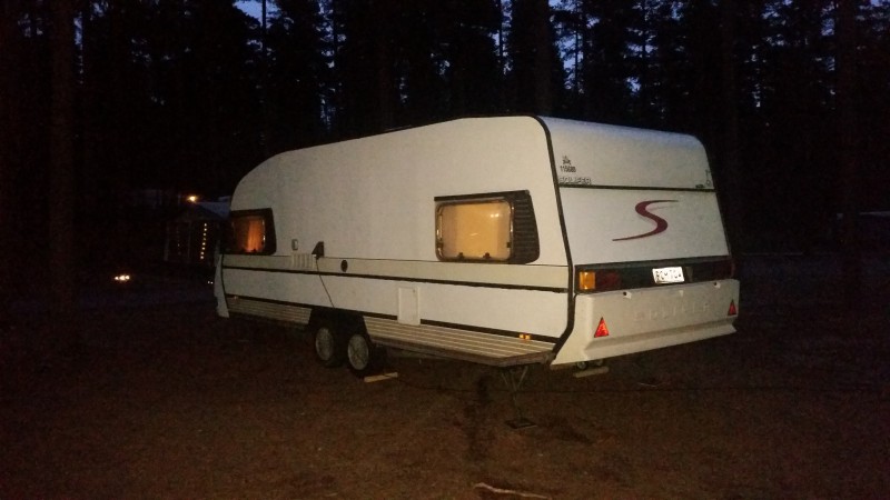

    Ei tuo pystytuenta ainakaan rakennetta heikennä Thumb laita mitat muistiin niin siihen on kätevä ruuvata sitten yläkaapit kiinni Thumb nuo pystysuunnassa olevat puut alkaa paistamaan pintapellistä läpi jostainsyystä mutta eipä Kait se maailmaa kaada. Laitan tähän kuvan miten selvästi ne tietyissä olosuhteissa näkyy
