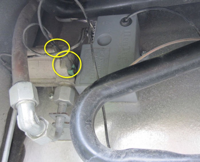

Minulla on sellainen ongelma että piezo sytyttää liekin joka syttyy heti mutta piezo jatkaa naputtamista noin 25 sekunttia minkä jälkeen liekki ja naputus  loppuu kokonaan.
  Missähän mahtaisi  olla vika ,kaappi on Dometic 7601L mallia.

Tarkista sytys&kaasuventtiilin ohjausboxin liitin, se voi olla hapettunut.

Lainaan haperon kuvaa..
Omassa nämä 2 liitintä menivät keväällä (eri aikoina) - tuo paljas (3.) on kestänyt..
Ilmeisesti kumihupun alla muhinut ja virran kera messinki meltaantunut, että ei lopulta virtaa kestänyt kun sormin puristamalla hupusta läks tulille.. kaasuventtili ottaa sen verta enempi virtaa sytkän kanssa, että ei jaksa pitää. Mutta kun sytkävaihe meni ohi, niin jaksoi venttilin pitää auki. Mutta liekki oli hieman vaivalloisen näköinen..Katko tuli taas seur. kerran kun automatiikka sammutti liekin..
Vikatilan näki kaapin panelin kaasuledin tiuhasta vilkkumisesta..

  Putsasin liittimet ja johdot ovat ehjät mutta ei vain toimi piezo tai toimii liiankin hyvin.
Onkohan nämä jodot jotain erikoiskaapelia kun vaihdoin johdot kokonaan uusiin mutta ne eivät toimineet ollenkaan.

Ei ainakaan nuo 2, joihin laitoin tavan abikot tilalle..
Vaan voihan sulla olla boxivikakin - mulla pimeni 2 v sitten ihan kokonaan kaasupuoli. Etelä-Saksassa alan Dometic-liikkeen pihassa vaihdoin, ja matka pääsi jatkumaan.. oli vm -07 boxi korvattu uudella varaosanumerolla..

  Tilasin uuden poksin jospa se auttais asiaa,lämmin pilsneri ei maistu oiken hyvälle,

 Poksin vaihtaminen poisti vian,nyt tuntuu pelittävän.
