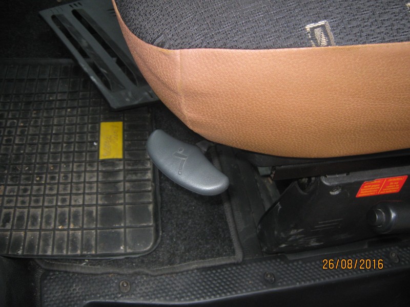

Olen tuossa ihmetellyt tuollaisia kuskin penkin vipusia,että mitenkä nuo toimi..?
Ilmeisesti saa penkkiä nostettua/laskettua,mut mitään noista ei tapahdu,kun vääntelee tai painaa yhtäaikaan tai erikseen tms.. ???
Vs: Dethleffs T5841 Advantage -03.
« Vastaus #21 : 29.08.2016 kello on 10:49 »
Mutta vivussa liikettä selkeästi tuntuu?
  • samanaikaisesti etuosan nostovivun kera kevennä penkkiä reiden etuosaa nostaen ja paina hartijoilla/selällä selkänojaa taaksepäin -> etusoa nousee. Alaspäin menee helpolla
  • takaosaa nosteassa nojaa eteenpäin (ahteria ylös), kenties kädellä kiinnipitäen selkänojasta nykäise kropalla kevennystä -> takaosa nousee..
..ainakin pitäisi vaikka vastajousi kuollut, ja ellei jotain vikaa.

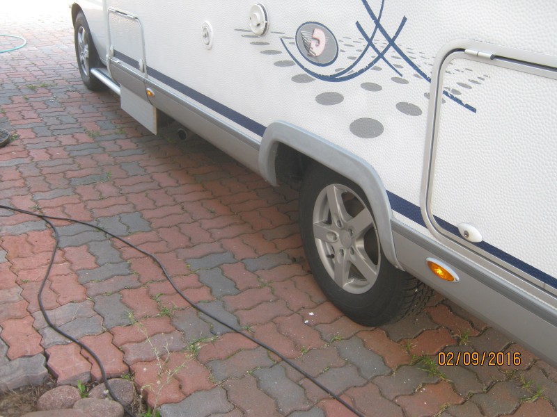

Uudet led sivuvalot tuli ostettua/tilattua teohydraulista ja tänäpä asentelin paikoilleen. http://www.teohydrauli.fi/PublishedService?file=page&pageID=9&itemcode=15616

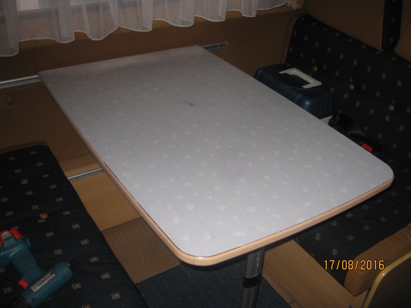

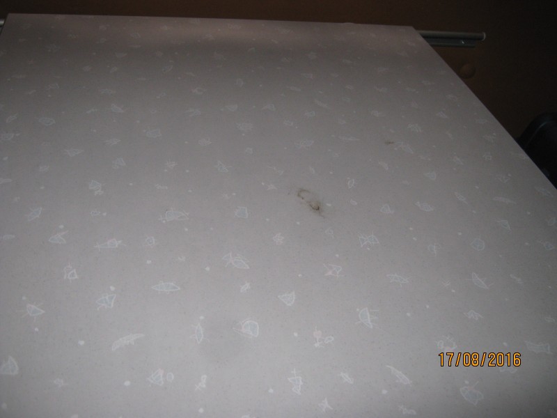

Pöydän pinnan korjausta tuli kans tehtyä. Edellinen omistaja hiukan korjaillut jollakin liimalla pieniä pinta vaurioita. Tietenkin itseäni ne häiritsivät ja tulipa liimattua ohut Rst riisijyvä pelti pintaan. Vois melkein sanoa,että toimii ikäänkuin pöytäliinana. :)

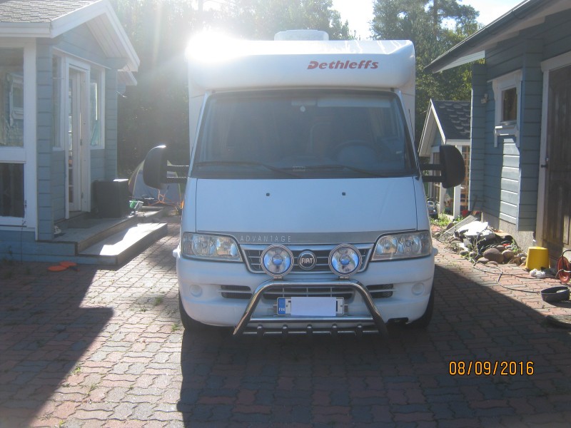

Valorauta vaihdettu ja valojen asennusta. Kävi  maalaamossa kyljen maalauksessakin. :)
Vielä hommata/teettää alkuperäisen malliset tarrat jostain.

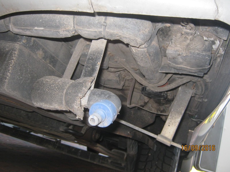

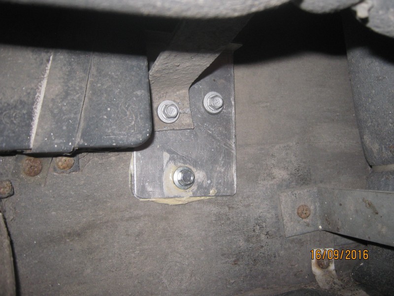

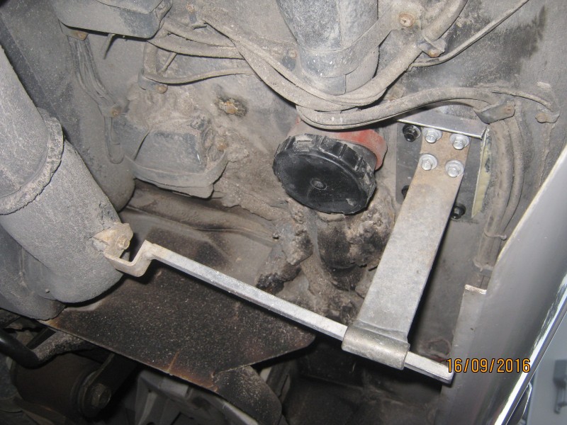

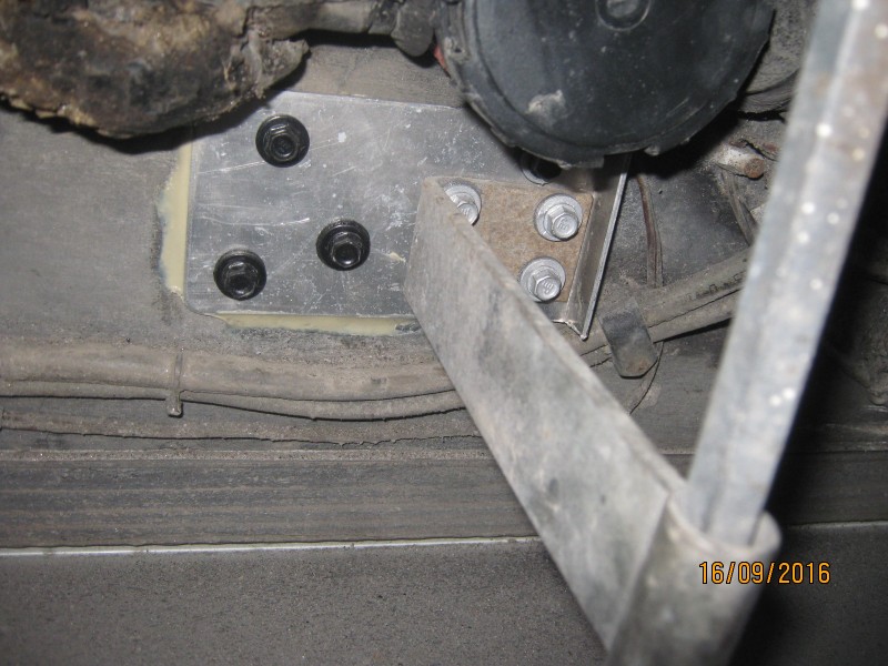

Tällä kertaa kiinnittelin paremmin nuo harmaavesi säiliön poistoputken kannakkeet,kun olivat ruuvit irronneet vanerista.
Pitäis alkaa näillä parannuksilla pysymään. :)

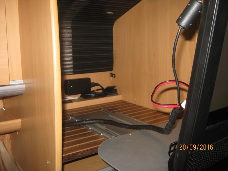

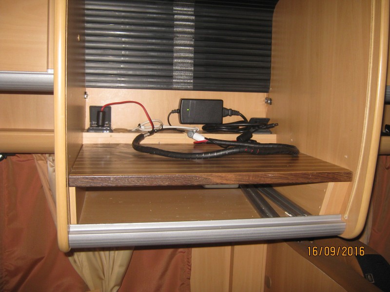

Taas jotain pientä saatu aikaiseksi ja parantelua tuli tälläkertaa tehtyä telkkari kaappin, jossa tasolevy hiukan vääntynyt/painunut ilmeisesti vanhan putkitelkkarin painosta,joten laitoin hiukan vahvempaa levyä. Samalla tuli johtoja niputettua ja telkkarikin asennettua. :)
Kääntyvän jalustan vuoksi saa katsottua monesta suunnasta.

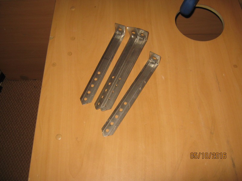

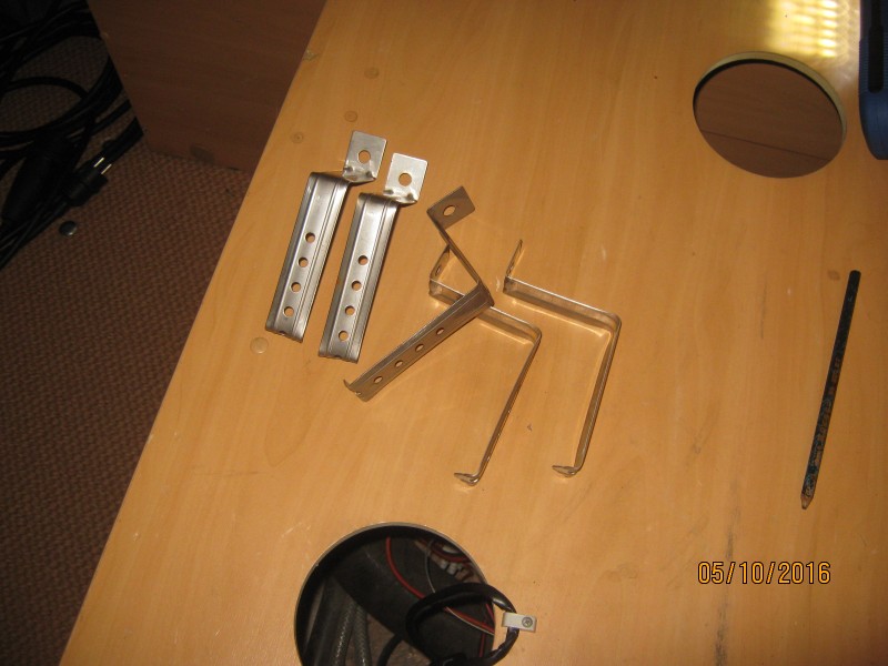

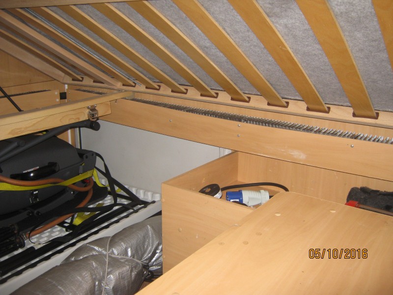

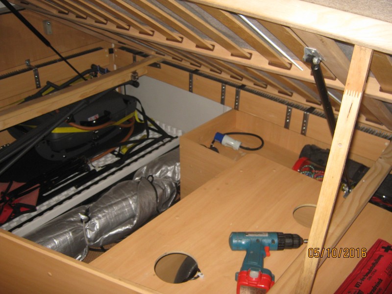

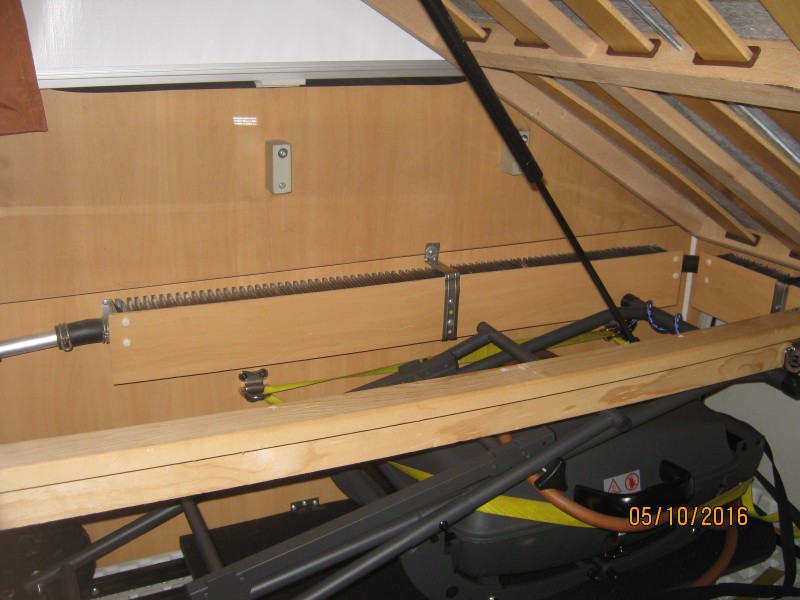

Tällä kertaa tuli tavaratilassa korjattua tai kiinniteltyä irronneita pattereiden suojalevyjä tms.. hiukan paremmin. Löytyi varastosta tuollaisia Rst kiinnikkeitä,joten niistä sain taivuttelemalla sopivat kiinnikkeet. :)
« Viimeksi muokattu: 6.10.2016 kello on 00:38 »
