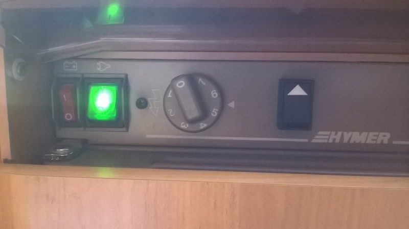

JK: Tuli värkättyä sitten ilmanvaihtoa varten se tuuletin kun oli tuossa aikaa. Tarvii jossain vaiheessa väkästää vielä se termostaatti sinne, mutta nyt pelaa toistaseksi katkaisijalla.Sekin tarvii merkkivalon vielä. Laitoin sille oman sulakeboxin. Katkaisijan sijoitin jääkaapin paneeliin muiden katkaisijoiden viereen. Siihen jäähdytysripojen yläpuolelle laitoin poistoritilän kohdalle imemään lämpimän ilman ulos. Selvästi tehostui ilmankierto kyllä. Vähän yllätti kun laitoin sen tuulettimen illalla päälle kun kaappi oli vasta muutaman tunnin ollut päällä. Kuin ois hiustenkuivaajan pistäny pöhiseen. Tuuletin on tosi hiljanen, mutta yllätyin hieman kun tuli tosiaan lämmin hööki.Kuin ois isompikin jääkaappi yhdistelmä pöhissyt. Kiitos hyvistä vinkeistä vaan.

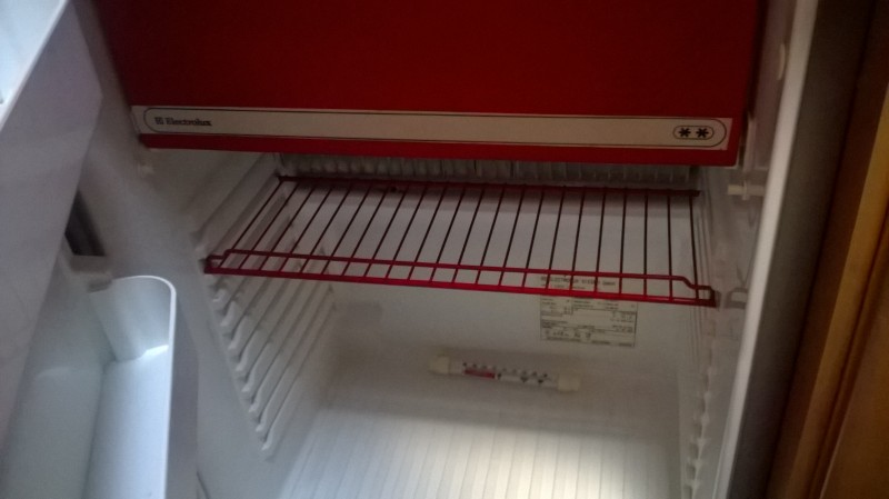

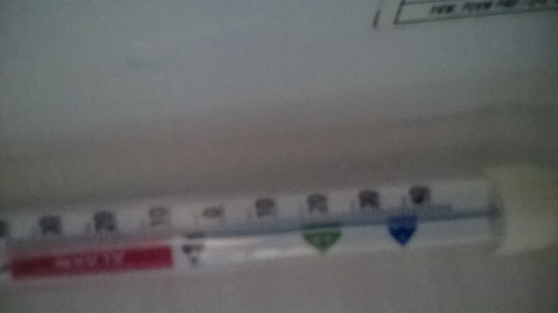

Sähköllä plus neljä tuulettimen kanssa.Ja ilman kaasukäyttöö.Yleens ä laitan kaasulla enste. Kolme  tuntia 45 minuuttia päällä.(piuhassa) Joku napse kuuluu sillon tällön. Ilmeisesti se termostaatti nyt sitten..En ole tuohon ennen kiinnittänyt huomiota.  Saas nähdä, kun koitan kaasulla jahka tuossa tulee sopivasti aikaa mitä sitten näyttää. Nyt näyttää ainakin ihan hyvältä.
Voihan vieteri   :)
Lämpömittari vähän huurunen. Mutta läpi näkkyy..
Tuo katkasija missä kolmio on tuulettimen. Kun tuuletin on off asennossa näkyy myös valkoinen neliö. (meni vähän askartelun puolelle)
Mittari oli koko ajan tuossa kaapin laattialla.

Pakasteluukku on komea. Thumb
Vs: Electroluxin tuning
« Vastaus #27 : 29.06.2016 kello on 22:21 »
Kiitti  :D Vähän maalarinteippiä, että sai tuon electroluxin tekstin säilytettyä ja mondeon radiant red punasta. Kuivatin kunnolla autotallissa ennen kuin asensin paikalleen. Tykkäsin kun tuo ritilä tuli punaseksi maalattua ja sopi tuon valakian kanssa. Vedin sitten luukunkin.

Sokea ei näe läppärin näytöltä paljonko lämpötila on kuvassa, eli mihin jähtyi?
