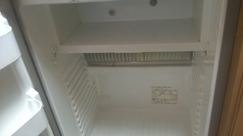

Pieni mutta hyödyllinen tuunaus luxin kaapille. Tein tämän kun pakastelokerolle on vähemmän käyttöä reissussa, säästin kuitenkin luukun, kaiken varalle. Luukun otin pois eka kerran tuossa Juhannusreissulle, pääsin näin kattomaan millanen vaikutus on. Ja kyllähän se kaapin viileys oli sitten ihan eri maata kuin aiemmin luukun kanssa. Tuulettimia en alkanut pykäämään, kun kaappi pysyi hyvin viileänä näinkin sitten. Tekasin sitten vähän muitakin ajatellen tämän kuvasarjan.
Kaapista sen verran vielä että, taustat puhdistin paineilmalla ja imuroimalla. Hyvin vaihtuu ilma takaosastakin sitten.

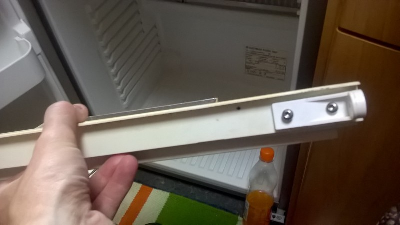

Pakastelokeron luukku.
Neljä torx-ruuvia auki ja luukku pois ja talteen.
Kylmä pääsee nyt lokerosta kaapin sisälle

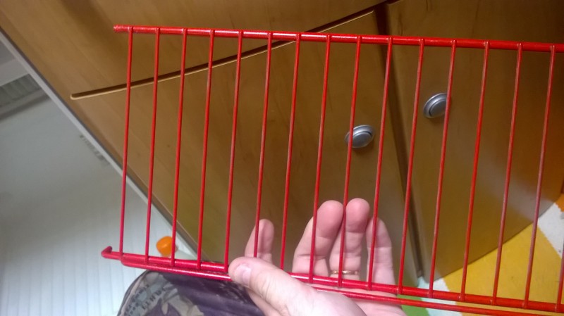

Hapettuneelle ritilälle hiomapaperia ja tallista löytynyttä automaalia pintaan.
En vanhaan kaappiin alkanut uusia ostamaan. Nättihän tuosta noinkin tuli.

Tuollainen tuunaus on aika kyseen alainen.Jos kaappi ei kylmene tarpeeksi ilman pakastelokeron pois ottamista on siinä jotain vialla.Nyt kun luukku on pois se kyllä on viileämpi mutta toden näköisesti päällä koko ajan.Siellä ei neste kierrä kunnolla ja termostaati huutaa lisää kylmää kun mitaus paikka putkiston loppupäässä
Vs: Electroluxin tuning
« Vastaus #4 : 27.06.2016 kello on 09:02 »
Mullaon samanlainen kaappi ja jäätelöt pysyy hyvin jäässä 25 asteen ulkolämmöstä huolimatta jääkaappi pysyy noin neljässäasteessa kun ei piä termostaattia ihan kaikkein kylmimmällä...
eli jossain on vikaa, yleensä kaapin asennuksessa ei kierrä tarpeeksi ilma kaapin takana
« Vastaus #5 : 27.06.2016 kello on 14:22 »
Kiitti paljon vinkeistä. Thumb Tutkitaan asiaa lisää. Kaappi oli kyllä aiemminkin kyllä viileä, mielestäni ei vain vaikuttanut riittävän viileältä ja siitä tuli tuolla luukunpoistolla kylmempi. Tuohan on ihan kompressoriton kaappi, joten mitään ääntä ei kuulu kun se on päällä. En ainakaan ole koskaan huomannut mitään. Kylmä se oli kyllä viime kesänäkin reissatessa. Testaan tuon kyllä ennen seuraavaa reissua tuon ihan lämpömittarin kanssa kun tässä kerkiin. Jos noin on että oliskin jotain muuta häikkää, niin ajelen huoltoon sitten .
Jälki kirj:
Soittelin huoltomiehelle. Luukun poisto turhaa. Kehittää vain jäätä ja kuluttaa energiaa. Halpa vinkki tuli kaapin viileysongelmaan jos sellainen on. Eli kaappi irti kaasujärjestelmästä ja sähköistä ja kääntö ylösalaisin 2-3 tunniksi ja sitten takaisin oikeinpäin ja kytkentä sekä kokeilu. Tepsii kuulemma sellasiin kaappeihin mitkä ei vuoda ja on seisseet esim puolesta vuodesta vuoteen käyttämättömänä. Tehoaineet järjestäytyy uudelleen tuolla kuperkeikalla.
Laitan siis luukun paikalleen takaisin ja pistän tulille ja mittailen lämpötilat. Jos hyllytila ei viilene niin kaappi irti ja ylösalasin.
