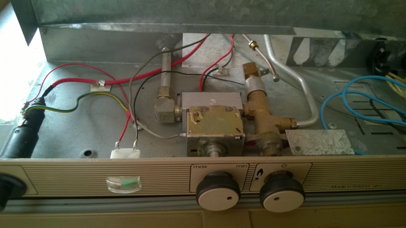

Kafi 580 vm. 1987 jääkaapissa on mennyt ohiesen kuvan mukainen osa rikki (ei päästä kaasua läpi) löytyykö kyseistä osaa mistään/keltään tai vaihtoehtoisesti jos hinnasta sovitaan niin toimintakuntoinen koko kaappi.
Ilmeisesti vika on Jääkaapin lämmönsäätäjässä... se on niin jäykkä, melkein jumissa ja kun vihdoin sain kaapin toimimaan niin viisari nousi juuri ja juuri siihen valkoisen ja vihreän rajalle, mutta sitten kun naputtelin säädintä niin viisari painui melkein vihreälle pohjaan, siis nyt kysymys kuuluukin että löytyykö näihin kaappeihin enää mistään uusia säätimiä ja voiko niitä yleensä vaihtaa ?? onko kellään vastaavasta kokemuksia !?

Eikös tuo ole liekkivahtiin liittyvä osa?

No kun en ymmärrä koko kaapin toimintaa :-( voi ollakin.. onko siis se kuvassakin näkyvä vaalea putki vasemmalle varsinainen kaasuputki liekille ??

Siis tarkoitin tietysti kuvan vaalea putki "OIKEALLE" :-)

Kafi 580 vm. 1987 jääkaapissa on mennyt ohiesen kuvan mukainen osa rikki (ei päästä kaasua läpi)..
Palaako se liekki edes kaasunsäätönappi pohjassa? Kuten sytysvaihe vaatii..
..ja jos pitää nappia pohjassa, liekkipalaa ja viisari nousee?
Arvuuttelen vain vikaa; kuvan osa vai liekkivahti pilleineen..

Ei syty ollenkaan... rupean vielä tutkimaan iltapäivällä kaappia uudelleen... tiedätkö tuon Pelsan sähköpostiosoitteen ?
Tuon liekkivahdin toiminta perustuu sähkövirtaan (termopari).
Kuvan 3 osassa on luistin joka pitää varsinaisen kaasuventtiilin auki, jos polttimen lämmön tuottama virta on riittävä.
Mittarista voi todeta virran olevan tarpeeksi suuri, kun viisari on vihreällä alueella.

Kuvassa oleva musta johto pitää olla kiinni alakuvan urosabikossa.
Eikös pitäisi naksuttelulla syttyä (kaasua virrata suuttimelle) kun liekki -nappula käännetty klo 9:iin ja pidettynä pohjassa - näin muistelen..  ::)
..vaikka olis liekkivahti irti ja mittarin piuhatkin. Ei vaan jää päälle, jos napista hellittää..
Missähän vika mahtaa olla?
