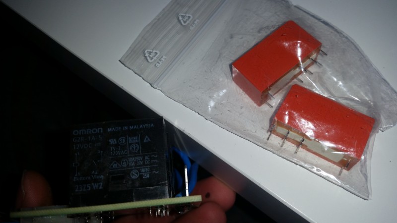

    Sähköpatruunan kytkentäreleet tilasin mjo ohjeilla tuossa olikohan keväällä mutta ei oikein vissiin tullu oikeat :-X
    • Viimeksi paikalla:eilen kello 22:58
    Vs: Solifer 6002i projekti kuivaksi
    « Vastaus #466 : 20.07.2017 kello on 14:35 »
    On ne oikeita, jos tyyppi on 314012. Katkaiset liiat jalat pois ja jos piirilevy on vanhempaa mallia niin poraat yhden reijän uuden vanhan yläpuolelle. Huomaat kyllä kun sovitat relettä.
  • Vs: Solifer 6002i projekti kuivaksi
    « Vastaus #467 : 20.07.2017 kello on 14:37 »
    Ok eikun pilaamaan eiku siis tinaamaan  ;D Otetaan sit varaosa vaunusta primus tilalle jos saan tuon pilattua lopullisesti.

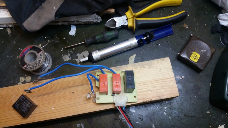

    Nyt on vastuksien ohjausreleet vaihdettu. Olisin vaihtanut myös kv pumpun releen mutta tuli mjo kanssa kommunikaatio katkos ja tilasin releitä primuksen vaativan määrän kun en muistanut heti mainita että patruuna on myöhemmin vaihdettu alde patruunaan

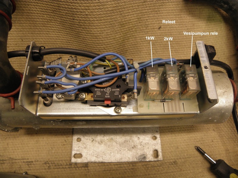

    Laitetaan vielä kuva, jotta muutkin näkee, että mikä rele on mikäkin.
