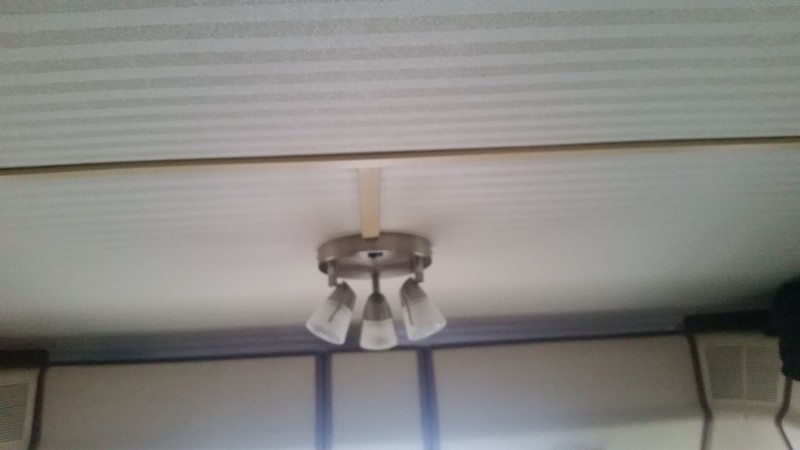

    Reissunpäällä ei malttanut olla vain lomalla vaan tuunasin etupäähän vähän vähemmän järkyttävän lampun sen alkuperäisen kangashattuisen riippuvalon tilalle Thumb

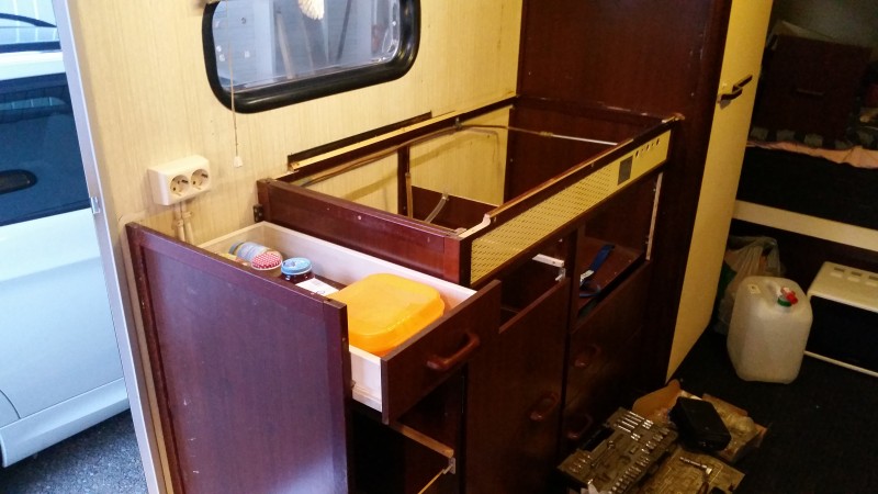

    Aloitin keittiölle pikku päivityksen, ensitöikseni lyhensin laatikostoa 10cm. Säilytystila hieman hupenee mutta eipä noihin laatikoihin tule kyllä ikinä perälle asti laitettua mitään kun ovat alkujaan liki 60cm syvät. Tarkoituksena tässä on saada käytävälle "tilantuntua" sekä saada kansilevyyn suora etureuna niin ei tarvitse miettiä pöytälevyn reunanauhoitusta tms.
  • Vs: Solifer 6002i projekti kuivaksi
    « Vastaus #463 : 14.07.2017 kello on 21:13 »
    Laatikot sain lyhennetty niistä tuli 6cm lyhyemmät kun alkuperäisenä oli et aika vähän säilytystilaa katosi.... Vielä piisaa hommaa yövuoroon

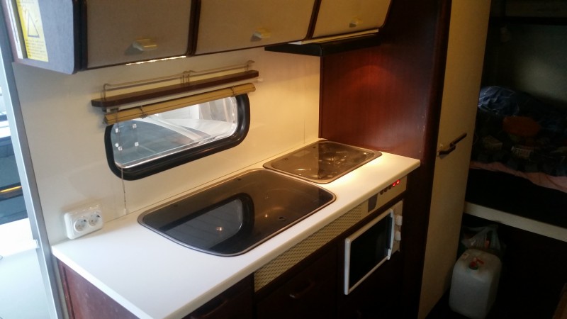

    Valmista tuli suurinpiirtein Thumb Vielä taustalaminaatin saumat massata ja sitten tuonne kulmaan tulee alkuperäistä vastaava suojapelti mutta harjattua rosteria.
    Alkuperäisen lieden alla oli alunperin kaappi mutta nyt siinä on kiinteästi mikro. Kaapin yläosassa oli vaunupellistä tehty suoja lieden alla. Tämän voi varmaan jättää pois? Lienee siellä Varmaan siksi ettei tavaroille pökitä kaasuputkia tai kukaannpolta kättään siihen lieden alaosaan. Nämä kumpikaan ei enää onnistu kun tuossa tosiaan mikro kiinteästi
