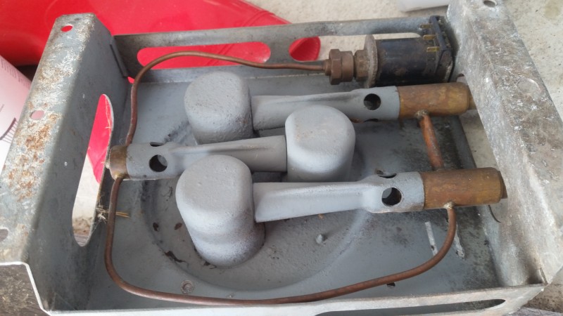

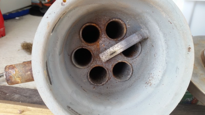

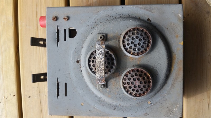

    Purkasin varaosapannun. En tiedä näyttääkö hyvältä vai huonolta vai tavalliselta :laugh:

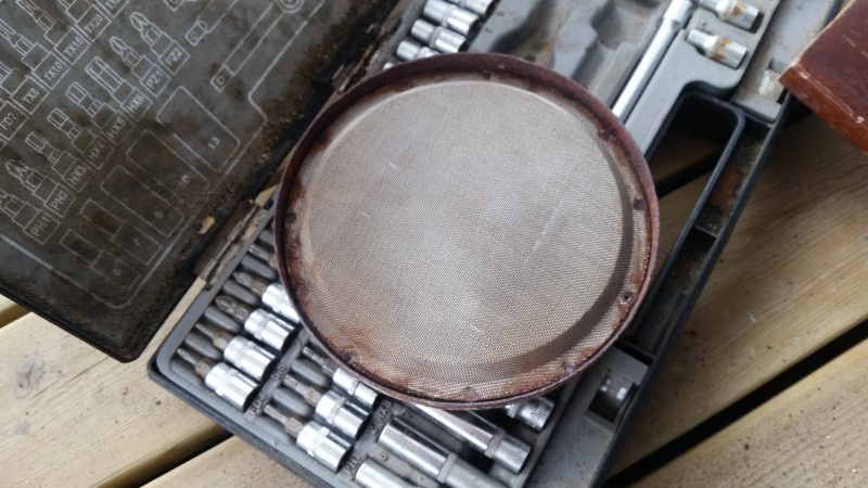

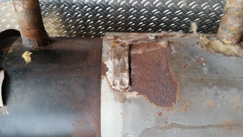

    Tästä seuraava vaihe on varmaan osien liottaminen ja irtoruosteiden maalaus. Tuon palopesän /kattilan ympärillä kun on tuo Pelli johon on palanut reikä niin varmaan viisain tehdä uusi saman paksuisesta sinkitystä pellistä? Myös tuo kansi jossa on tiheä verkko on aika pahasti ruosteessa mutta ei toki läpi mistään kohtaa. Katoin että tuo olis helppo tehdä uusi. Aihio leikata laserilla ja painosorvata nuo taitokset siihen.
    Tuosta pohjasta niin saako kaasupiiput tuosta vielä rikkomatta pois vai? Vai saako ne olla kiinni liuotuksen ja maalauksen ajan? Entäs kaasuputket ja suuttimet lähteekö suutin irti kiertämällä vastapäivään?
    Samalla varmaan sitten se kipinä paketti pitää ostaa ja asentaa.
    Tuosta saa vielä hyvän pannun. seospiiput ei lähde irti, kokonaisena pohja likoomaan,
    tietysti otat kaasuputkiston ja kaasuventtiilin pois. Suuttimissa on normaali kierre, liekkirauta pitää
    irrottaa, maalauksen jälkeen siitä liekkiraudan alta maali pois, jos laittat kipinän niin saa maata.
    Putkisto lähtee irti kun naputat pikkuvasaralla siihen sauman kohtaan.

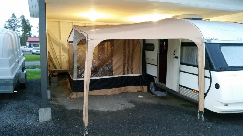

    Yhtään ei jäänyt taas viimetippaan tämä etuteltan sovitus. Minulla on siis tähän kaksi telttaa. Obi josta luulin että puuttuu yksi seinä. Tämän runkoputkiston kasasin tuossa viimesyksynä kokeeksi että näki kaikkien osien olevan tallella. Sitten ostin kuin uuden isabellan teltan. Meinasin tuon isabellan ottaa mukaan mut kaadoin putket maahan ja luovutin,  kello kun oli 10 illalla ja ei mitään merkkiä missään putkissa niin päädyin vaihtoehto b:hen ja aloin kasaamaan tuota obia ajatuksena että se voi olla reissussa vaikka pelkkänä katoksena vain. Mutta tästähän tuli tälläinen
    Ei ollut paha homma pystyttää. Otetaan tämä nyt reissuun mukaan ja ihmetellään sitä toista telttaa myöhemmin sitten.

    Sulla on vaan ovi väärässä päässä vaunua  ;D
    Hyvin toimii noinkin päin.

    Pitäis olla 1000 sarjan kabe niin olis molemmissa päissä ovi ;D
    Tuo putkisto kyllä varmaan sopii myös tuohon toiseen isabellan telttaan jos siinä on jotain osapuutteita. Ja saahan noita esim tori.fi tms ostettua putkikasoja kun vain tietää mitä puuttuu jos puuttuu. Luulinhan minäkin että tästä puuttuu yksi seinä mutta ei sitten lopulta puuttunutkaan

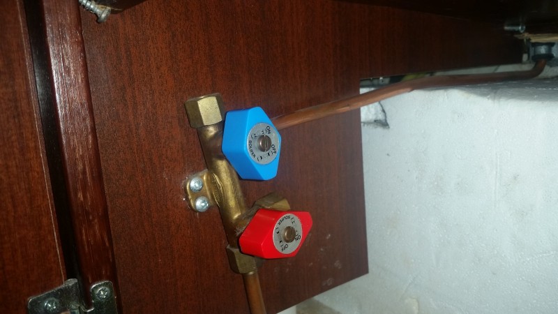

    Olen miettinyt kaasun ulosotto rasian asentamista. Käviskö se laittaa tästä jakotukilta mikä löytyy keittiön kaapista?
    Rasian saan kyllä itse kylkeen mutta putken teko tuolta tukilta rasialle on varmaan muiden hommaa. Matka tuosta seinään on noin 30cm että tekeeköhän ne sen metalliputkella vai kumiletkulla ja siihen tukkiin sekä rasiaan sopivat liittimet päihin? Tuo ylimääräinen lähtö on varmaan alkuperäistä kaasu-uunia varten
    Kaippa se tuostakin onnistuu - pitäisi ymmärtääkseni olla metalliputkella, kun kiinteä asennus ja menee seinän läpi.
    Velipojan -06 soliferissa on laitettu kaasun ulosotto ilman rasiaa etukoteloon. Haaroitus ja päässä samanlainen sulku + pikaliitin. Grillin letkun saa sinne etukopan lattiassa olevan reiän kautta.  Tuon etu on siinä ettei tule seinään kylmää reikää. Etukopan kylki ei taida kestää rasian asennusta.
    Meillä on rasia etukopan kyljessä, mutta se on samaa seinää kuin koko kylki.

    Ajattelin sitä siksi tuohon keittiön kohdalle että saisi syksyllä teltta lämmittimen samasta rasiasta. Onhan jääkaapin ja liedenki viimeinen 20-30cm sitä kumiletkua kaiketi tärinän vuoksi? Mut käyn Teuvan caravanpalvelulta hakees rasian niin ne varmaan sitten kertoo kuinka se pitää tehdä. Sama se on tehdä putkiukset sielä saavat samalla sitten senjälkeen tehdä koeponnistuksen

    No kuparikaasuputkella tukin päästä. Oikeanlaisen helmen, tukiholkin molempiinpäihin tarvitset ja muutaman letkukiinnikkeen. Butyylimassa tuubi Bostic. Eikä mitään metalliputkea mielellään, koska ruostuu..
