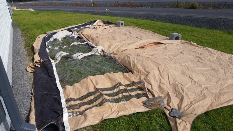

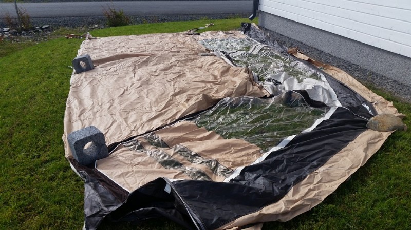

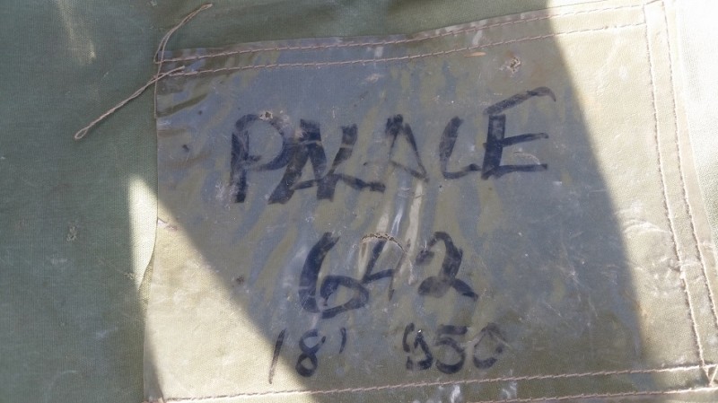

    Tälläinen tuli vaunun mukana

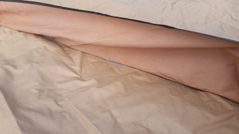

    Tuossa keskellä kattoa on vetoketjusauma. samoin ikkunalliset etuseinät on vetoketjulla kiinni. puuttuuko tuosta tuo keulanpuoleinen seinä vai liekö ollut lisävaruste? Kunto minusta kuin uusi, ei repeämiä ja ikkunat ehjät eikä ole auringon haalistama.

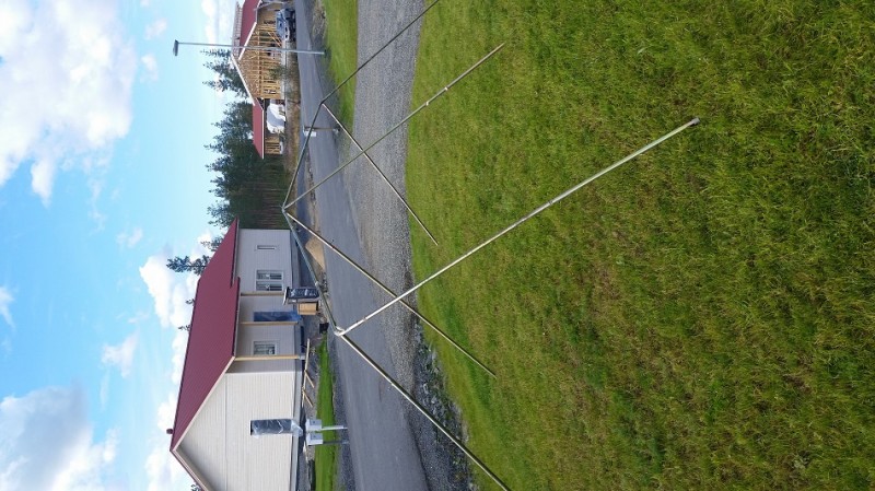

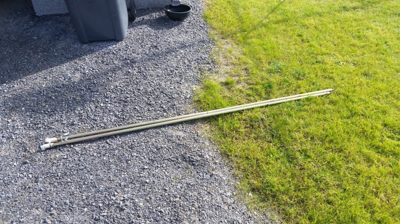

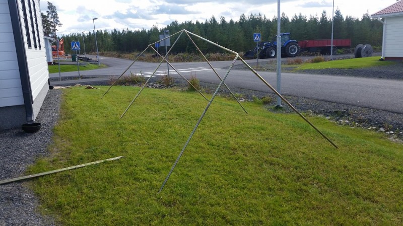

    Mukana tuli pussillinen putkia joista kasasin tämännäköisen häkkyrän
    ihinkähän kohdin nuo lisäputket tulee asentaa?
    Vaunun kyljessä noita telttakiinnikkeitä useampi, keskimmäinen keskimmäiseen mut nuo reunimmaiset niin noihin puuttuviin kohtiin vai seuraaviin mitkä löytyy? Pitää ostaa uusia nuota kiinnikkeitä, nyt reiät massalla vain ummessa

    Mihinkähän kohdin nuo lisäputket tulee asentaa?
    Sanoisin noiden tulevan noiden kolmen vaunun seinään tulevien putkien väleihin.
    Eli koukut vaunun seinälle ja muoviset kiinnikkeet eturäystäsputken ympäri. Katossa on yleensä aina vähintään viisi putkea.

    ok. Kuinka tälläinen pystytetään työvaiheet?
    Laitetaanko seinälle putket ensin vai aloitetaanko syöttämällä teltta uraan ja putket vasta sitten? Pitääkö tuo katto olla kahdessa osassa asennusvaiheessa vai voiko sen syöttää tuollaisenaan uraan? Pitäis saada joku kaveriksi niin vois sen tuossa autokatoksessa koepystyttää vielä nyt syksyllä niin tietää jos siitä puuttuu jotain oleellista ;D
    • Viimeksi paikalla:eilen kello 18:24
    Vs: Solifer 6002i projekti kuivaksi
    « Vastaus #368 : 7.09.2016 kello on 16:06 »
    En tunne kyseistä telttaa, mutta ainakin Isabella pitää laittaa ensin telttauraan ja sitten putket järjestyksessä:
    Keskimmäinen kattoputki, keskimmäinen pystysalko,
    toisen nurkan kattoputki, pystysalko ja räystäsputki väliin - no Isabellassa nuo räystäsputket syötetään kanaviin ennen sitä keskimmäistä kattoputkea...
    Sitten toinen nurkka samoin.
    Lopuksi ne kaksi ylimääräistä väliputkea.
    Oisko näistä apua? Samantyyppinen putkisto on lukuisissa teltoissa. http://www.isabella.net/fi/tuki/pystytysohjeet

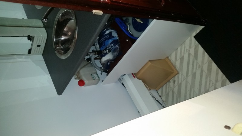

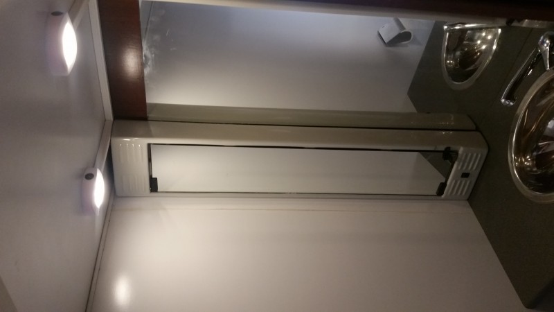

    Vessaan tein vähän viimeistelyä kesken vielä. Pitää kumimaalilla maalata tuo pyöräkotelon muovi vielä. Leikkasin vanhasta rikkinäisestä kaukalosta vain tuon nurkan talteen kun suihkua ei enää ole eikä tule. Vanhat nurkkakaapt maalasin valkoiseksi mutta niistä tuli harmaat jostain syystä >:D
    Noh samapa tuo. Kattoon pari led valoa ja johdot suojakouruihin.
    Sitten kaapin alas tein jostain vanhasta hyllylevystä tuollaisen peitelevyn. Tuohon tason ja levyn väliin tulee vielä verho varmaankin. Ovia ei jaksa rakentaa ja onhan se verho kevyempi ja vie sivuun vedettyä vähempi tilaa kuin avattu ovi

    Hieno paskahuussi Thumb.
    Eipä tuo vessa kaukaloa tarvi jos ei suihkuttele. Hieno tuo lavuaari peilikaappi systeemi Thumb.
