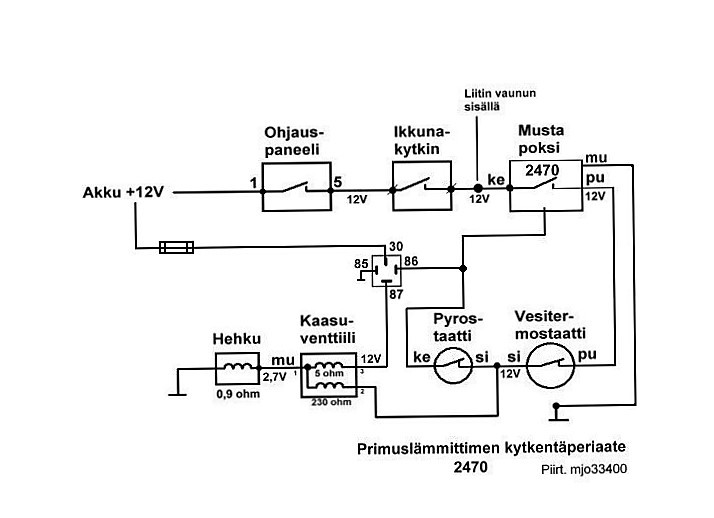

    Tätä varmaan tarkoitit, on kyllä hyvä ohje kun vähän syventyy.
  • Vs: Solifer 6002i projekti kuivaksi
    « Vastaus #276 : 18.08.2016 kello on 11:37 »
    Juuri tuo Thumb onko tuo kaaviossa oleva rele pannun kyljessä vai jossain sisätiloissa? Ikkunakytkintä tässä ei ole ollenkaan. On toki joskus voinut olla mutta enää sitä ei ole

    Normaalisti tuota relettä ei ole, mutta sen voi asentaa, niin parantaa syttymistä.

    Tässä kytkentäperiaate ilman relettä. https://karavaanari.org/index.php/topic,11.msg55.html#msg55
    Tässä kytkentä releen kanssa.

    Mittasin vaunun sisältä alkaen. Akulla oli 13.2v primuksen kytkentärimalla tuola vaunun etukulmassa enää 11.8v ja hehkulle tuli 1.9v. Panelille asti tuli hiukan vähempi mitä oli akulla. Aloitin johtojen läpikäymisen siis akulla saakka. Vaihdoin ja puhdistin liittimiä ja myös kiertovesipumppu oli jumissa vaikka se on uudehko. Lähti kuitenkin pyörimään kun vähän herkisteli. Nyt pysynyt jo parituntia päällä ja vaunu lämpenee pikkuhiljaa, nyt reilu 20 sisällä. Ilmaa tuntuu vielä jonkuverran olevan. Vesitermostaatti katkoo välillä vielä. Kipinä sytkän kun vielä laittaa niin varmaan kohtuullinen kapistus jo sitten. Siististi kyllä pöhisee ja syttyy nyt
