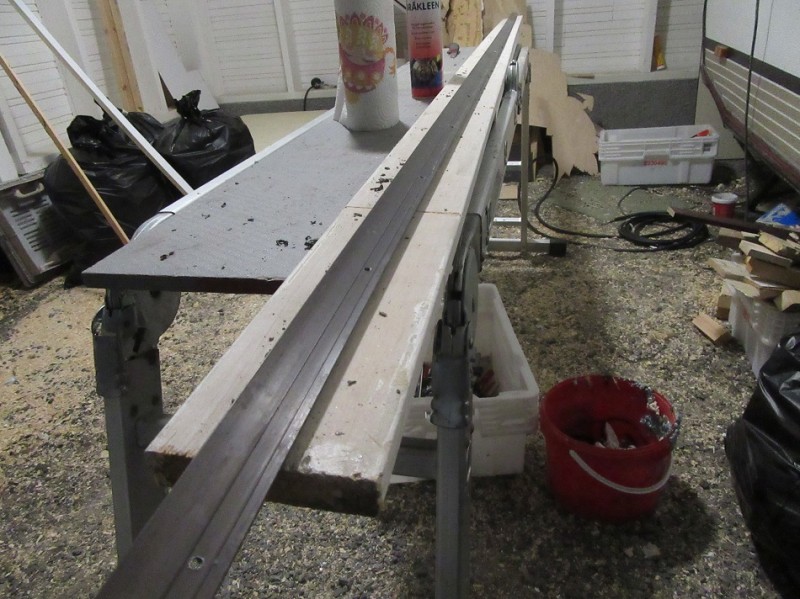

Siivosin varatsoa. Heitänkö meneen vai onko tarvetta? Jotakin pikkupaloja on ihan orginaali vaneriakin.

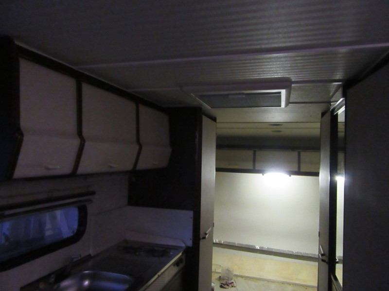

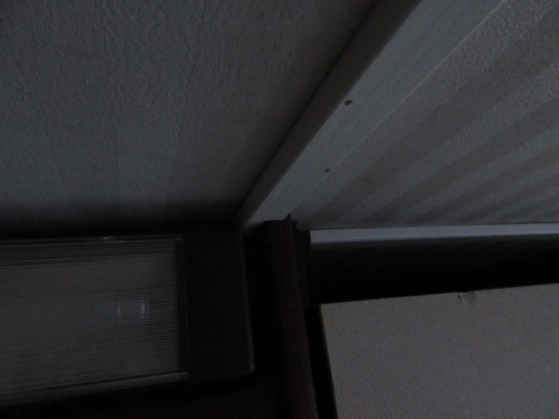

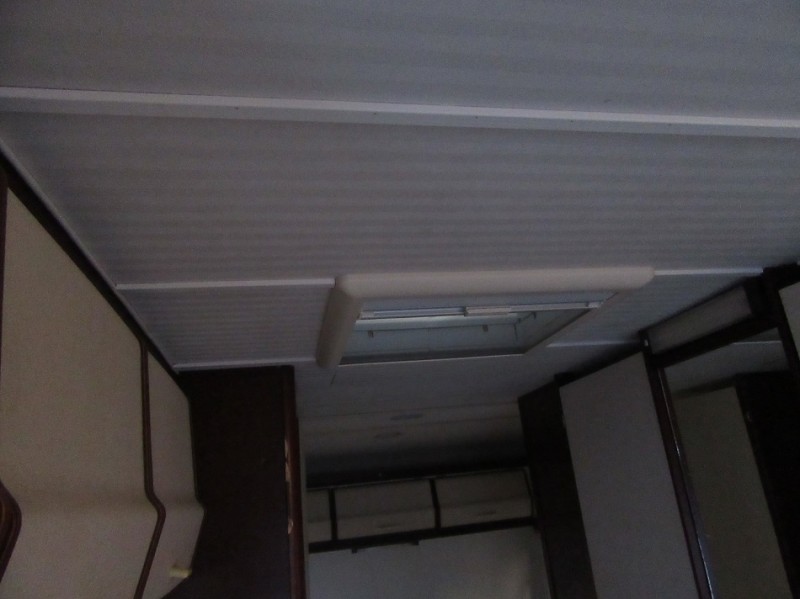

    Kattoluukku paikoillaan, se joka sanoi että ohuemmalle katolle tarkoitettu kattoluukku menee nätisti paksumpaankin kattoon kun vaihtaa ruuvit... No empä nyt sanois, jotain joutuu kyllä kehitellä tuonne kauluksien väliin. Ehkäpä jotain muovinauhaa tai valkoista tarra/teippi nauhaa tms. Noin se ei voi jäädä. Mut muuten olen lopputulokseen tyytyväinen. Eilen illalla aloitin purkamisen ja eristeiden poiston ja tänään viimeinen lista paikoilleen
    Listoittaminen oli aika vievää työtä, kaikki on lovettu niin että istuu hyvin ja kiinnitetty liimamassalla+ naulaimella
    Lopuksi pieni siivousoperaatio, alkaa nättää jo kohtuu hyvältä, toki 19 päivää niin pitäis lähteä johonkinpäin reissuun tällätietoa ja puolet tuosta ajasta töissä ::)
    Kuvanoton jälkeen liimasin vielä lattian takaosaan maton ja sitten oli hyvä lopettaa kun vuorokausikin pääsi vaihtumaan... Huomenna(tänään) jatkuu, ehtii iltaan saakka vielä tehdä ja sitten yöksi töihin :(

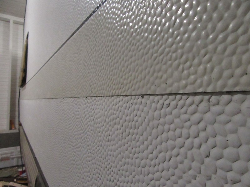

    Vaunupellistä noita peitelevyjä on tehty, sileästä. ;)

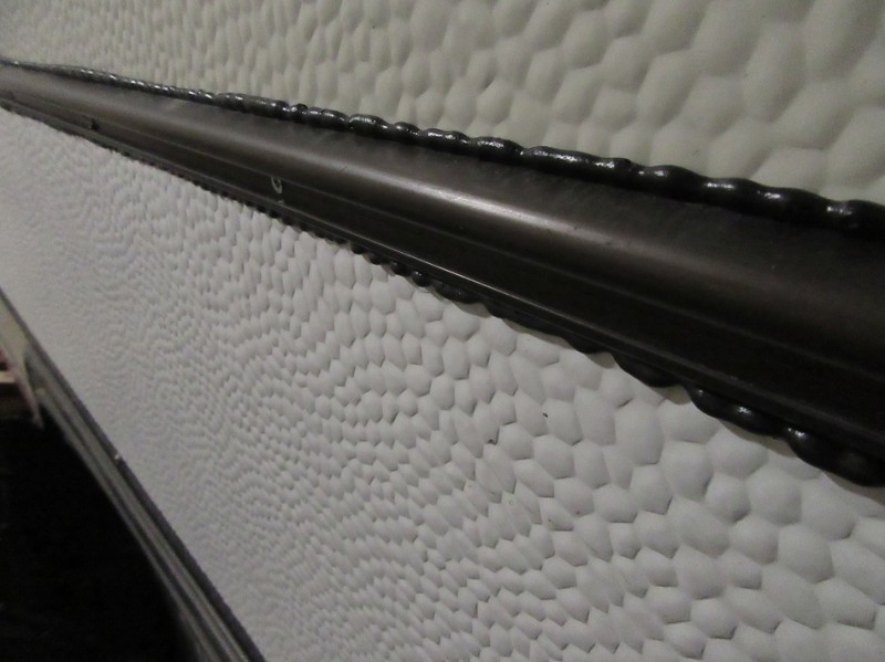

    Askatelin vanhoista makuukopin liukuovista sänkynpäädyn, hajotin ne osiksi, otin kolme palaa tuota valkoista vaneria ja kavensin keskimmäisen siihen mittaan että kokonaispituus sängynpäädylle tuli sopivaksi. Sitten yläpäätyyn tuollainen pyöreäkulmainen lista (purkuvaunusta oleva komeron kulman puu) ja paketti ruuveilla ja liimalla kasaan. Kiinnitysruuvit seinään näkyy tuossa n. puolivälissä päätyä, ne jää tietenkin patjan taakse piiloon.
    Sitten tuli putsailtua kylki vanhoista massoista
    Samaten lista
    Ruuvit kireyteen alla kaksi palkoa butyyliä
    Peitenauha uraansa
    Pari listaa on vielä kokematta saman kohtalon, muutoin alkaa olla kaikki vaunun listat läpikäyty. Yö tuli vastaan joten huomenna toisellepuolelle sama operaatio ja sitten vois ehkäpä tehdä sängyille jalat/alustan

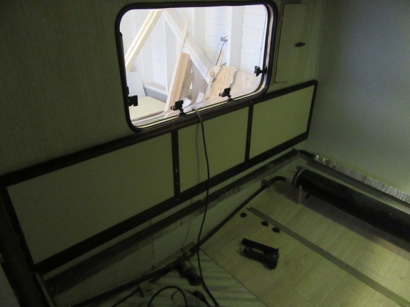

    Mitäköhän tuota tekis vessan pesualtaan jätevesille?  Tuli vähän hankala paikka vetää ne, harmaavesisäiliölle suoraan ei onnistu mutta sängyn alta putkella ja t-haaralla keittiön putkeen vois onnistuakkin. Kävi mielessä myös vaihtoehto b, kylppärin viemärireiästä suoraan ulos mut tällöin pitäis vaunun alla olla kaksi säiliötä  :-[ alkuperäistä reittiä ei onnistu koska kasettivessaan on tiellä. Patteriputketkin vedin vessan alapuolelta
