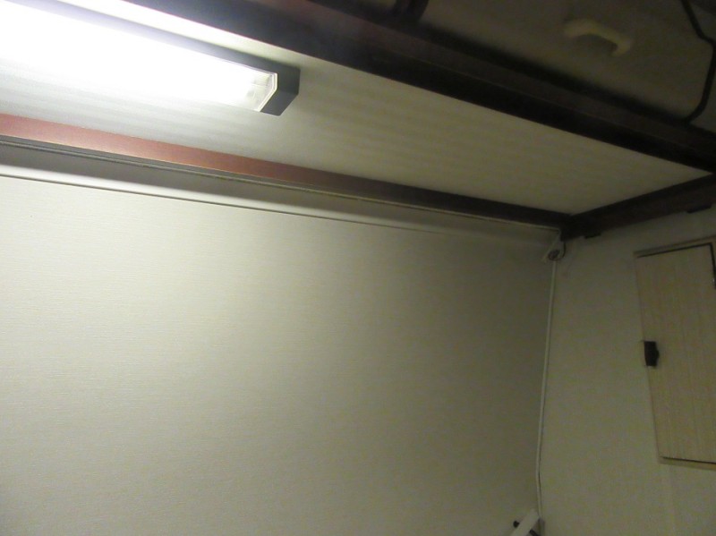

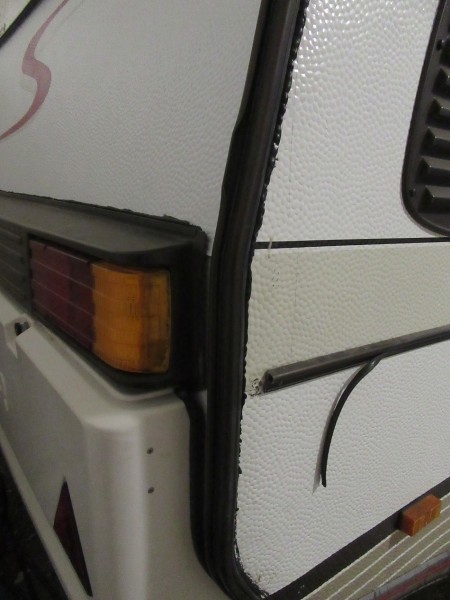

    Jatketaans höpisemistä, tänään sain liimattua vessan katoon uuden valkoisen vanerin ja parituntia kuivuttuaan puhdistelin kattoluukun ympärystän katolta ja laitoin butyylin kera uuden kattoluukun paikoilleen
    Sitten hain purkuvaunusta tuon kulmalistan alimman pätkän missä on myös tuo huullos mistä teltan saa liutettua tuonne uraan. Saatin siis myös tältäpuolen vaunua tuo seinän ja katon sauma pakettiin ja peitenauha jo päälle. Muutaman päivän päästä tuosta kyljen puolelta poistaa ylimääräinen butyyli, katolle saa jäädä kun ei se sieltä mihinkään näy
    Maksoi 2e tuo lista, yks äärivalon lasi ja sitten sähöpistokkeen kansi. Annoin reiluna kaverina vitosen Thumb
    Sitten lisäksi saatiin toiseen kylkeen tuo vesisäiliön täyttöluukku kans kiinni.

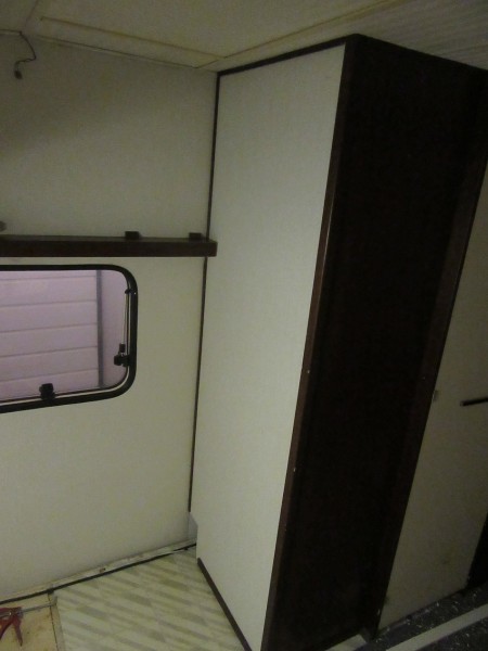

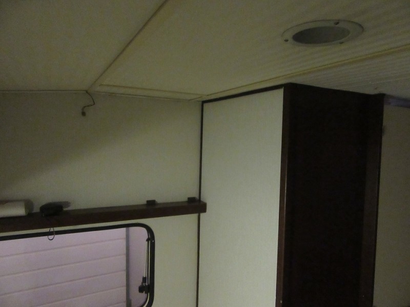

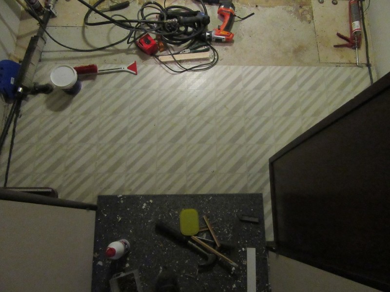

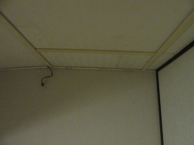

    Vessan seinän parissa mennyt eilinen ja tämä ilta, kovin montaa tuntia ei ollut nyt aikaa panostaa tuohon. Mutta kohtalaisen siisti siitä kuitenkin tuli. Ensin havainnollistava kuva miten paljon vessa laajeni vaunun takaosaan ja sivusuuntaankin n. 4cm(kasetti oli n. 68cm ja koppi tuostakohdin ennen 64cm). Kuvassa siis vasemmalla kuivauskaappi niin sen peräseinä ja vessan peräseinä on alunperin olleet samalla tasolla.
    Tuossa yleiskuvaa seinästä, ulkopintana käytin tuota omaa seinävaneria johon liimasin sisäpinnaksi saman valkoisen kun on vessassa muutenkin. Vessan seinän lähtö vaunun seinästä alkuperäisellä U-mallin listalla ja myös tuo L-kulmpala on alkuperäinen. Tuo vaunun pituussuuntainen osa on puunalle jääneestä samanlaisesta vaunusta oleva kuivauskaapin seinä kavennettuna
    Katossa myös U-lista minkä sisällä vaneripaketti on, toimii samalla kattolistana peittäen vessan katon ja vaunun katon välisen aika suuren eron (vessan katto tuli kokonaisuudessaan uusi perusvalkoinen kun ajattelin tuon varastossa olevan raidallisen säästää näkyville osille

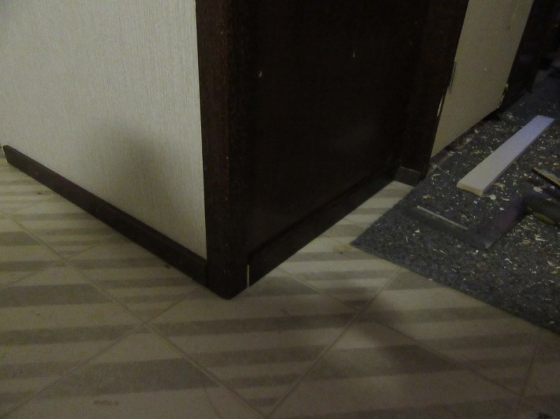

    Alapäässä levyjen kiinnitys parilla ruuvilla kasetin alle tehtyyn 11cm korkeaan korokerenkaaseen ja päälle peitteeksi höyläsin hieman ohuemmaksi tuossa kuivauskaapin seinässä olleita hyllynkiskoja niin niistä tuli oivat jalkalistat kun vähän laitto päitä oikeaan kulmaan sahalla ja naulaimella nappasin ne kiinni
    Samalla kun naulain oli esillä niin nappasin peräseinän ja katon saumaan listan. Tuohon kohtaan tulee sitten vielä L-Lista samoin kun edessäkin että peittää tuon styroxi osuuden mitä katosta jäi näkyviin

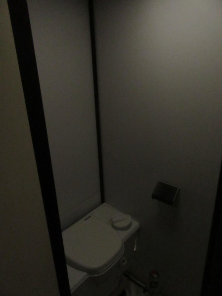

    Sisältä vessasta ei saanut kuvaa oikein kunnollista kun sielä ei ole mitään valoa tällähetkellä mutta tuossa joku räpsy. nyt myös kasetin kätisyys vaihdettu kun oli vääränkätinen alkujaan
    Takatilan kattoon uhrasin pienen palan tuota raidallista levyä. Koko vaunun levyistä kaistaletta en alkanut vaihtamaan kun oli huono vain tuosta reunasta kun vesi päässyt katon ja seinän saumasta tuohon reunaan. Poikittain keulasta jäänyt pätkä tuota samaa listaa kun siellä alunperinkin on. Kattovalo lähti tuostakohtaa samalla ja tilalle tuohon virtajohtoon tulee led taulu tv niin sen päälle en ajatellut lamppua enää laittaakkaan

    Hienoa jälkeä Thumb. Onkos tuo vessa isompi (pidempi) kuin vakio kasetti mallissa? Omassa on pituutta 1210
    Jäikös sulla tuota valkoista peltiä ylimääräistä? Semmonen takaseinän kokoinen pala? (Olikohan jotain 650×2210)
  • Vs: Solifer 6002i projekti kuivaksi
    « Vastaus #203 : 29.07.2016 kello on 13:15 »
    On pidempi, olisko ollut jotain 1400mm. Yksi vaneri oli sen 1220mm ja sillä ei tullut levytystä koko vessan seinään vaan piti ottaa vielä vajaa 20cm siivu toisestakin. Takatilaksi jäi tuollepuolelle seinään saakka 1700mm eli sinne sopii 160cm parisänky vielä hyvin. Jäi yli mutta muistaakseni suurin korkeus mitä jäi oli vain 42cm eli jotain pientä noista saa mutta ei enää esim. Etu tai Takaseinää. Katso torista sellainen ilmoitus alavudelta/töysästä, kauppaa kuulavasaroitua peltiä edullisesti n. 10e neliö Mauri Katajamäki oli nimi. Jos ei löydy ilmoitusta enää niin mulla pitäis olla vaunussa johonkin puunpalaan kirjoitettuna numero Thumb

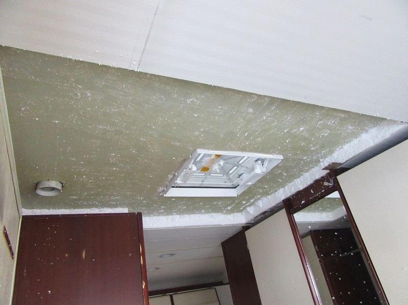

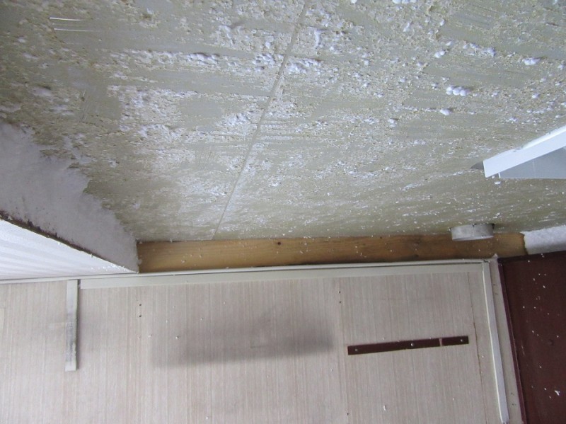

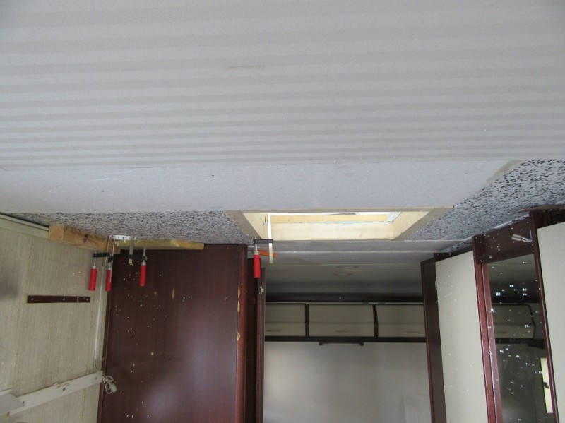

    aamulla näytti tosiaan tältä, kostuneet vanerit ja styroxit pois kattoluukun ympäriltä. Tässä myös kattoluukun reikä suurennettu ja luukku sovituksessa
    Runkopuuhun saakka ei ollut onneksi kastunut

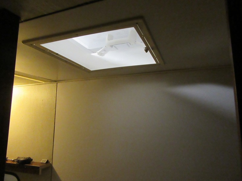

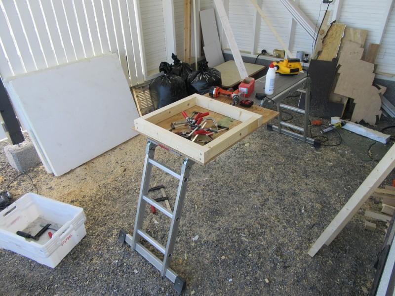

    Kattoluukun ympärille puukehys
    Kehys ja uudet eristeet liimattuna

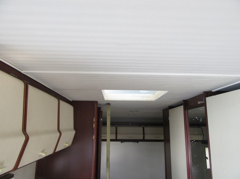

    Levytettynä ja pai listaakin jo paikoillaan sekä yläkaappi
