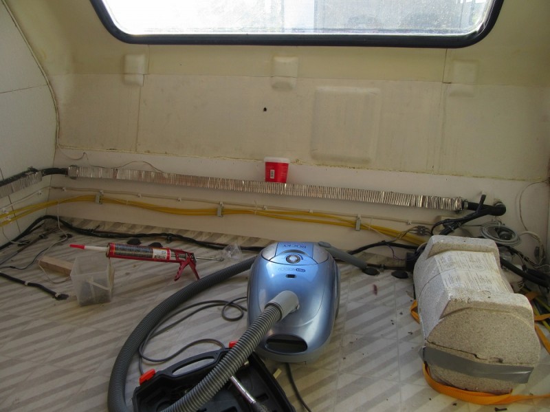

Tämän loppuillan saldo, patterit paikoillaan lukuunottamatta jääkaapin takana olevaa linjaa sekä yläkaapit keulassa paikoillaan. Niitä piti hiukan liimailla ja tilkita vahvemmiksi mutta voi kuinka ne onkaan nyt tukevasti seinissä kiinni kun laitoin sinne uusia peltilätkiä vanerien alle ja pari ruuvia sai osumaan suoraan runkopuuhunkin. Jos huomenna kaikki menee nappiin niin keula alkaa olla aika lähelle valmis sisältä. Jääkaapin takana oli kertakäyttökuppi ilmeisesti jonkun kondenssiveden tms takia? Eikait tuonne nyt tehtaalla tullessa ole muovikuppia jätetty eli millainen kuuluisi olla? Letku ulos tai jotain muuta? Otan siitä vielä huomenna kuvan niin helpompi hahmottaa mitä tarkoitan.
Joku hukannut orginelle osan ja laittanut sen tilalle.. olen nähnyt vastaavaa.. ;)

    Mitä sielä kuuluis olla? Pullo, kupinnäköinen astia vai mitä?
    Haihdutusastia kuuman putken päällä.
    Kuppia ei muuten kannata irrotella pakkasella, kun on melko tiukalla sovituksella putkessa, halkeaa herkästi.

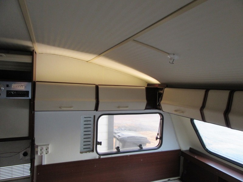

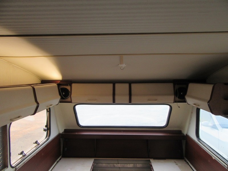

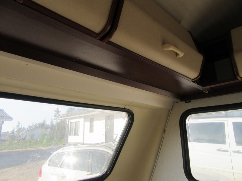

    Tuntuu ettei saa mitään aikaiseksi kun on kiire jokapaikkaan muualle ettei ehdi kun pätkiä tehdä sillointällöin. Mutta ehkäpä tämä kuitenkin joskus valmistuu :D Sisällä patteriputket alkaa olla paikoillaan ja paljon pikkunippeliä ruuvailtu takas seiniin. Myös yläkaapit jo paikalleen. Tuo paljeovi kaappi missä on primuksen käyttöpaneelikin niin näyttää vähän hölmöltä tuossa kuvassa, ikäänkuin se olisi ihan kierossa. Mutta johtuu vissiin siitä että jääkaapin viereen tuleva pystyseinä on irrallaan ja vinossa niin tekee sellaisen visuaalisen vaikutelman että tuo kaapin kohta on ihan kiero Thumbd Mutta on siis suorassa ainakin mittanarun mukaan. Tässä pari kuvaa tältä päivää
    Lisäksi sain toiseltapuolen kattolistan otettua irti ja puhdistettua sekä vaununpuolelta että listasta vanhat massatökeröt pois

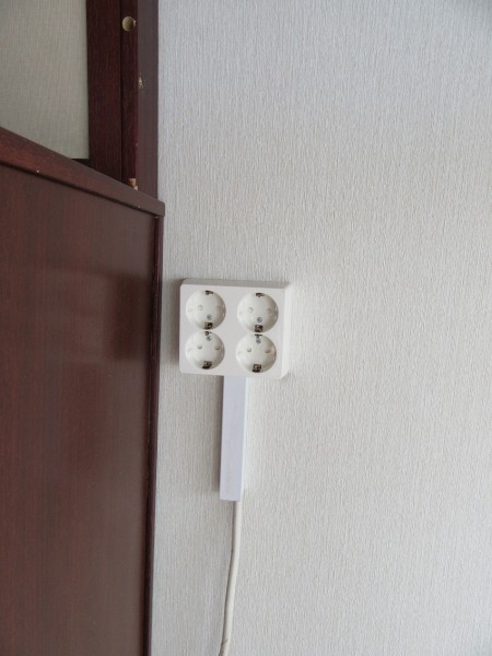

    Pistorasia kun oli irti seinäremontin aikana niin päivitin sen 4 "napaiseen" kun alkuperäinen oli kahdella reiällä varustettu. Pätkä suojamuovia kaapelin päälle niin peittyy loput selkänojan alle sit
    Minkä tehtaan suunnittelu heittää
    Sen lista peittää
    Mulla ainakin oli kertakäyttökuppi -90 jubileen kaapin takana.

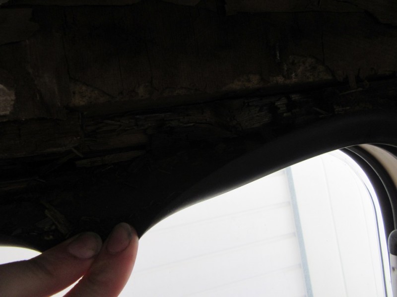

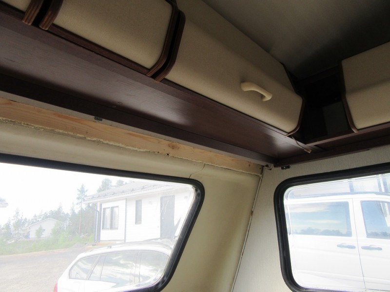

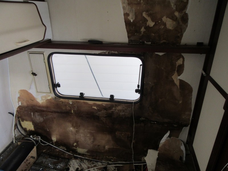

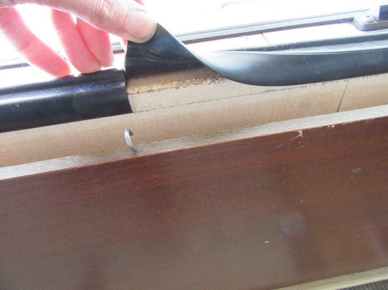

    Joku oli tehnyt takaosastolle piene jekun... Täytyy kyllä rehellisesti sanoa että ei varmaan tiennyt myyjä eikä ostaja näistä vioista. Ei tullut tämän ikkunan tiivisteitä käänneltyä kun edestä kääntelin, sitten takalasilta ja oikealta takaa. Olisi kannattanut se vasenkin kääntää ;D Siinä vasemmanpuoleinen ikkunan kehys
    Sitten den andra sidan
    Aika masentavaa

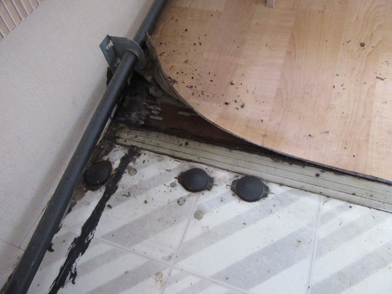

    Lattiapal kans mätä mut toi on helppo tehdä pintapelliä myöten uusiksi

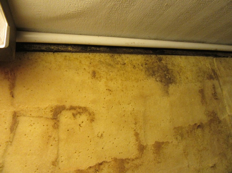

    Pintaan oli joku oulunseudun seppä iskenyt jonkun kumallisen vettä eristävän tapetin alkuperäisen seinälevyn päälle  Thumb Kosteusmittari ei näyttänyt kuin ihan jotain 15-20% luokkaa noilla pahimmilla alueilla joka on melko lähellä tervettä puuta. Täysin kuivalle puulle lukemat oli n. 7-8% ja keulan mädät puut näytti 50-60% lukemia. Elikkäs tämän illan operaatio, tuo senä peltipuhtaaksi perästä ja pintapelliä myöten puhtaaksi. Siihen on sitten mukava alkaa tekemään uutta runkoa. En tiedä kuinka tekis kun mulla ei tuota alkuperäisen vahvuista finfoamia enää ole ja sitä tuskin on kellään varastotavarana... Täytyy tutkiskella tekiskö 40mm foamilla vessan seinään asti vai tilaisko tuota alkuperäistä foamia sitten jostain
    Vs: Solifer 6002i projekti kuivaksi
    « Vastaus #131 : 3.06.2016 kello on 19:28 »
    Kun minä tarvitsin epämääräsen vahvusta finfoamia ni leikkasin paksummasta kuumalangalla sopivaa, eli tein leikkurin..
  • Vs: Solifer 6002i projekti kuivaksi
    « Vastaus #132 : 3.06.2016 kello on 23:44 »

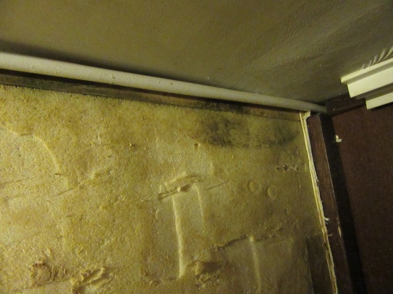

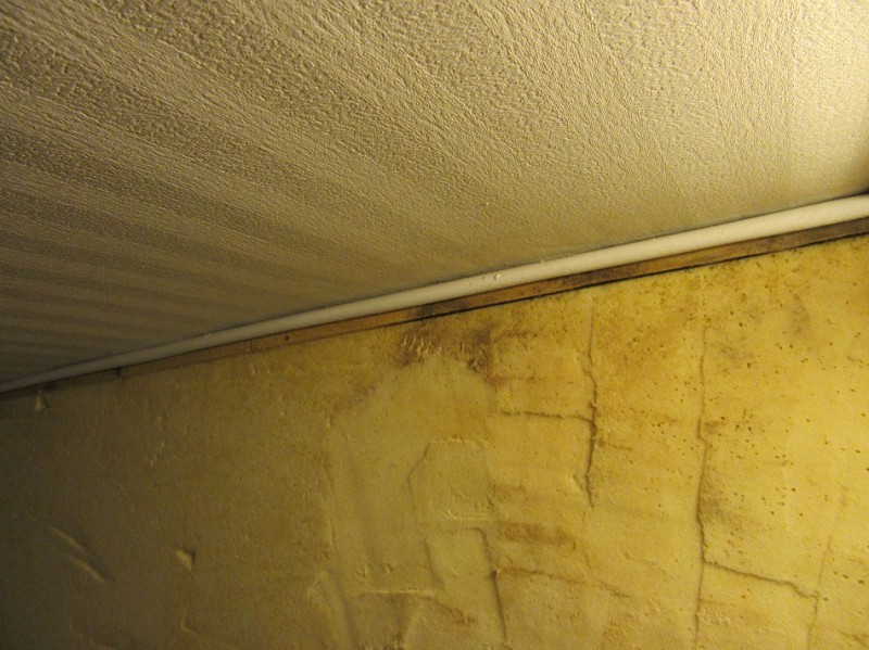

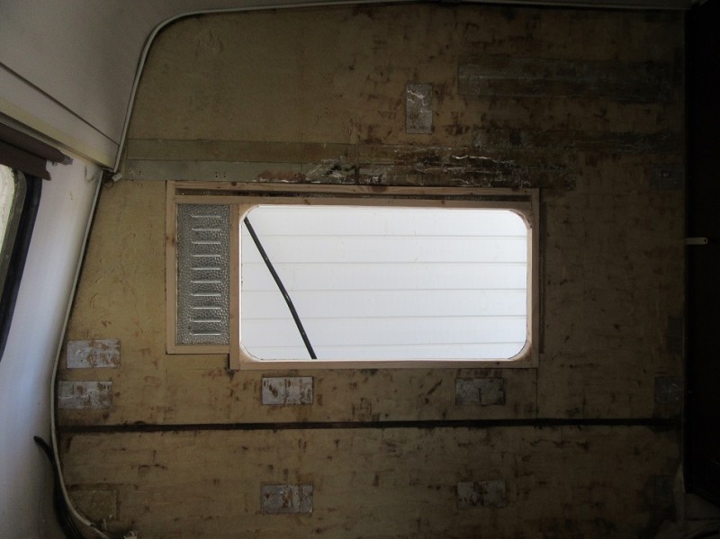

    Parituntia myöhemmin
    Katon kaareva osuus terve
    Suoralla osuudella pala lahoa mutta tämä helppo korjata kun ei ole kuin L-mallista kulmaa jossa korkeus n. 90mm ja leveys 36mm seinän kohdalta ja katon kohdalta n. 18mm eli saa tehtyä suorasta puutavarasta Thumb
    Vessan seinän tienoilla tulee taas tervettä vastaan
    Ikkunanraamit tuli revittyä kans irti, huomenna aamusta hakea vähä puutavaraa ja sitten nikkaroida karmit ja katosta lattiaan pystysuora juoksu vahvistamaan seinää. Katsotaan josko huomenn olis puuosat valmiina ja sunnuntaina sitten seinän levytys. Tällepuolelle minulla piisaa vielä foami kun tästäkään ei paljon mene vaihtoon, oikeastaan uretaanilla paikkaa kaikki kohdat kun nuo puut tuolta lähtee aika nätisti irti. Mitäpä tuota foamia vaihtamaan kun se in hyvin kiinni pellissä ja finfoami ei ime itseensä vettä.

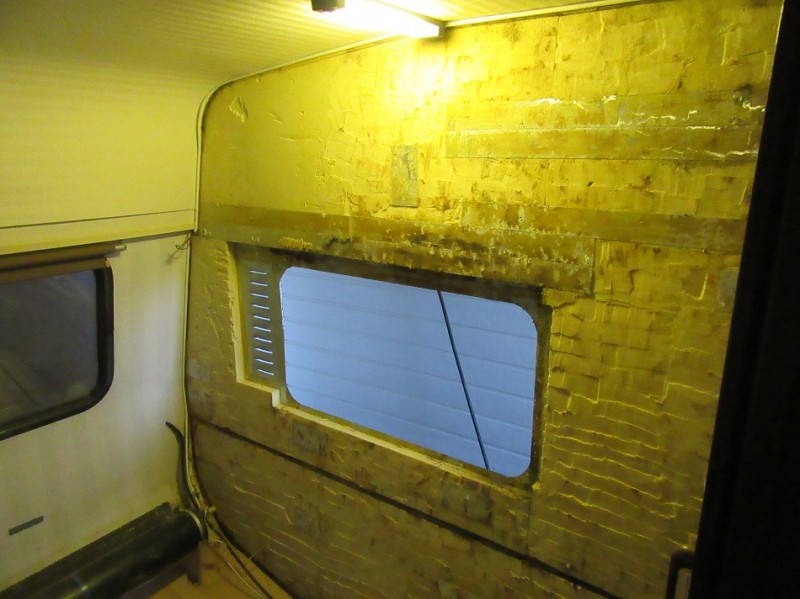

    « Vastaus #133 : 4.06.2016 kello on 15:21 »

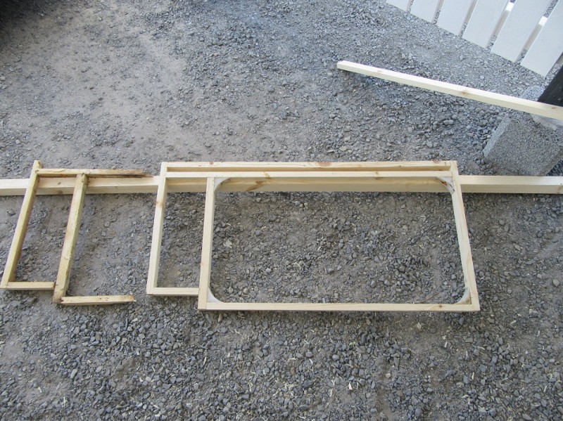

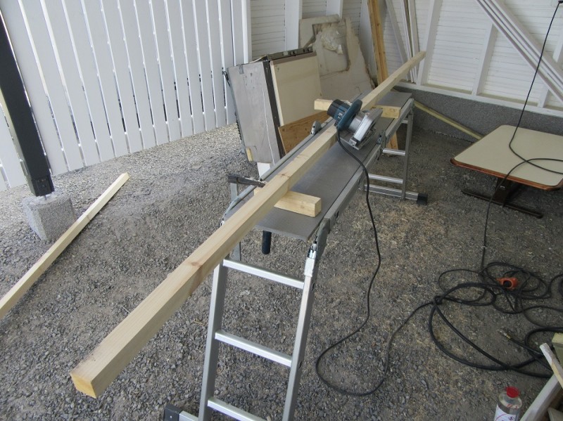

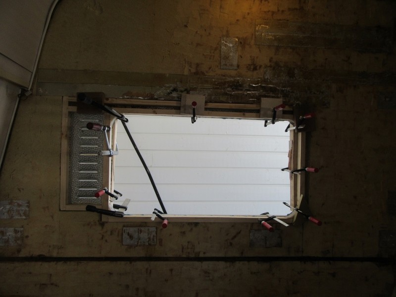

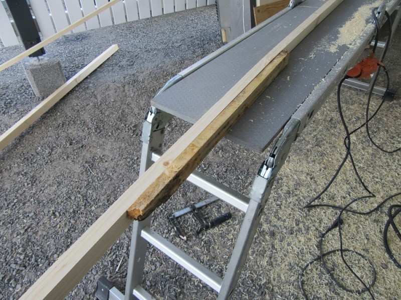

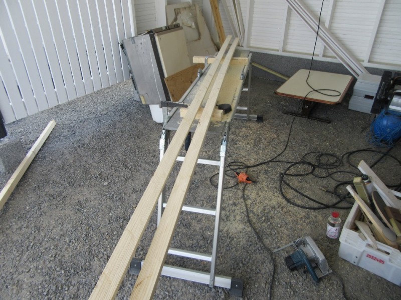

    Puolenpäivän maissa pääsin byggmaxista kotiin mukanani 48x48 puutavaraa
    Sirkkelillä puoliksi niin saatiin 2kpl aika lähelle oikeankokoista rimaa
    Höylällä ylimääräiset pois
    Sitten piti vielä ikkunan ja tuuletusikkunan välinen pystyrima sirkata kun se on vähän paksumpi kuin muut. Siihen haettiin taas kerran jätekopasta se mitallistett 40X70 pätkä ja siitä sirkaten ja höyläten sopiva kalikka. Hetkeä myöhemmin oli uusi karmi valmis. Vieressä se mitä vanhasta jäi jäljelle
    Uus karmi sovituksessa, tässävaiheessa ei vielä millään kiinni
    Ja sopii joten uretaani liimat levittelin irralla olevaan karmiin ja painoin karmin tilaansa. Puristimia ja laudan/lankunpätkiä vähän tukemaan
     Sitten väliaika liimojen kuivuessa niin vois pitää kahvitunnin, seuraavaksi joko pysty tai vaakajuoksin pariin en ole vielä päättänyt ;D Viimeiseksi katon yläreunan puun uusiminen niin pysyy koppi paremmin ryhdissään.
    Sitten kysymys, saisko tuota ikkunan urassa olevaa n. 25mm leveää muovinauhaa jostain? Oli aika haperoa että jos ei uutta oikeaa tavaraa saa jostain niin joutuu säveltämään taas... Ja vaikka et tietäisikkään mistä tätä saa niin saa silti puhua ja kommentoida Thumb
