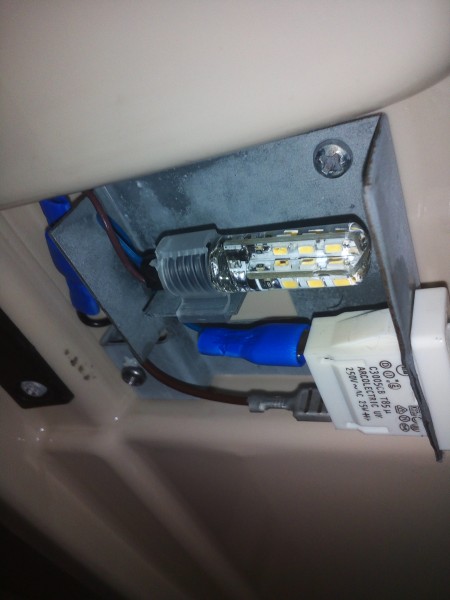

    9 mm kierrekanta 12 V ja 3 W.  Minulla on 1990 mobilife Matkaajassa.  Valon kupu lähtee altapäin yhdellä ristipääruuvilla irti.  Poltin on muovikannassa kierteellä ja meni minultakin rikki irrottaessa, kun oli kasvanut 25 vuodessa kiinni kantaan.  Kerron vielä, että takavuosina jääkaapin valo söi akun tyhjäksi aina salaa.  Ovi oli laskeutunut saranoillaan ja valokatkaisimena toiminut muovilipukka meni oven rakoon eikä siihen vastinpintaan, johon olisi pitänyt.  Prikoillahan se korjaantui.

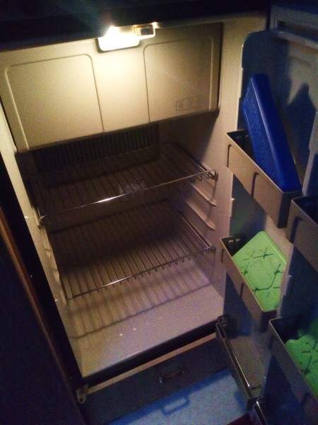

    Kyllä se on  E10 kanta 12 V ja 3 W, vaikka mitattuna 9mm halkaisija.  Vähän vaikea löytää enää 12 Voltin kierrekantapolttimo ita, mutta Motonetissa oli ja ainoastaan tuota kokoa.
